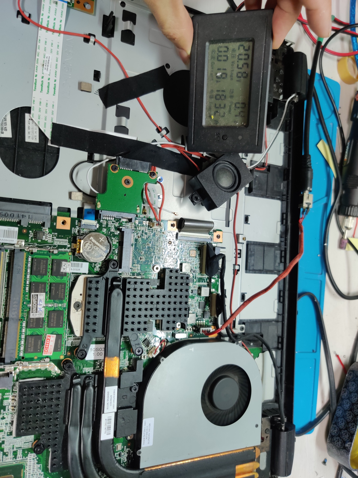

插电,电流一直在0.2-0.5之间跳动,风扇转一下停一下,开关灯那里也是一闪一闪的
作者: u1453299    时间: 2023-6-29 00:50
昨天还好好的的,刚刚换了电池的18650,放上去就开不了机了
作者: u1453299    时间: 2023-6-29 03:29
是自动上电,插上去,风扇就自己转了
作者: u1453299    时间: 2023-6-29 10:59
测量过,35v有的,公共点20v也是有的。待机情况下,cpu gpu 内存什么的电压都没有
作者: u1453299    时间: 2023-6-29 12:56
插电后,有轻微的 嗒嗒嗒 声音
作者: u1453299    时间: 2023-6-29 17:47
测了下,待机3 5v都没有,ec的3 5v on信号没有发出,明明3 5v电感是有的。,
后面受不了嗒嗒嗒的声音,翘电感,翘了3v电感后就没声音了,再放回去也没声音,不过3v不出了!待机电流保持在0.07,没有再跳变了。。
汗,可能能是芯片的问题nb671la,买了,到时换上看能不能解决。。。

作者: u1453299    时间: 2023-6-30 15:53
1063102527 发表于 2023-06-30 14:07
看样子有可能桥坏了。
感觉不是。。因为现在连3 5v都不出了。。,
大佬你能帮忙下个点位图吗,实在找不到对应的电阻了

5v芯片的1脚有20v,但是开启脚13没有电压。。。
没有点位图死活找不到对应的电阻在哪里

作者: u1453299    时间: 2023-6-30 21:43
yihangbo 发表于 2023-06-30 21:36
电阻或者是芯片损坏的可能性很大
是的,发现13脚短路了,拆下来后没短路,这个5v芯片应该有问题

作者: u1453299    时间: 2023-7-5 16:15
yihangbo 发表于 2023-6-30 21:36
电阻或者是芯片损坏的可能性很大
换了芯片跟电感,现在又打回原形。。3,5v出来了,但是其他cup 显卡什么的都没有。看了下时序图,ec的,3.3VS_ON出不来,这就蛋疼了

作者: u1453299    时间: 2023-7-5 16:43
待机+3VA / +5VA 已经出了,但是ec的 +3.3VS_ON出不来
作者: u1453299    时间: 2023-7-5 18:47
还是打回原形,,,插电,电量还是0.010-0.030之间跳动。。。刷过bios,没变化

作者: u1453299    时间: 2023-7-10 23:11
后面换了个零件,终于开机了,可以看我另外一个帖子
