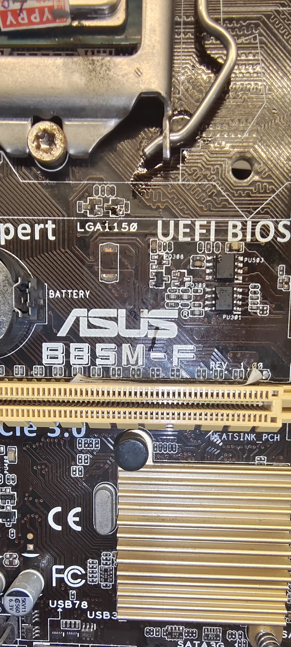

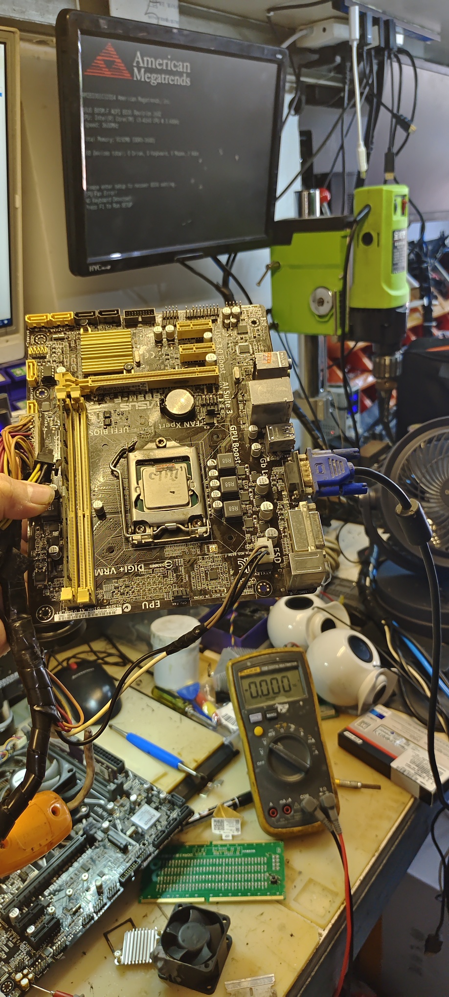

华硕B85M-F,高频率反复重启,已解决。又是奇葩的维修,原故障触发掉电,查看主板PQ309   1脚腐蚀刮开是断脚的,加焊补锡后,全板电压掉电0.5秒左右高频反复重启,不插CPU 4p供电,更换PQ308和PQ309故障依旧。后续拆网卡,更换io故障依旧,准备要放弃的时候,测量PQ309  1脚不离表笔时,主板可以开机了,拆完PQ308 PQ309,主板正常开机。

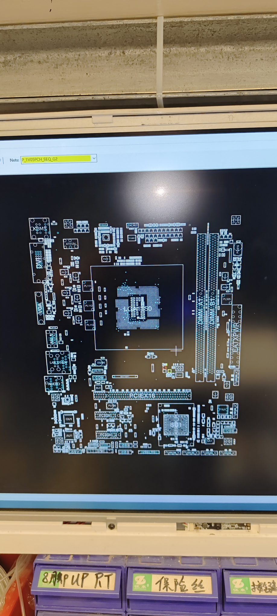

请问这个板子的点位图可以发一份我吗?谢谢了
作者: 东兴荣盛赖龙盛    时间: 2023-7-25 10:18
发不了,冲会员鑫智造,要么论坛下载。
