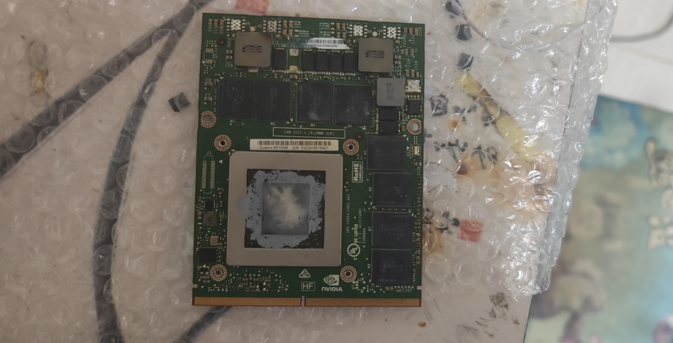

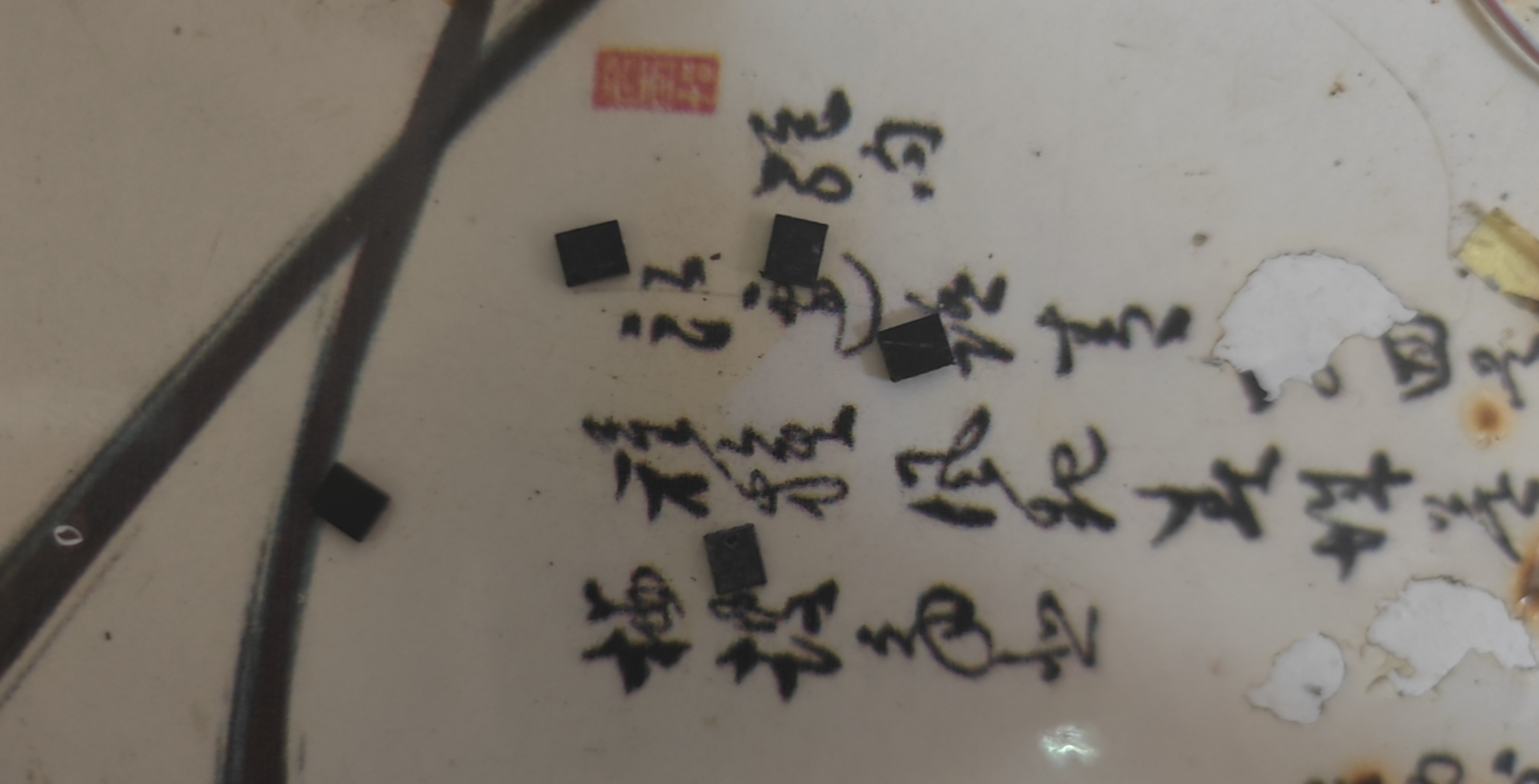

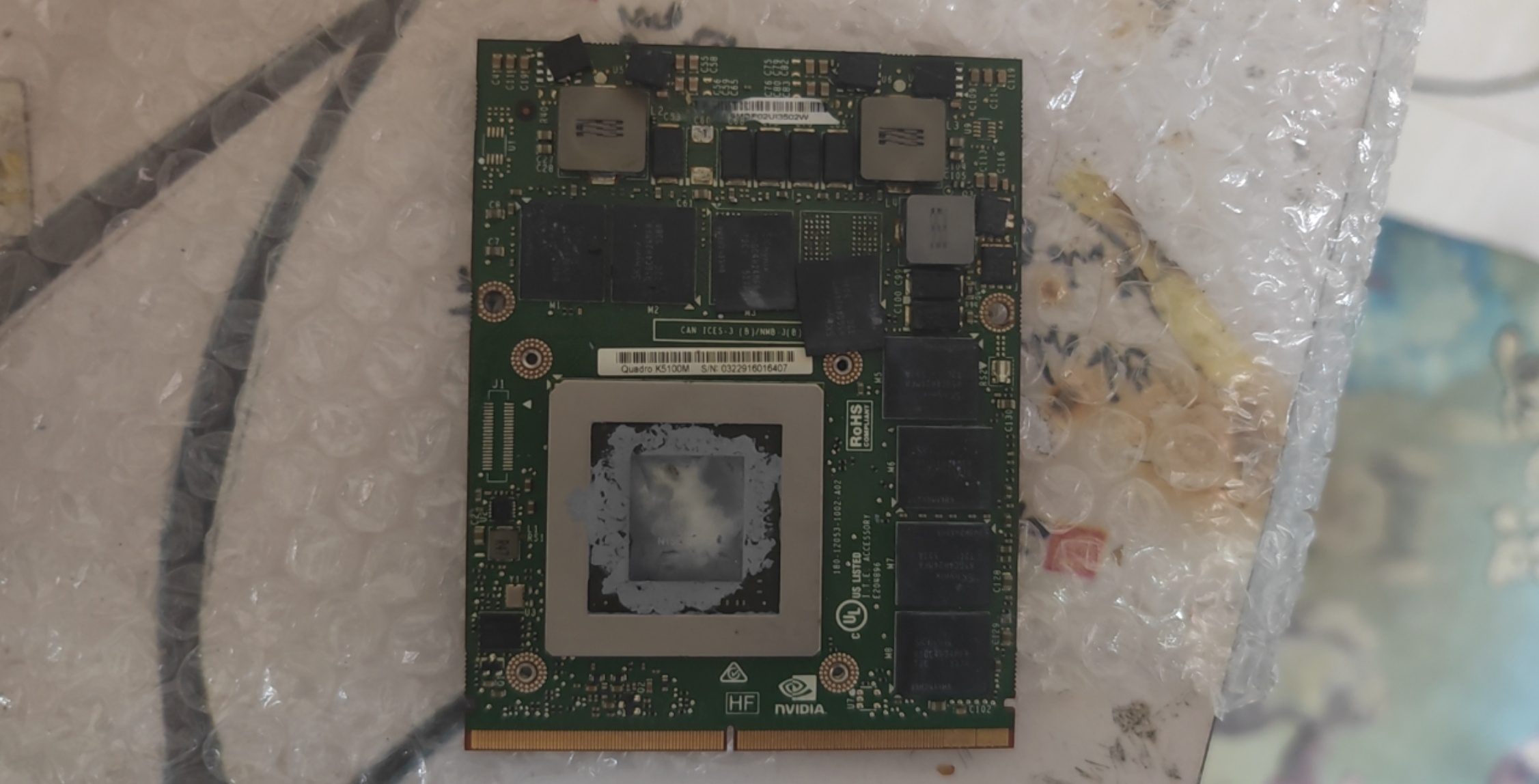

zbook17 g1在使用中突然断电,插电无法开机,差点烧电源,用普通排查法,把所有螺丝拧掉,拆除所有配件,拆除内存,硬盘依旧短路,接着拆下cpu,依旧短路,接着在拆下显卡不短路了,插上电源,此时电脑两颗灯交替闪烁,此时,是说明待机电流不够,接着我们插回CPU,插上原电源,此时灯不闪了,证明只烧了显卡,接下来我们修显卡拿上我们的万用老表,老表一上台,妖魔鬼怪都下台,经检测周围的供电管组织都偏低,怕上当受骗,果断烧鸡大法,给他们通通加上一层薄膜袈裟,大热天气不穿丝袜,确实受不了,一上电瞬间大电流,供电管上白膜袈裟瞬间就破防了,漏出我们想要看到的东西,顺就吐了一片,太白了受不了,然后上手速通通给他摘掉,太辣眼球了,到这里就维修结束了,还好核心没有烧,不然就没有多大意思。等下一步配件到了在更换,显卡是MK5100M独显绘画显卡
