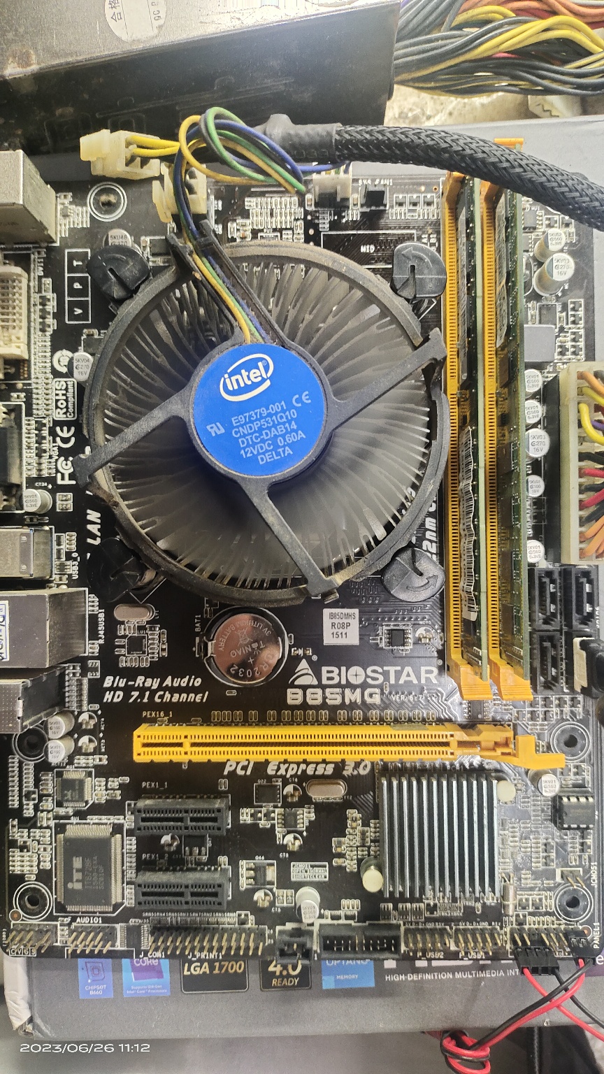

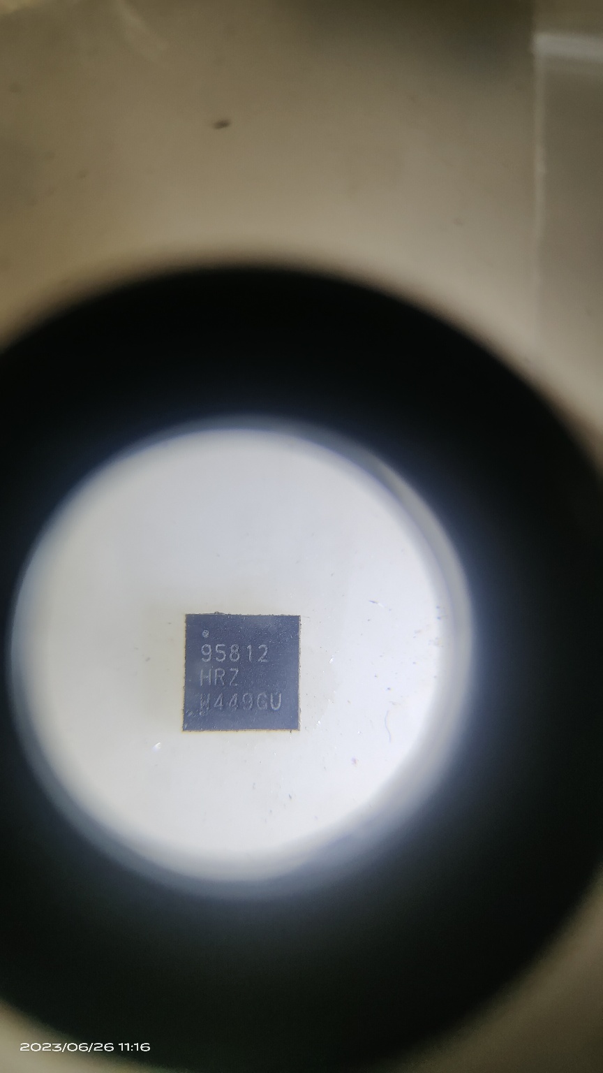

映泰b85mg上电2秒掉电,拆除cpu后上电不掉电,接着测量cpu预供电为0v(正常为1.7)。cpu供电管理芯片VRM芯片为95812HRZ,这个芯片坏的多。更换95812HRZ后cpu供电正常,且没有其他故障。维修完毕。
