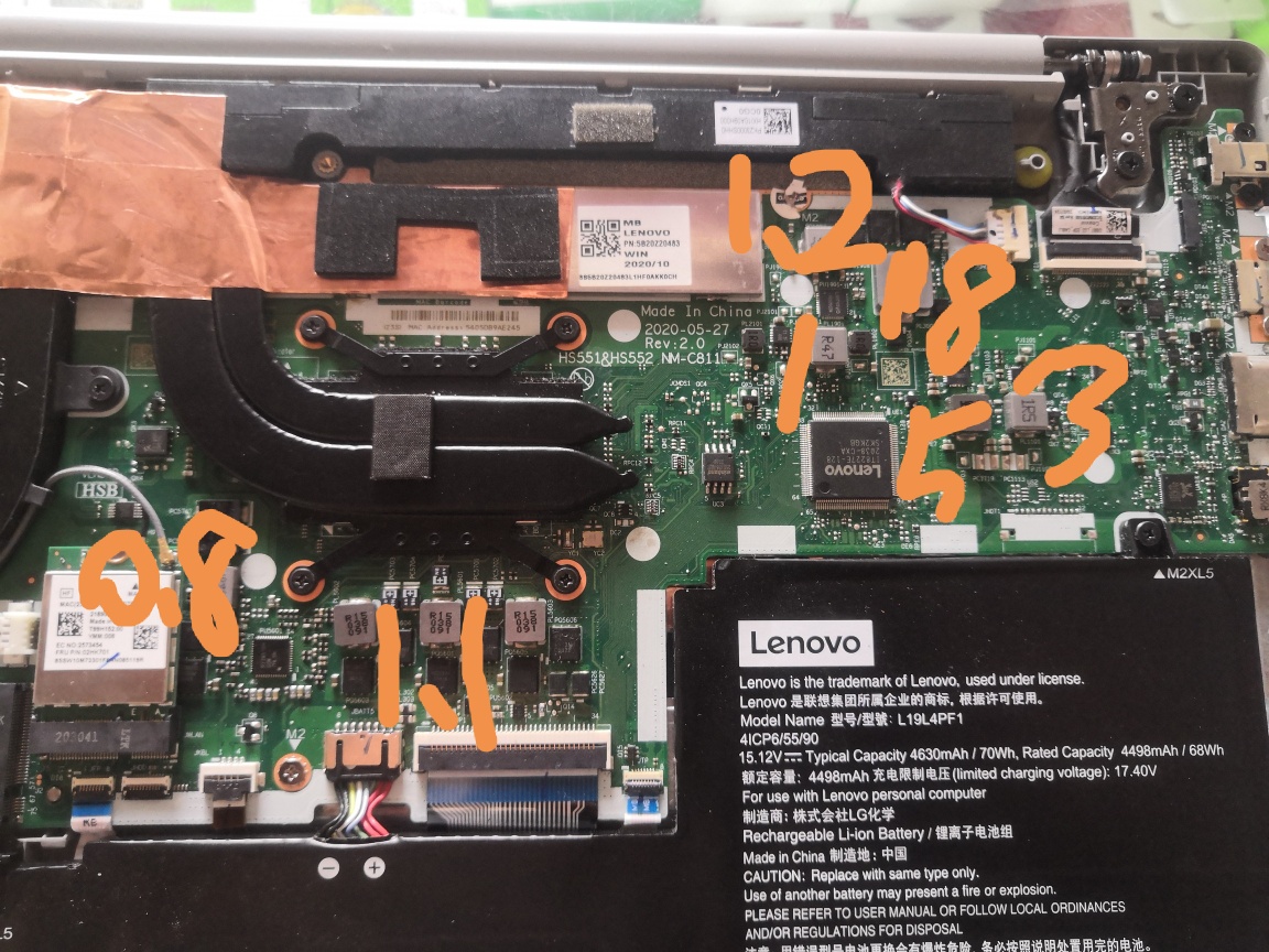

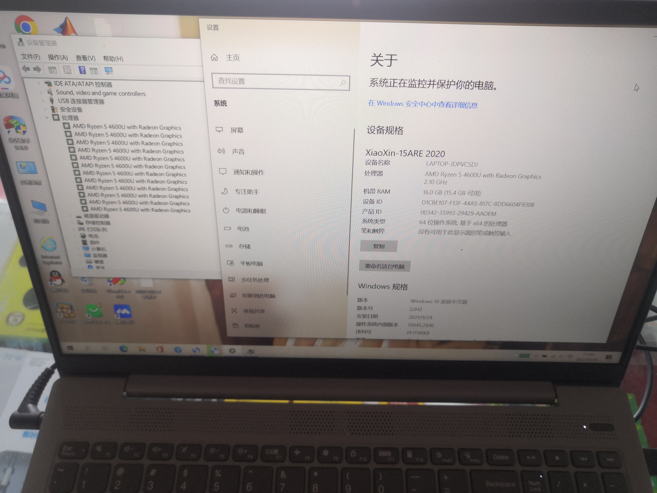

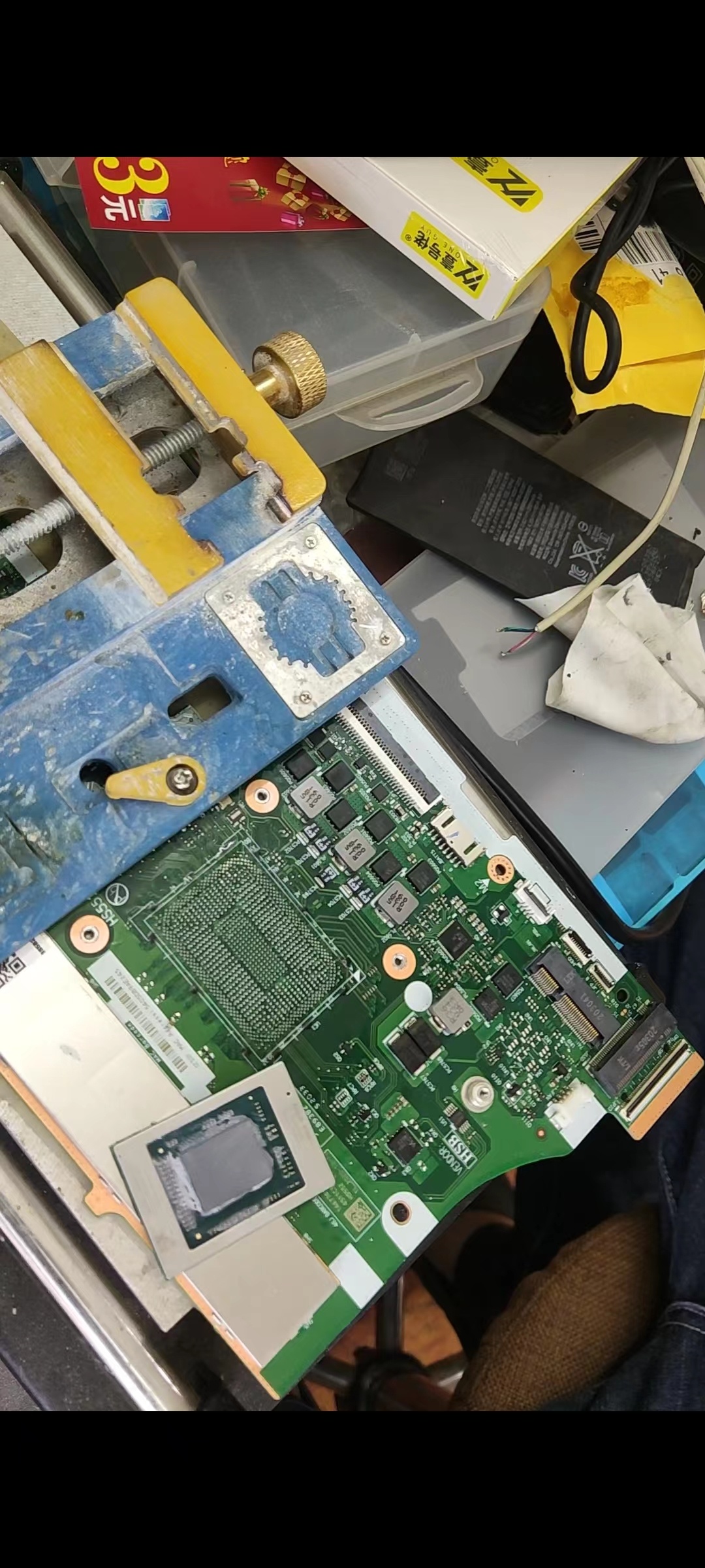

小新CPU低温锡虚焊通病
作者: 百花村软件园    时间: 2023-6-26 20:04
谢谢分享!!!!!!!!!一般重植看运气能用多长时间了
作者: 人在归途中    时间: 2023-7-1 09:22
我也遇到同样的机型,加焊用了两天又不行了,无解!!
作者: a842028812    时间: 2023-7-1 13:18
重做暂时不用考虑返修的,目前
作者: 迈阿密的海    时间: 2023-7-15 09:53
你好,你是换的中温锡还是依然用的低温锡?
作者: t252970629    时间: 2023-7-15 11:21
有铅锡比这个耐用
