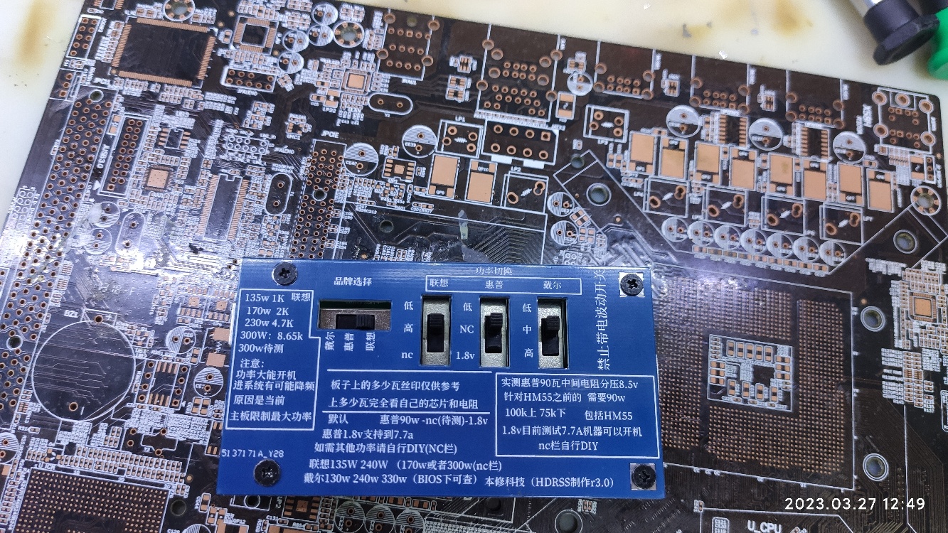

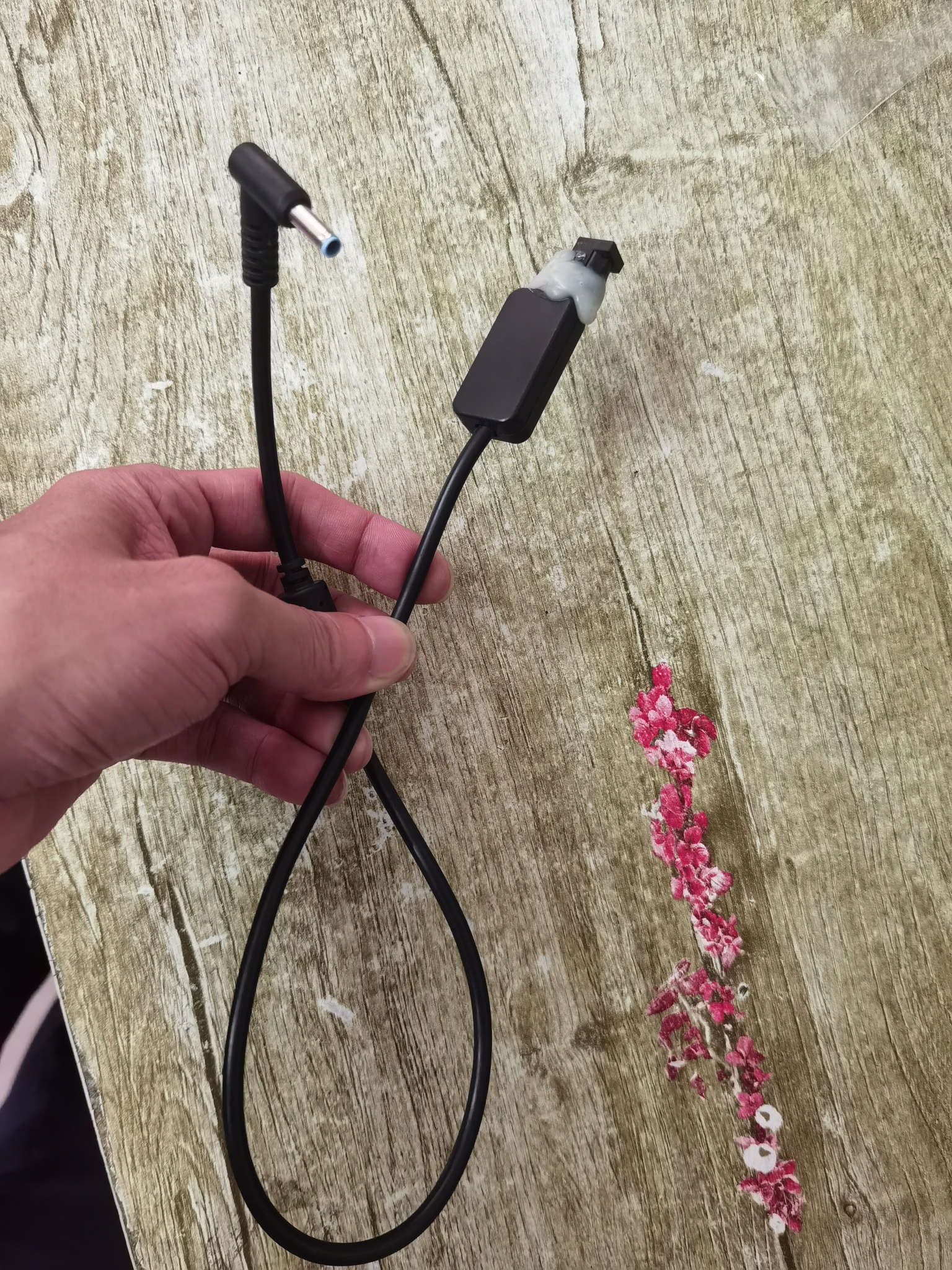

碰到一些大功率的惠普暗精灵,普通的转换头不开机,要用什么转换头才能开机?

淘宝搜搜,有大功率的转接头,设计是弯的那种,大功率拯救者也有
作者: 长安长    时间: 2023-6-26 09:16
240W转接头     300W转接头

HP的有 卖的,但是联想y7000那种有个弯头的也不好用有些机用不了,我特意还买了一个400块转换盒子 也不好用有些y7000也不行,今早修了台联想拯救者Rescuer15iskCY510 原本显卡上管短普通头还可以上电流,后来特意拿来转换盒子试 竟然把ec也烧了。    有哪个知道方口转换头有好用的吗。

买个开机盒子,完美解决hp 联想 戴尔这些开机跟充电问题

以前买的,还不错,可以开机可以充电,又便宜。

买个带中间针的线,把中间针和电源正极连接一个电阻就可以了(具体阻值,我不记得了,我就是这样改的)。

哈哈没错,hp、还是dell,240w电阻是100k

dell的中间钉哪有电阻?

网上买一个1.8V的模块接到中间针

DELL、HP是要接个电阻。

DELL的是芯片,带程序
