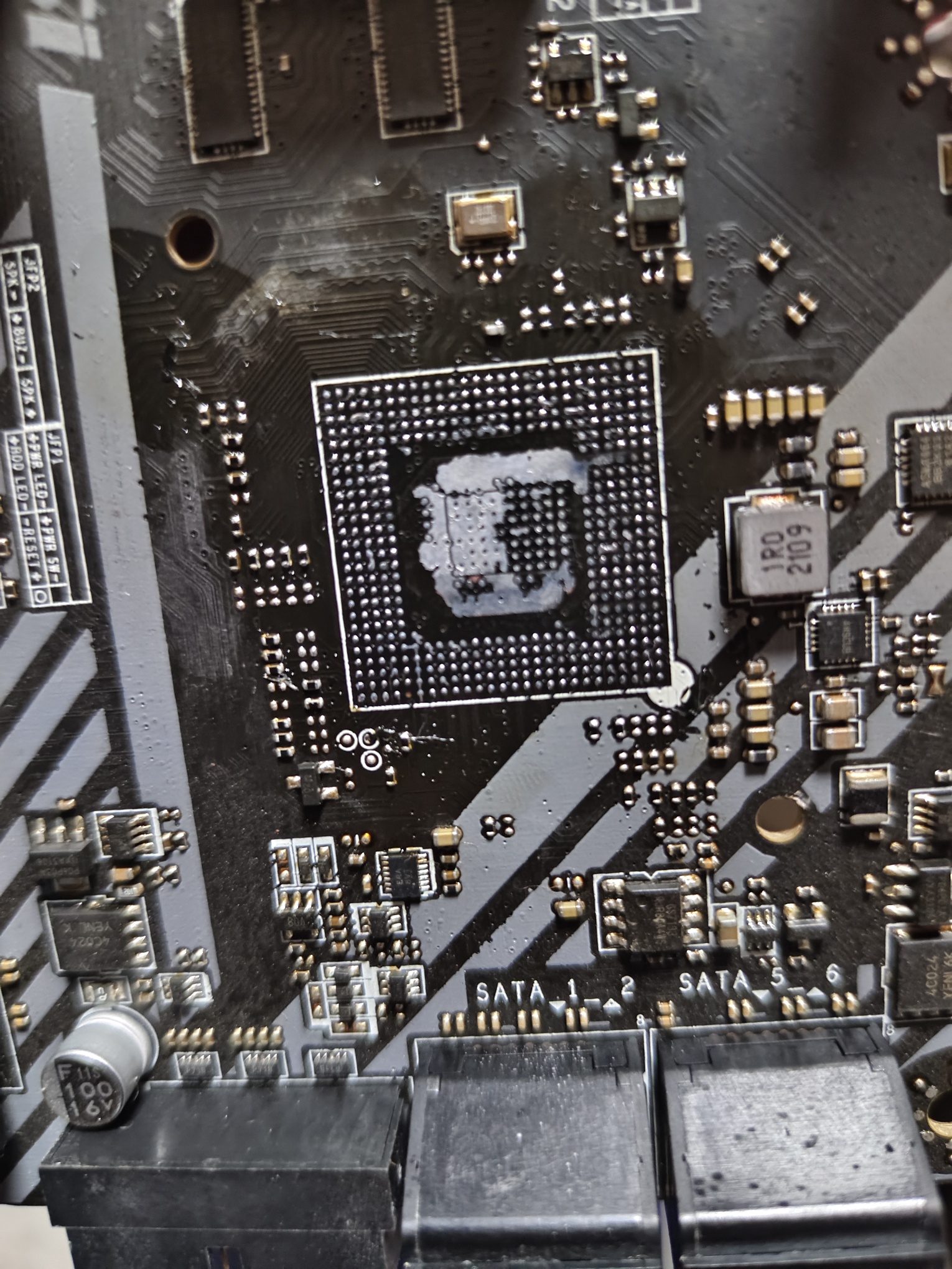

   南桥焊盘这样了还能不能抢救一下?有啥好办法?

补点把   只能这样

点没掉,是绝缘漆掉了  详情 回复 发表于 2023-6-28 08:15

风枪能焊下来吗?

百花村软件园 发表于 2023-06-27 18:53
补点把   只能这样
点没掉,是绝缘漆掉了

信号点之间的漆要补,VDD或VSS这些大面积掉漆的点,不用补,但如果VDD或VSS边上有信号点掉漆有可能造成连锡要补。

涂上绿油然后再慢慢刮出点吗  详情 回复 发表于 2023-6-28 13:46

绿油安排上
涂上绿油然后再慢慢刮出点吗

绿油安排上
