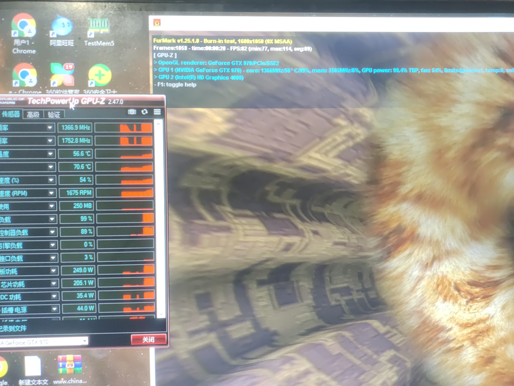

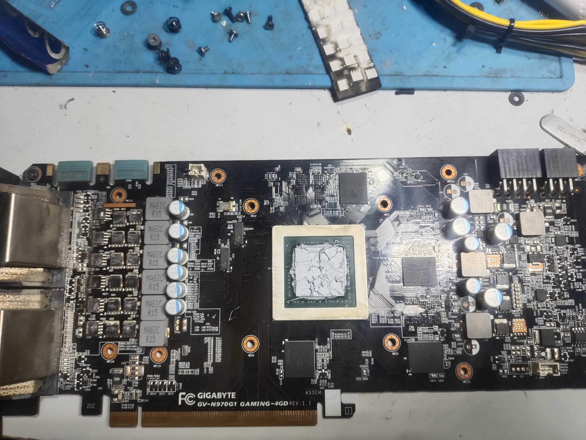

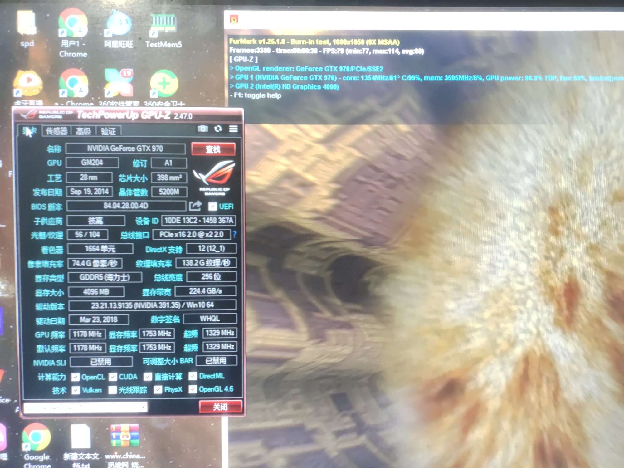

技嘉gtx970高负载黑屏,键盘灯有反应没死机,测核心电压没有了,这种故障不是特别好修,和显存没关系。

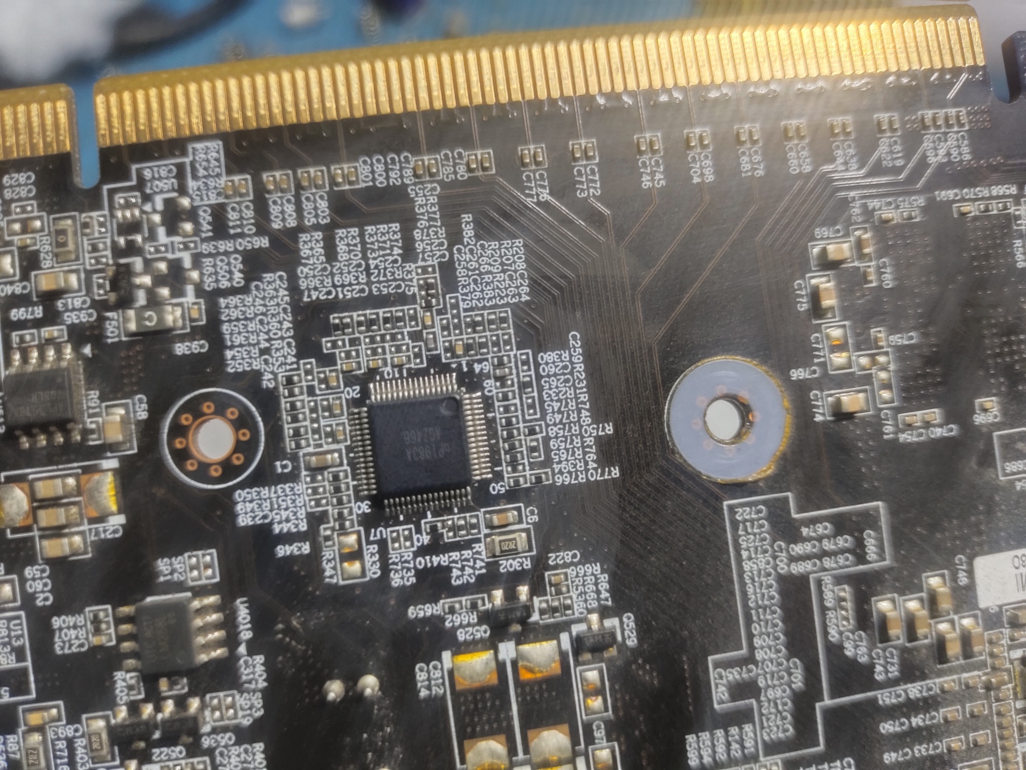

首先想到的是换主控,但是这个显卡采用的是up1983a,淘宝买要几十块钱一个,太贵了。

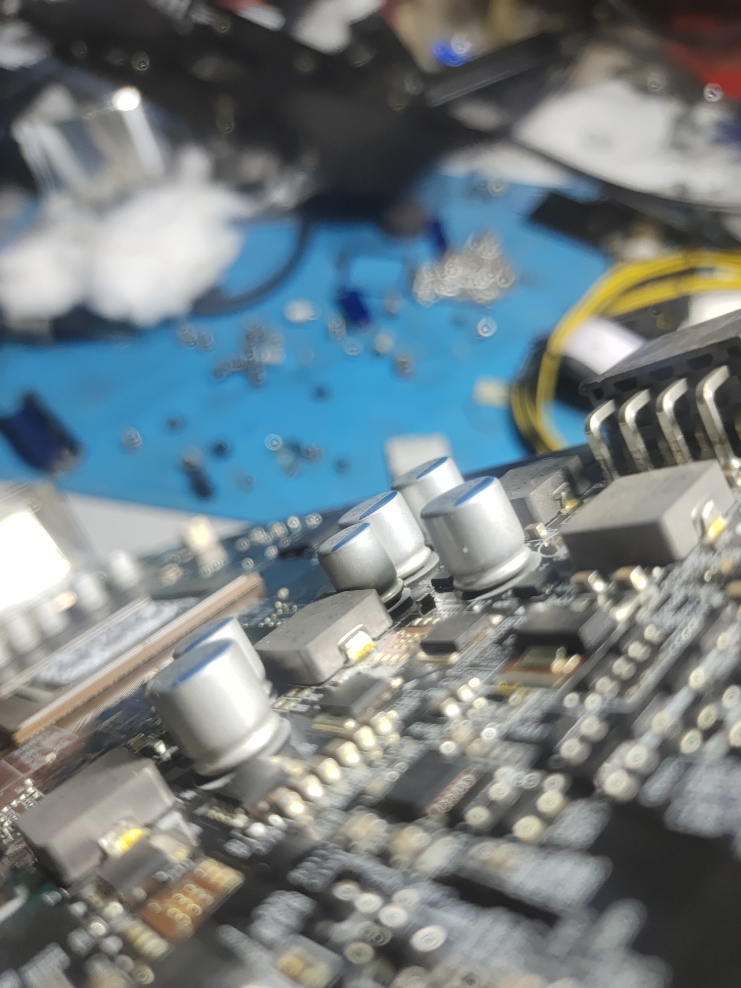

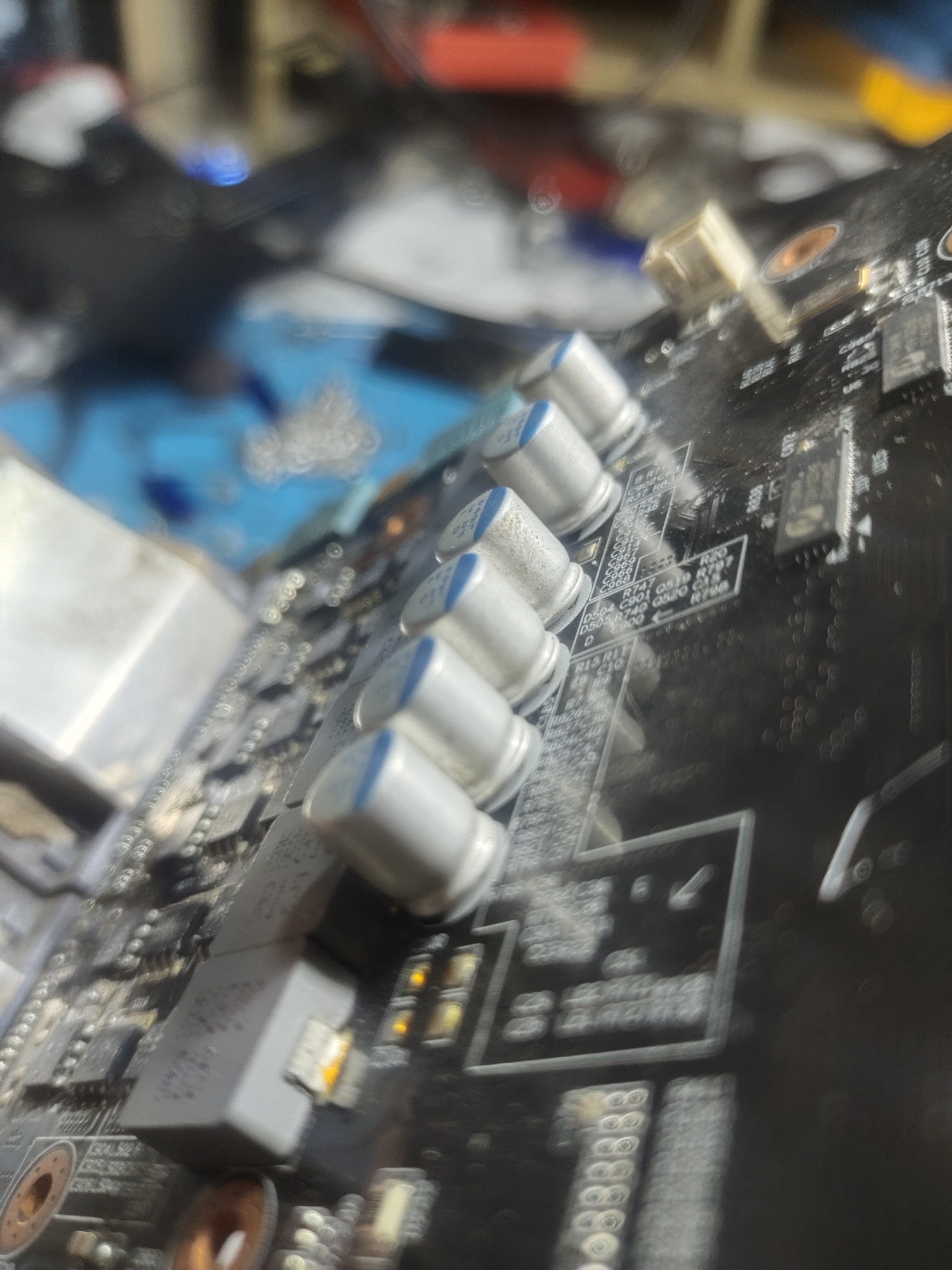

然后只能采用第二个办法,看滤波电容,发现所有的12v供电的滤波电容,还有核心显存供电的滤波电容,全部有点翘起来了,全部更换后可以正常高负载跑测试不黑屏了。
作者: woshita12345678    时间: 2023-6-25 08:02
滤波电容容量不足了应该是,负载一大就出现电压降低
