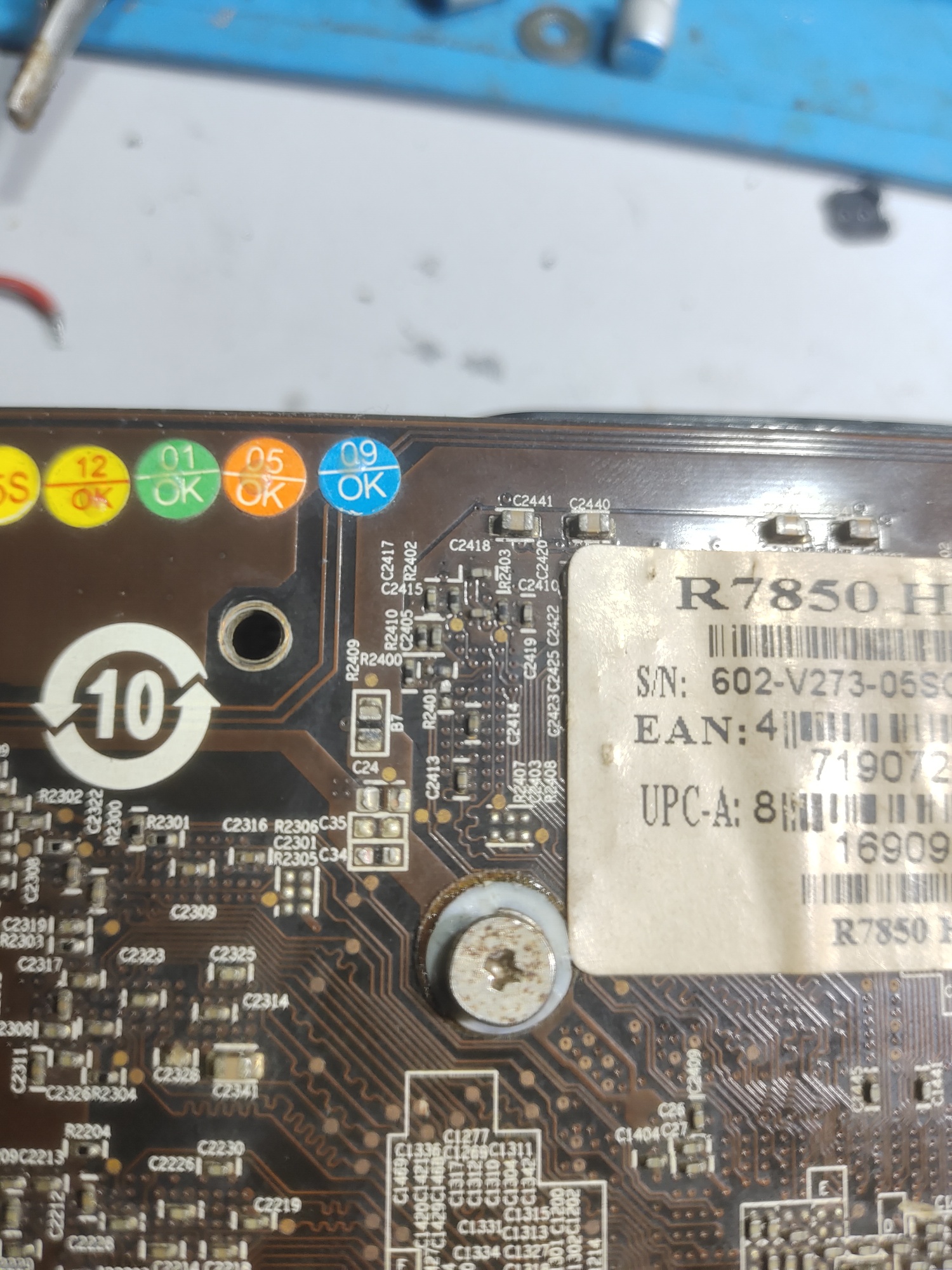

1.8v电感撞掉导致显卡跑显存测试卡死
发表于 2023-6-24 03:18:24 | 只看该作者 回帖奖励 |倒序浏览 |阅读模式 �
一张V星7850 2g,测电压全有不亮机,核显测试认到核心但是卡死,没办法把核心重置了,还是卡死,bios刷了,最后把显存全部加焊了还是卡死。最后发现是1.8v电感被撞掉了,晕了,这次大意了,没有观察背面元件,掉了几个大电容和1.8v的大电感,补上就好了,浪费时间走了一大圈。
后面还有一张不认bios的卡,没片选信号应该是死透了。
