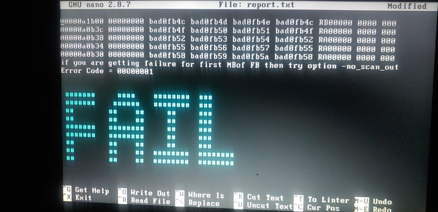

笔记本独立显卡报错43,MATS检测出这玩意,自己也看不懂,求指示。

u1488136 发表于 2023-06-25 11:26
你多测几遍,电脑花屏吗?第一行报错比较麻烦:不一定是显存颗粒问题,查核心和供电
电脑独立显卡报错43,测试的时候,有时候显存容量显示不正确,变成一百多g,电脑是128g固态,8g运行,显存根据电脑外部标识,应该是2g的。
也有时候就是第一次测试1m显存但没有任何报错,往上加就变成不支持的DRAM

电脑显示花屏吗?如果没有,先确定是否是硬件设备冲突,如:M.2接口(NVME协议硬盘和显卡会冲突,都是占用PCIE。进入BIOS看看设置是否改变。有时候笔记本电脑的问题很奇葩。官网上查资料,该型号笔记本电脑显卡是否  详情 回复 发表于 2023-6-26 13:56

电脑独立显卡报错43,测试的时候,有时候显存容量显示不正确,变成一百多g,电脑是128g固态,8g运行,显存根据电脑外部标识,应该是2g的。 也有时候就是第一次测试1m显存但没有任何报错,往上加就变成不支持的DRAM  详情 回复 发表于 2023-6-25 12:04

发表于 2023-6-25 10:34:05 来自迅维网APP | 只看该作者 �
yingqiuyu 发表于 2023-06-24 07:45
逆时针第二颗和第四颗,这个报错看着像是电路的问题哎。
测更大一点的显存就出现这种问题
点评
测更大一点的显存就出现这种问题  详情 回复 发表于 2023-6-25 10:34

显存报错                     具体哪个显存要问大师了

u1458485 发表于 2023-06-25 21:25
大哥,先把电路排查好
咱暂时没有那个条件

bios电池没电了,应该不会影响这个吧

查供电     然后显存    最后核心

同意10楼正解~~~~查供电     然后显存    最后核心

u1505004 发表于 2023-6-25 12:04
电脑独立显卡报错43,测试的时候,有时候显存容量显示不正确,变成一百多g,电脑是128g固态,8g运行,显 ...
电脑显示花屏吗?如果没有,先确定是否是硬件设备冲突,如:M.2接口(NVME协议硬盘和显卡会冲突,都是占用PCIE。进入BIOS看看设置是否改变。有时候笔记本电脑的问题很奇葩。官网上查资料,该型号笔记本电脑显卡是否可拆卸(维修成本低)

把那两显存换了呗

两颗显存报错,核心问题多

这个不是现存报错了吗?
