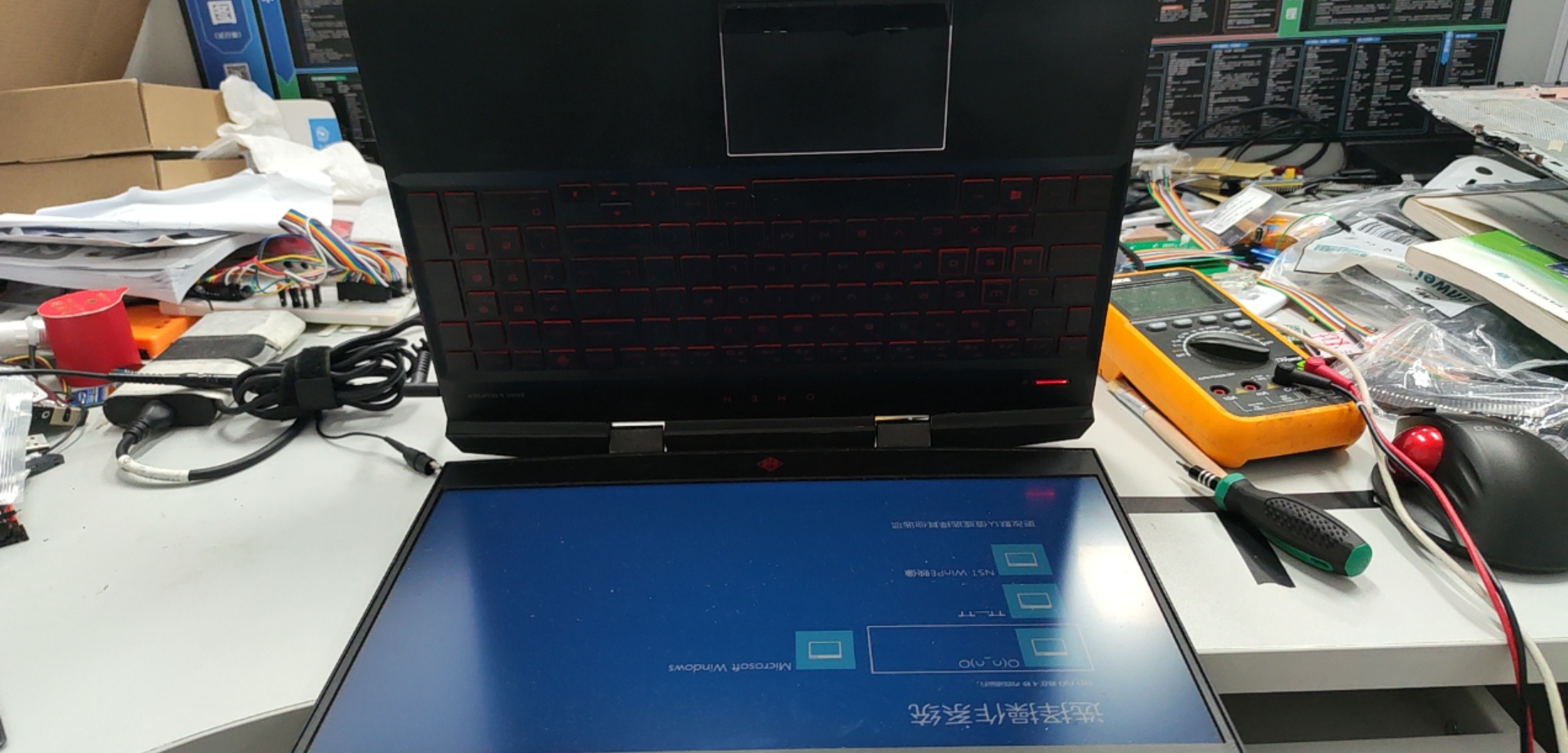

作者: 叽叽叽叽123456    时间: 2023-6-23 17:07
亮了
作者: 叽叽叽叽123456    时间: 2023-6-23 17:17
多核电脑 发表于 2023-06-23 16:16
LID  正常吗    ?
师傅,我给它整亮了,有个内存槽过不了自检,这种又咋修

作者: 叽叽叽叽123456    时间: 2023-6-24 17:30
多核电脑 发表于 2023-06-24 14:59
牛逼  牛逼 ,是那儿坏 ? ,内存槽可以用镊子刮一下  洗洗  应该能好  或者加焊内存槽!
动了下开关板子,还有南桥背面的元件,反正歪打正着就好了。另外开关小板的排线从上到下第一个是地剩下都要是高电平,不然会掉电

作者: 叽叽叽叽123456    时间: 2023-6-25 21:46
多核电脑 发表于 2023-06-25 19:42
哦哦 开机小板漏电了   电容问题 或者开机键里面进水、?
拔了开机键待机电压就正常了,也没有进水痕迹,灰有点多,橡皮擦了擦排线,板子洗一下。谁能想到开机板会有问题
开始被华强北的奸商误导说是主板短路南桥挂了,,,
