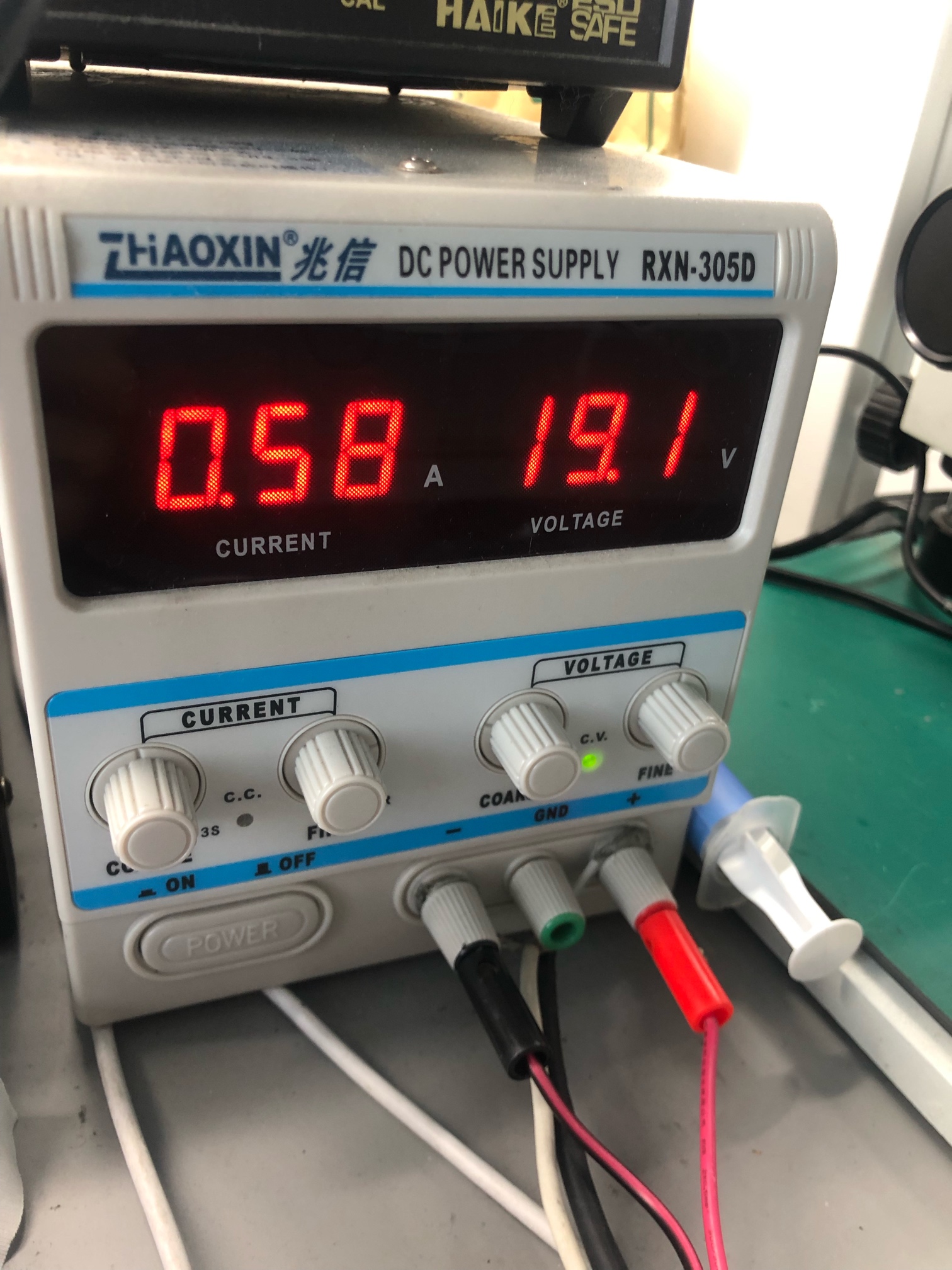

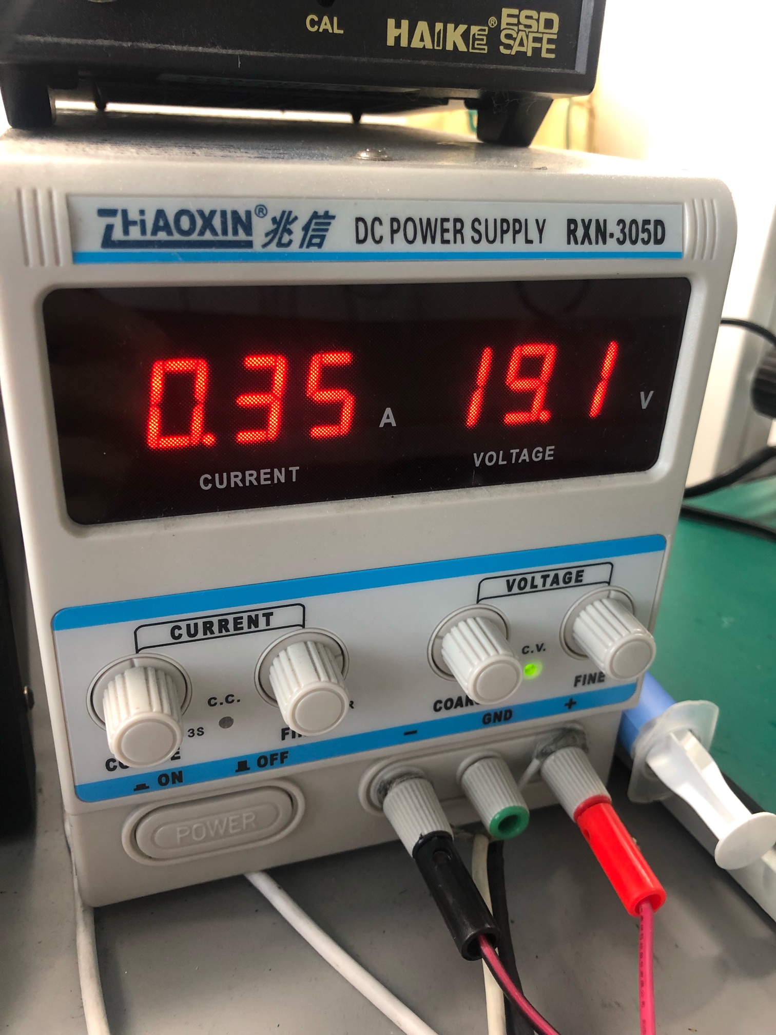

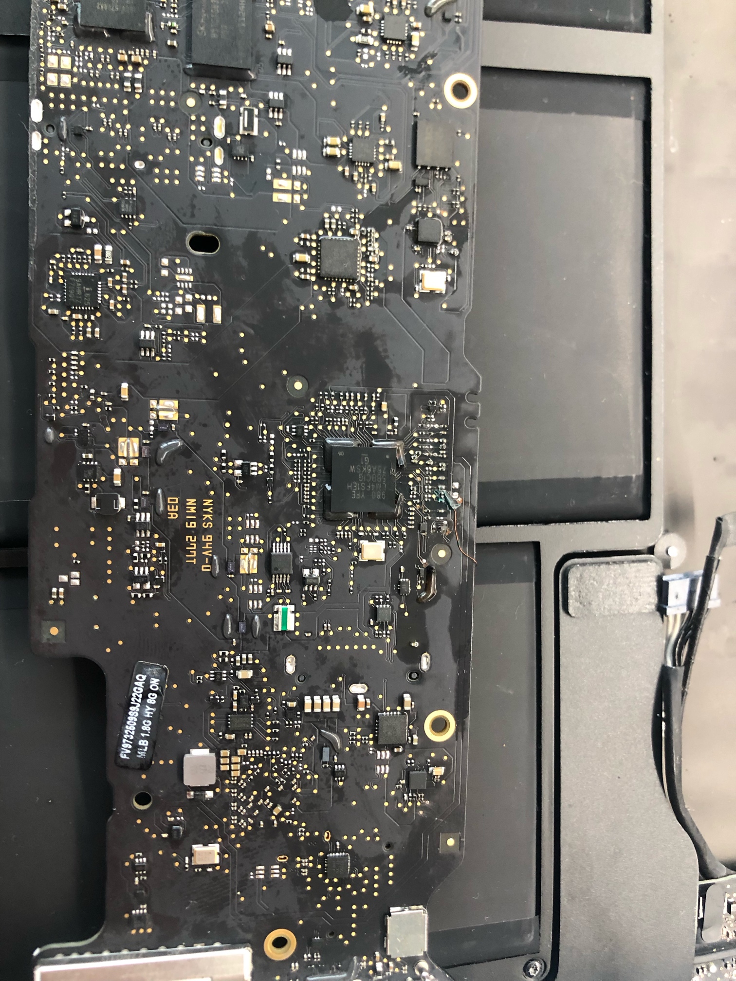

把腐蚀处理完接电电流0.34A,几秒钟后会掉一次电,再升上来,再等个十几秒会升到0.58~0.61A左右就不掉了,电压都有,平台复位PLT RESET L3.3v也有了,正常的好板开机电流升降都很快的,是CPU挂了吗,有没有师傅见过,
作者: 丁刚刚    时间: 2023-6-23 12:10
腐蚀的地方排查干净
作者: zhp127    时间: 2023-6-23 12:41
丁刚刚 发表于 2023-06-23 12:10
腐蚀的地方排查干净
基本上腐蚀位置的电阻都换过了
