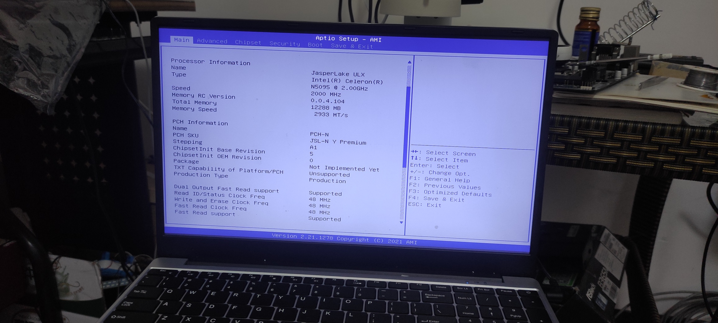

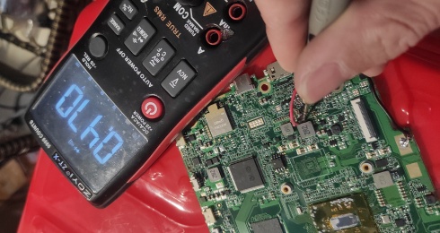

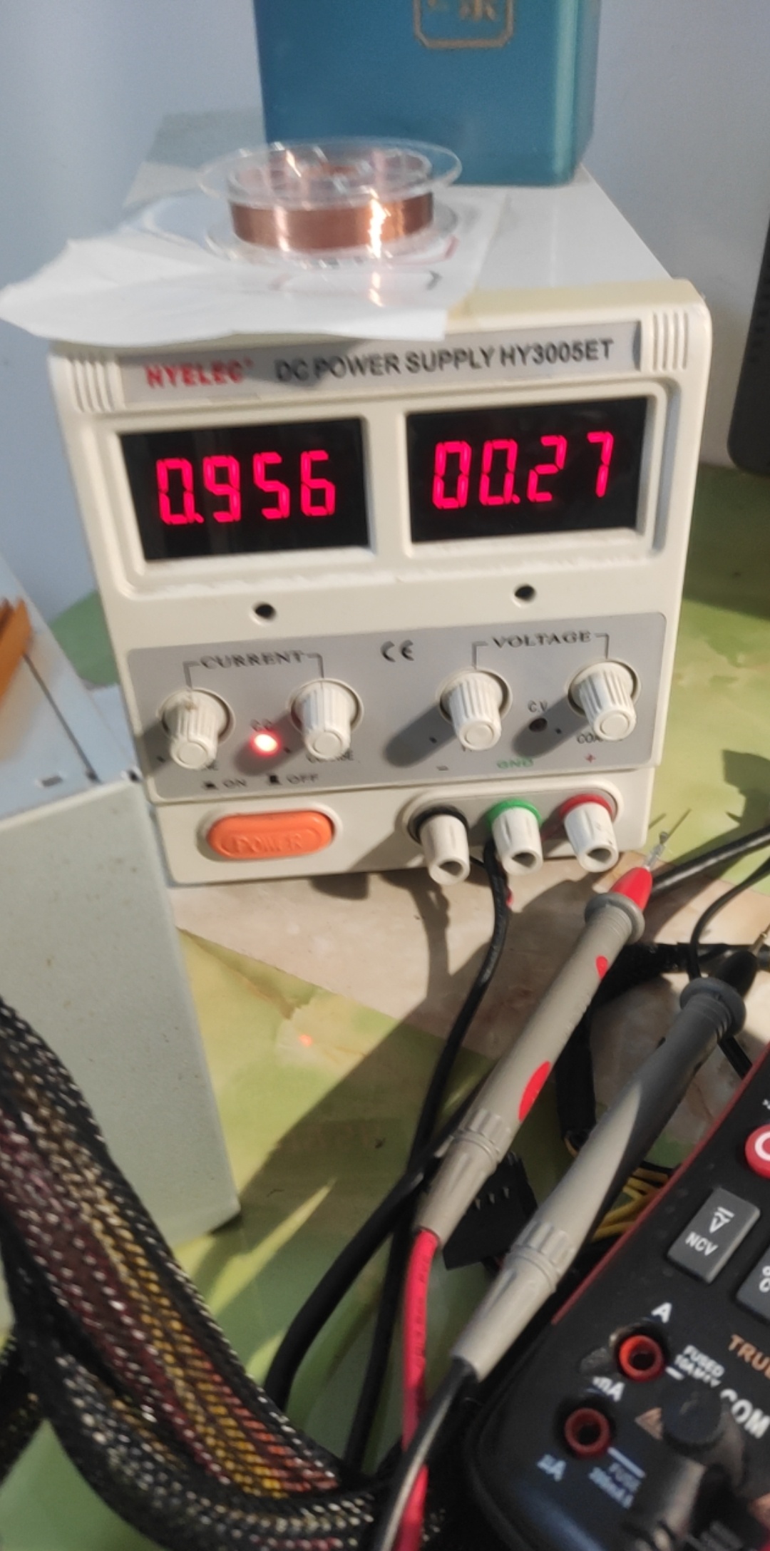

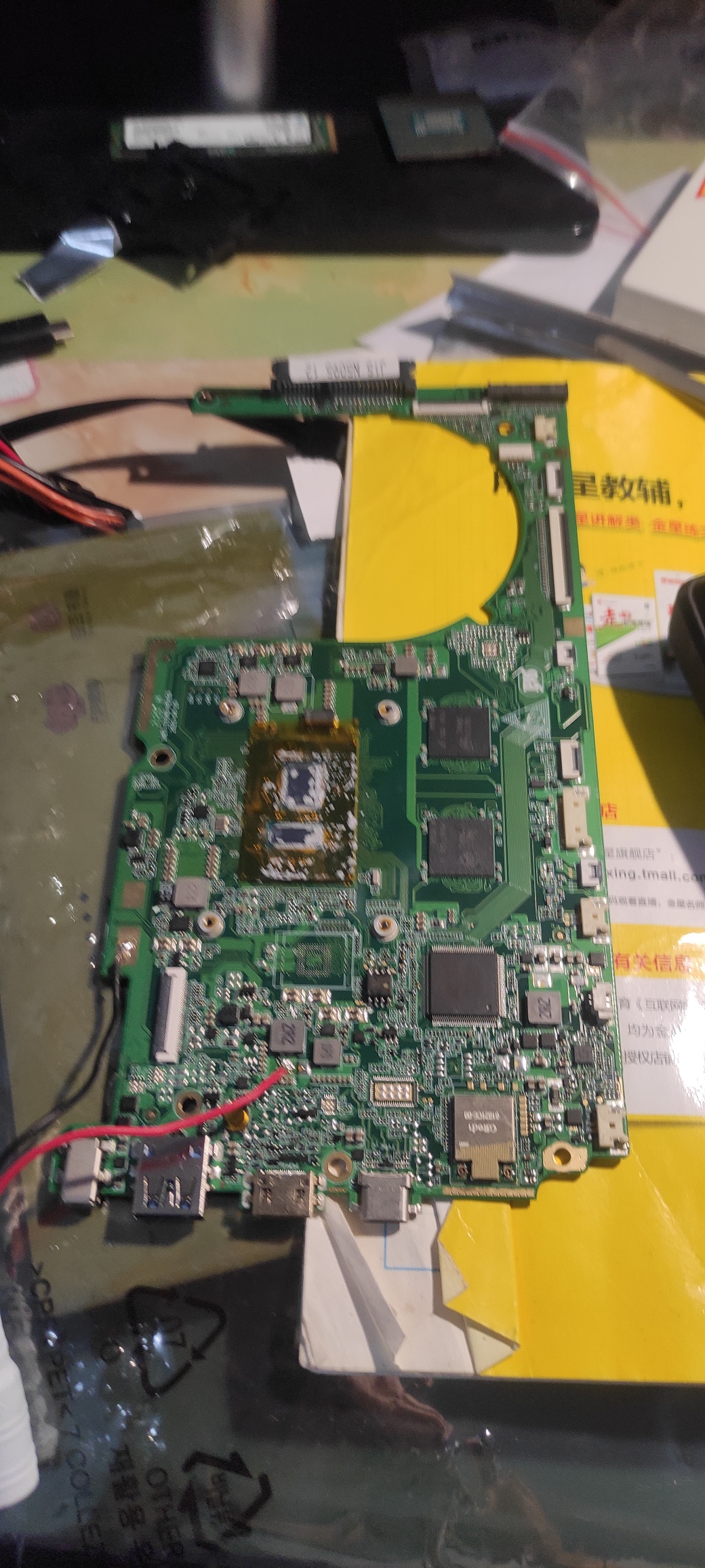

标题: 杂牌笔记本主板短路 [打印本页]
作者: 老吴来了    时间: 2023-6-22 21:17
标题: 杂牌笔记本主板短路
本帖最后由 老吴来了 于 2023-6-22 23:15 编辑
一个大电感短了,前级短,烧机烧不出来,都调到9v了一点反应都没有
作者: 老吴来了    时间: 2023-6-22 21:18
作者: 老吴来了    时间: 2023-6-22 21:37
12v了,
作者: 老吴来了    时间: 2023-6-22 22:12
搞定,这电容太小了不好摸,宁可错杀一百也不放过一个
,一排电容直接全拆了
作者: 老吴来了    时间: 2023-6-22 23:16
各位不用回了,看来必须搞热成像
