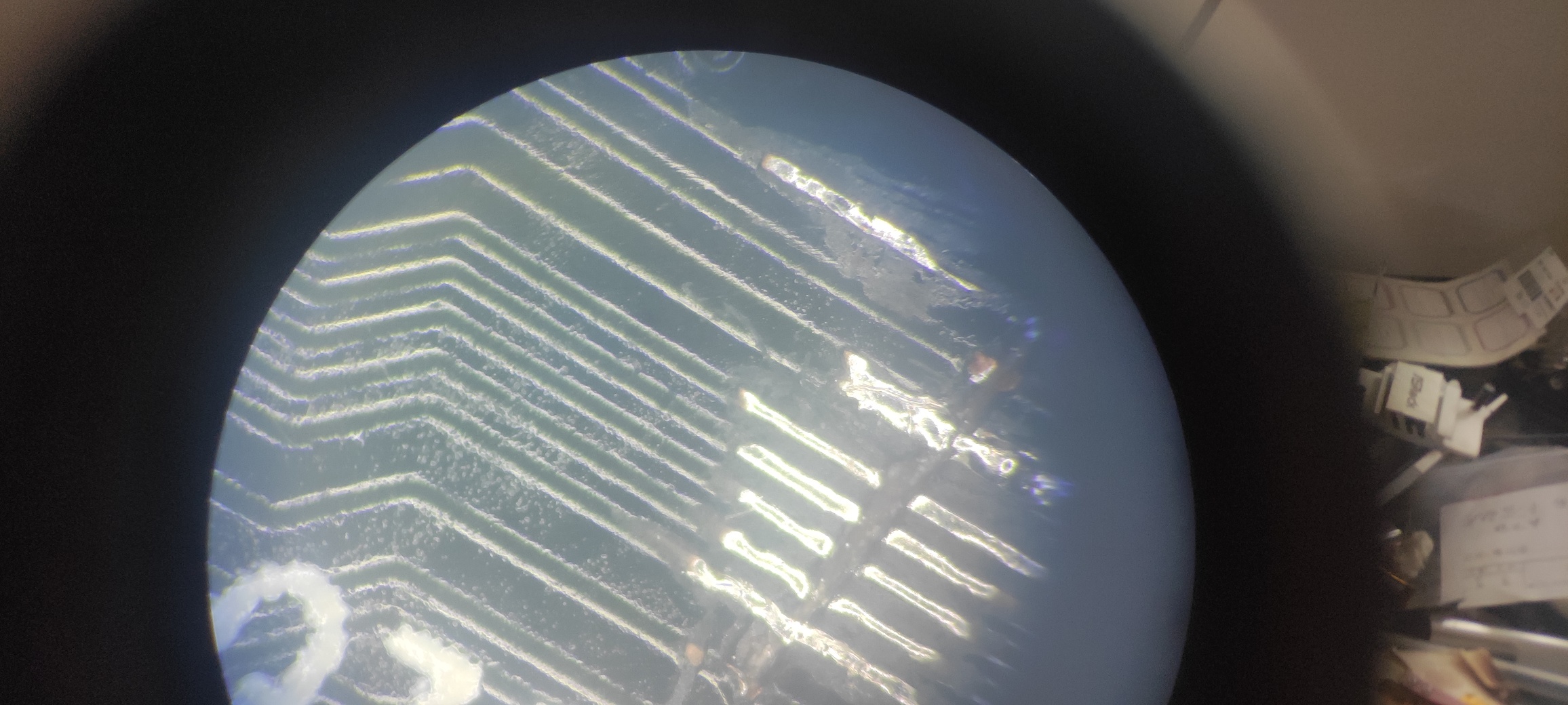

平时没注意,这在显微镜下手料得像打飞机一样。我tm服了,怎么搞,那里能换手

还有个问题就是铜丝焊不上去,买的50一个的进口烙铁尖头。15块钱的块用主板飞线,
作者: suguoding    时间: 2023-6-22 10:02
多加助焊剂,错位飞线

得这样飞线,错开焊

用拖漆线飞一点就上锡了
作者: zfucn    时间: 2023-6-26 08:10
你这个用风枪+吸锡带,比烙铁好用

焊接这种细线还得C210  c245这种焊台。T12这种还不是很好使。
作者: god17173    时间: 2023-6-26 12:57
t12焊台  10块钱ku小刀头  320°  50元一瓶的助焊膏  好点的焊锡丝 飞线用的漆包线。漆包线要焊久一点,漆化开了就焊接上了
