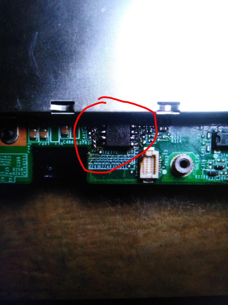

昨日手贱,想把电脑的机械盘改成固态硬盘,改成固态后,起初一切正常,系统在最后安装驱动的时候突然黑屏。
换回原来的机械硬盘,cpu风扇正常运转,外接USB键盘,键盘切换正常,外接鼠标正常,光驱打开正常,电源灯正常,所有的灯光正常,只有屏幕不亮。
外接VGA显示器,无信号输出!
外接HDMI显示器,无信号输出!
开始按FN+F2,屏幕没有任何反应!也不显示!
每次开机后一分钟左右,会滴滴两声。
到电脑维修哪里检测一切正常,屏幕就是不亮,也没有信号输出!,找不出问题!
cpu为inter,看看哪位老板遇到过这种情况,不吝赐教,谢谢!

作者: 小白学习01    时间: 2023-6-21 11:21
我遇到的问题跟你的一模一样,刷下EC的bios电脑就能开机显示了

作者: 小白学习01    时间: 2023-6-21 23:03
拆下EC bios 用编程器耍刷就行了
用这个帖子下的EC bios
https://appapi.chinafix.com/mag/circle/v1/forum/threadWapPage?tid=890064&themecolor=f30c5c&circle_id=134&p_u=1422605

作者: yuan-1967    时间: 2023-6-23 23:52
拆下来用编程器刷
作者: zskenge    时间: 2023-6-23 23:59
这款机显卡坏的多
