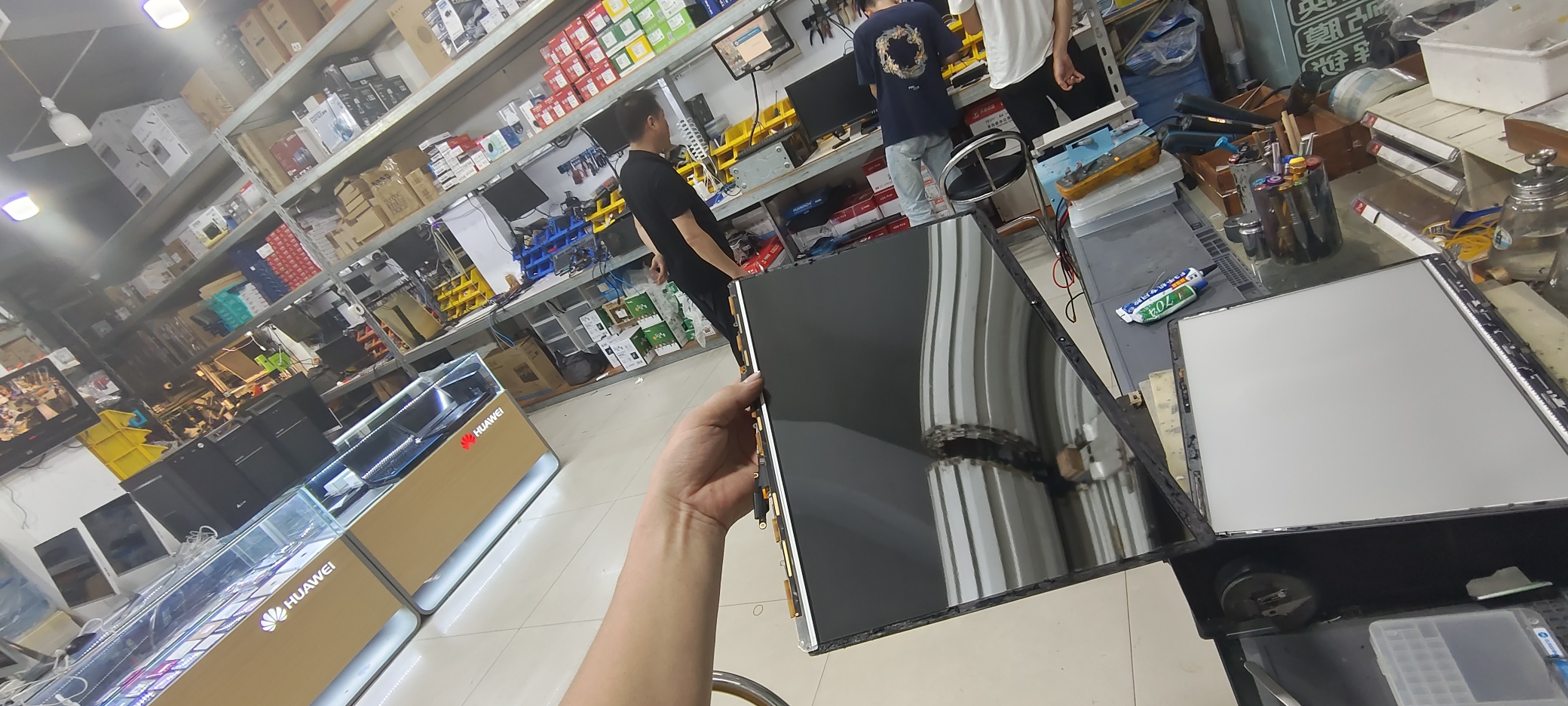

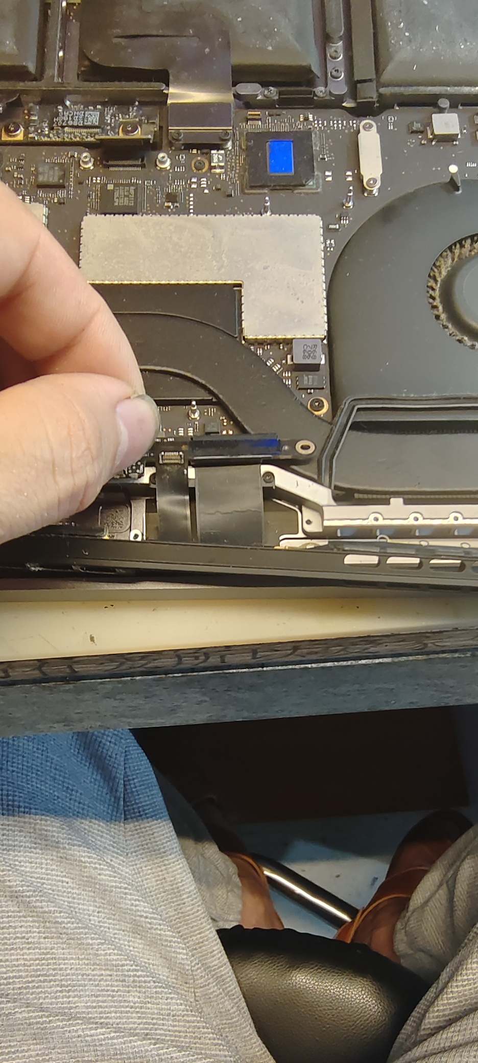

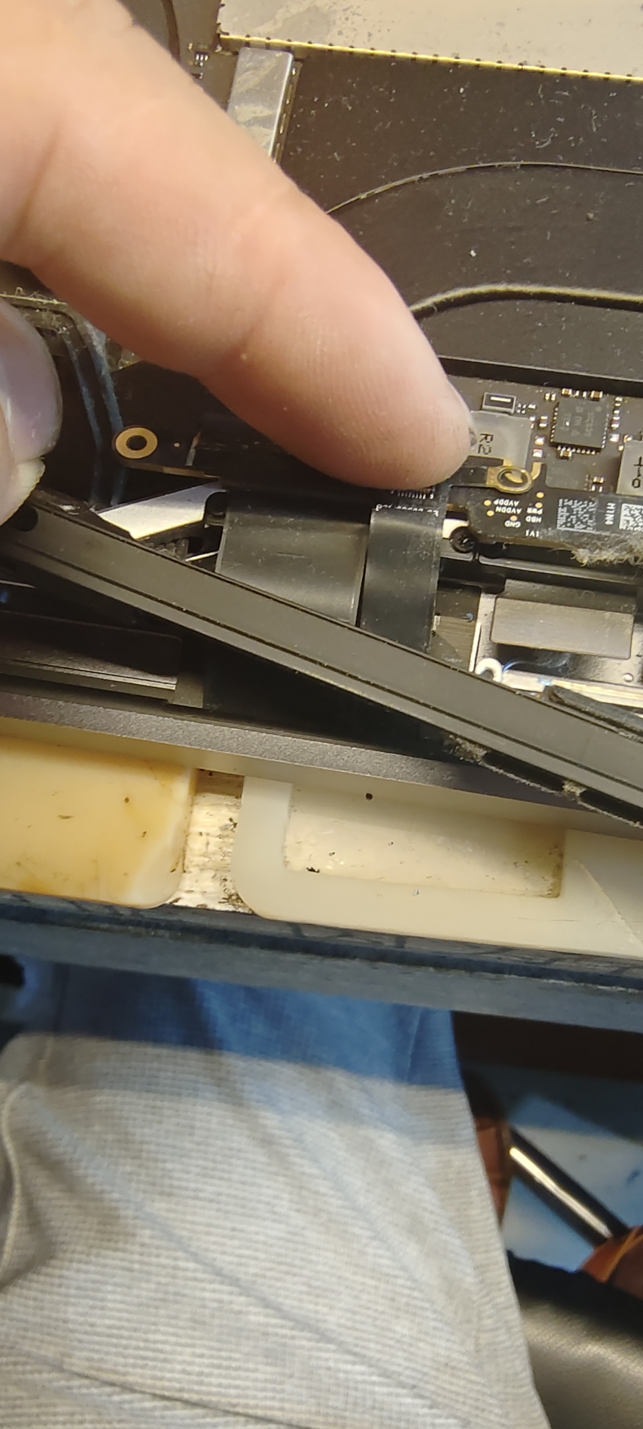

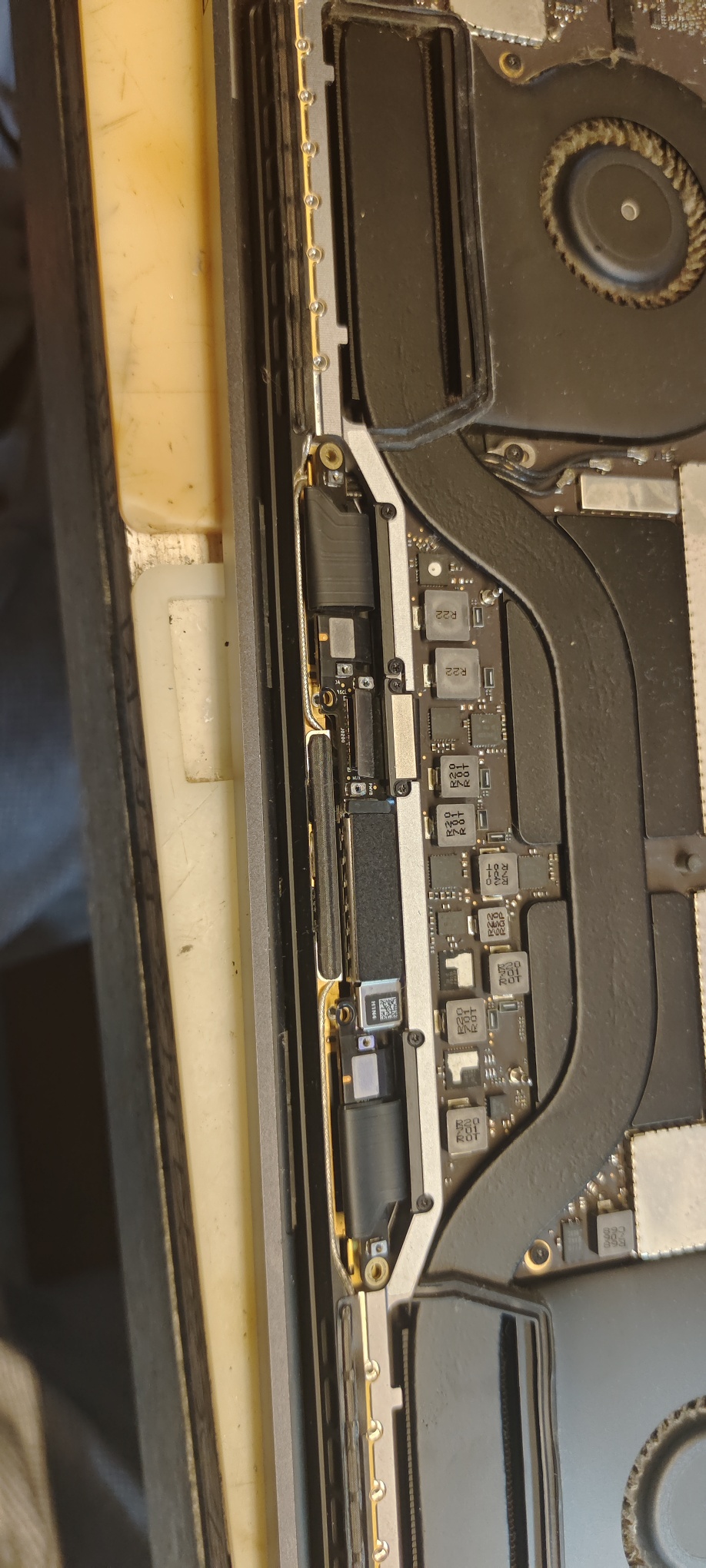

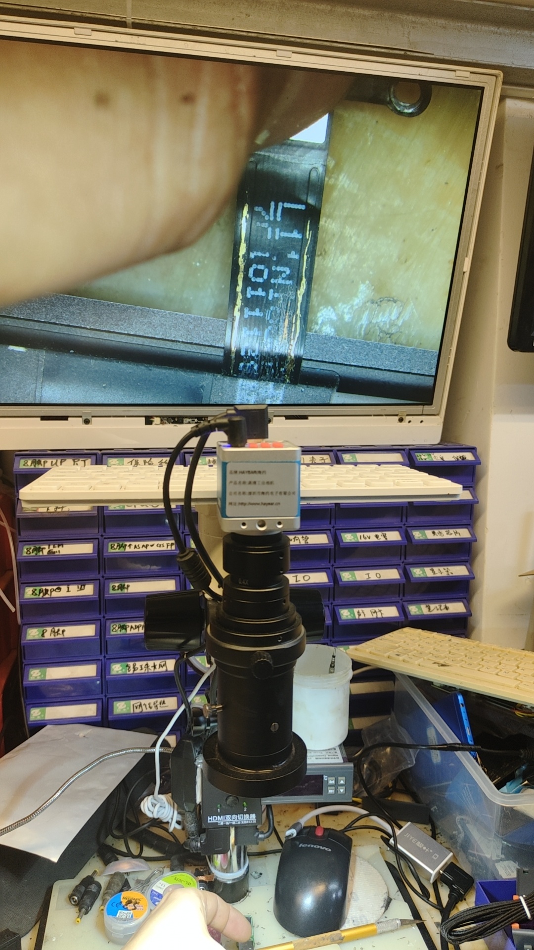

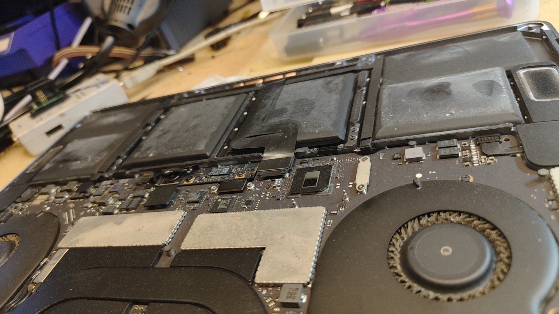

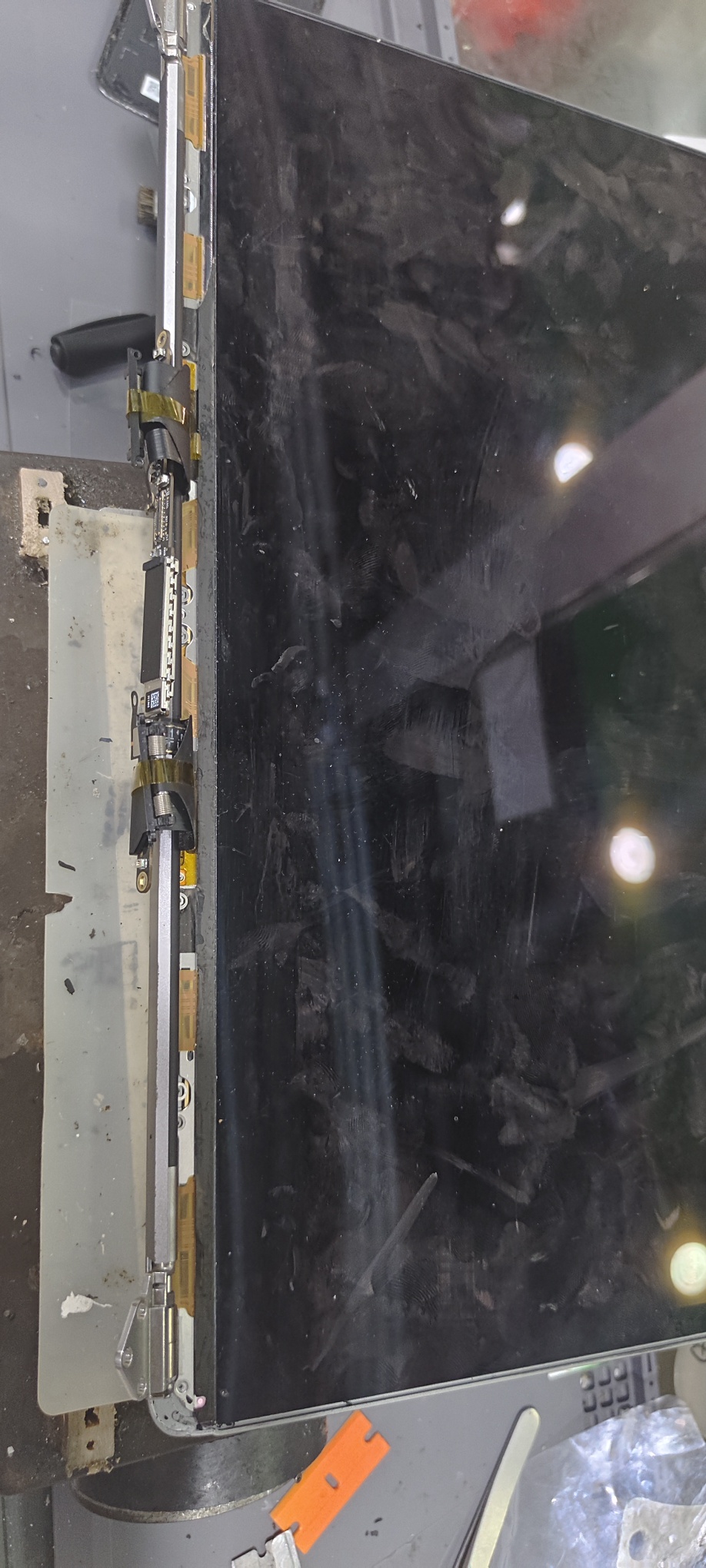

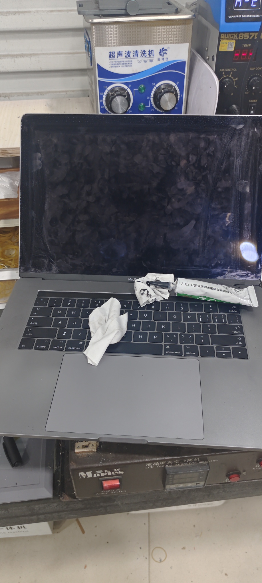

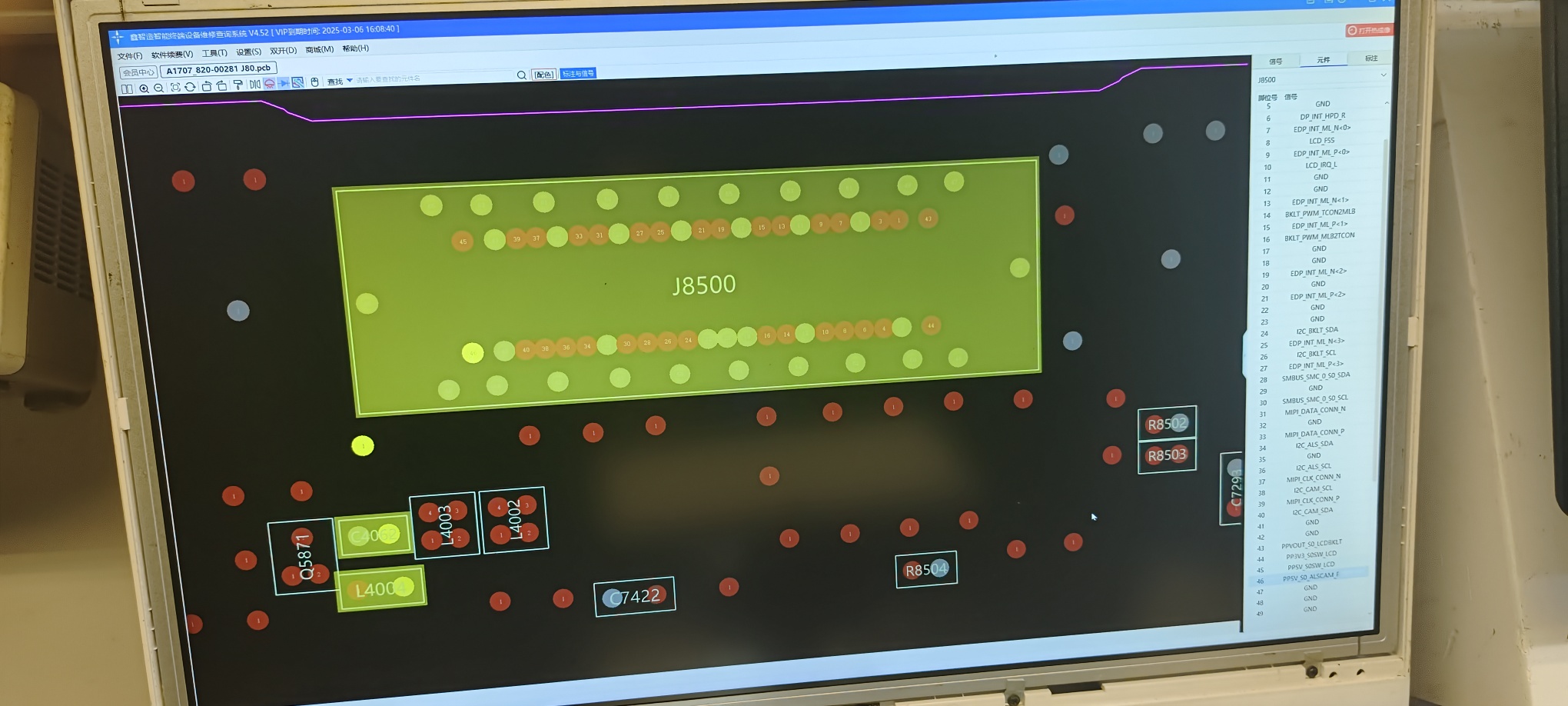

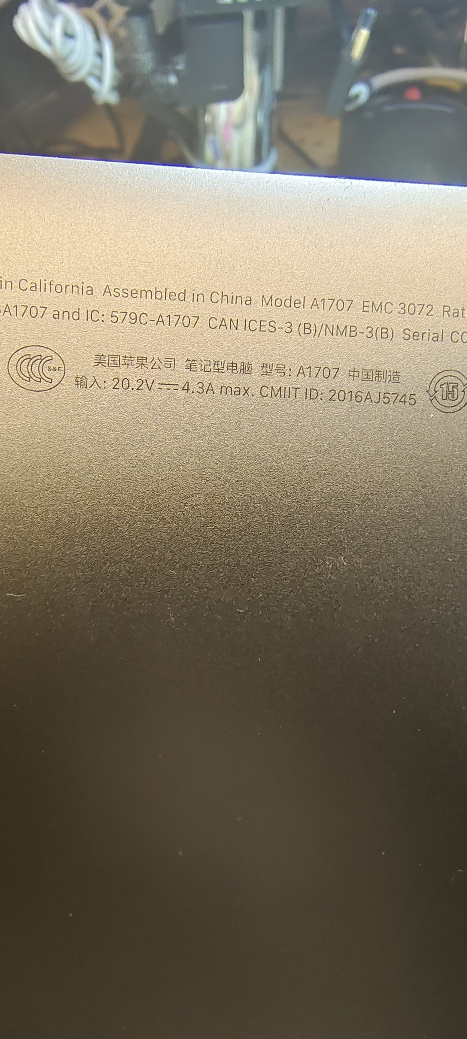

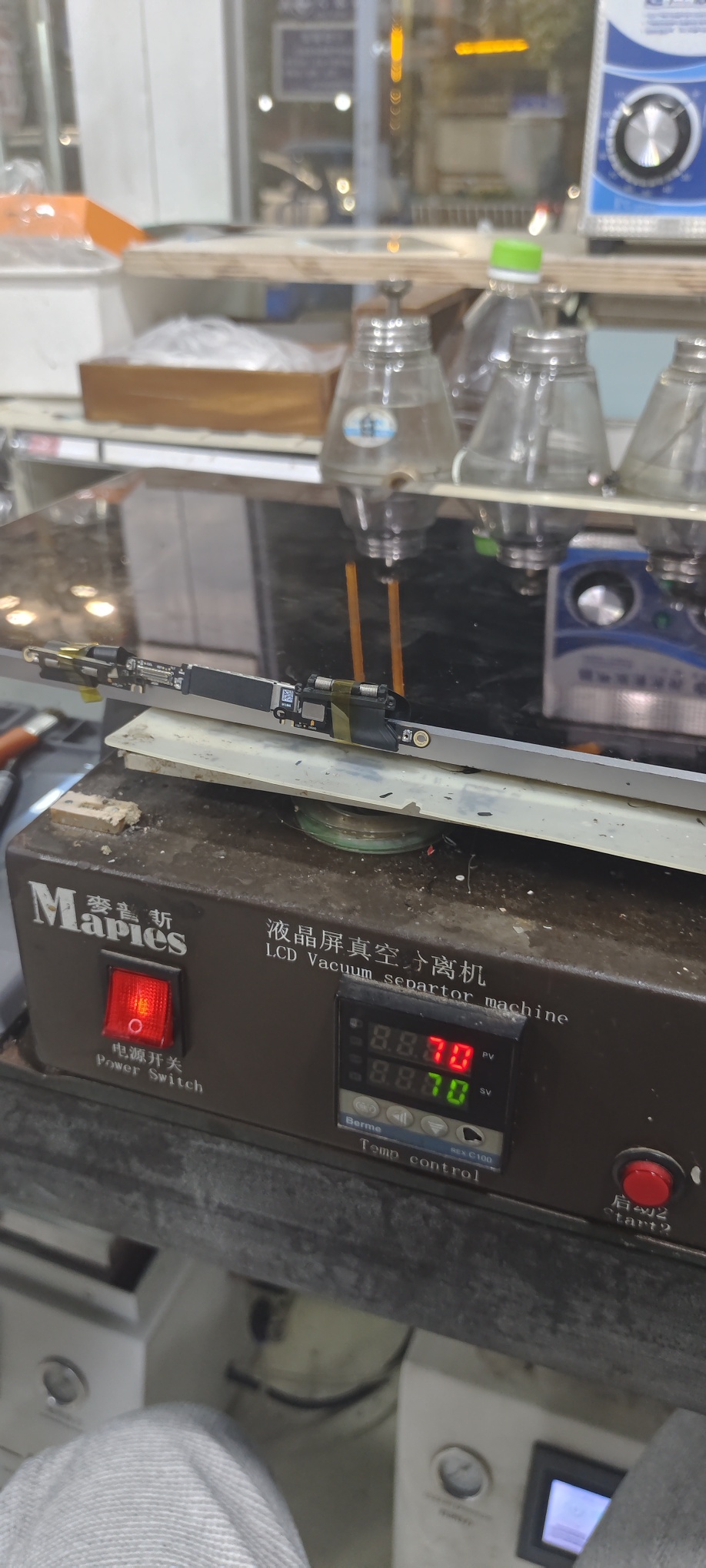

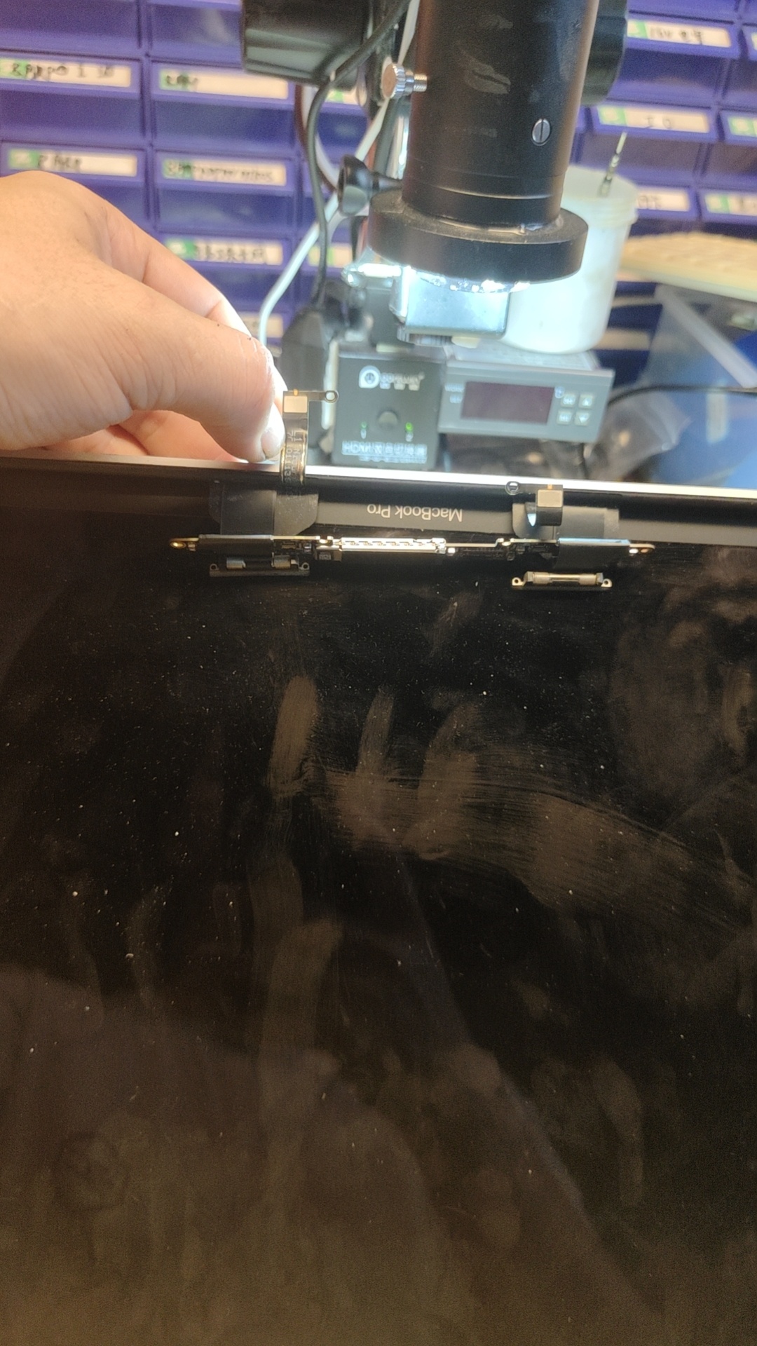

标题: A1707原装屏幕暗屏,高含量手工拆屏更换灯条排线维修。 [打印本页]
作者: 东兴荣盛赖龙盛    时间: 2023-6-21 00:28
标题: A1707原装屏幕暗屏,高含量手工拆屏更换灯条排线维修。
客户描述太任性,办公桌上手抓屏幕搬移笔记本至窗台上就暗屏了。拆开笔记本查看排线,刮开涂层怎么也找不到到断线,测量j8500显示排座54v  lcd和各3-5v电压正常。只能解剖屏幕更换灯条了,5-6小时500大洋到手。
作者: Linshengqiang    时间: 2023-6-21 07:31
呼~看完了 没看明白灯条在哪?
作者: tulijunyw    时间: 2023-6-21 09:46
500大洋~~~~~~
作者: softjun    时间: 2023-6-21 10:03
好手法,不是通病!!
作者: 东兴荣盛赖龙盛    时间: 2023-6-21 12:57
Linshengqiang 发表于 2023-06-21 07:31
呼~看完了 没看明白灯条在哪?
在壳上,白色条底部。
作者: 东兴荣盛赖龙盛    时间: 2023-6-21 13:00
Linshengqiang 发表于 2023-06-21 07:31
呼~看完了 没看明白灯条在哪?
作者: 东兴荣盛赖龙盛    时间: 2023-6-21 13:02
704硅胶补缝
作者: u1495153    时间: 2023-6-21 15:32
要这么久……感觉好难!
作者: suyajuncn    时间: 2023-6-21 20:11
我都是直接飞线的
作者: 富顺龙腾电脑    时间: 2023-6-22 10:27
高手呀.学习 学习
作者: 风骑士    时间: 2023-6-22 12:09
这机器是不是主板上的排线也容易坏,,,,,,,,,,,,,,,,,,,,,,
作者: 东兴荣盛赖龙盛    时间: 2023-6-22 16:11
风骑士 发表于 2023-06-22 12:09
这机器是不是主板上的排线也容易坏,,,,,,,,,,,,,,,,,,,,,,
LED灯左边排线容易断,这是通病。显示排问题不大。我这台非通病,是客户抓屏搬移电脑搞坏的。
作者: czcz    时间: 2023-6-23 15:59
手工太厉害了!
作者: 339834646    时间: 2023-6-23 20:39
还没遇到过灯条坏的!话说这换灯条可比接排线麻烦多了。
作者: 光云    时间: 2023-6-29 19:43
666,我拆这种屏幕,直接不敢搞
作者: 刘飛    时间: 2023-8-11 22:22
换掉保险一点,飞线容易返工
作者: 天昱科技    时间: 2023-8-12 10:43
风险一下子提高很多,飞线比较实在
作者: redfish133    时间: 2023-8-12 12:59
这个液晶屏怎么拆下的
作者: 东兴荣盛赖龙盛    时间: 2023-8-13 16:37
redfish133 发表于 2023-08-12 12:59
这个液晶屏怎么拆下的
刮胶—加热—放药水—卡片分离。
