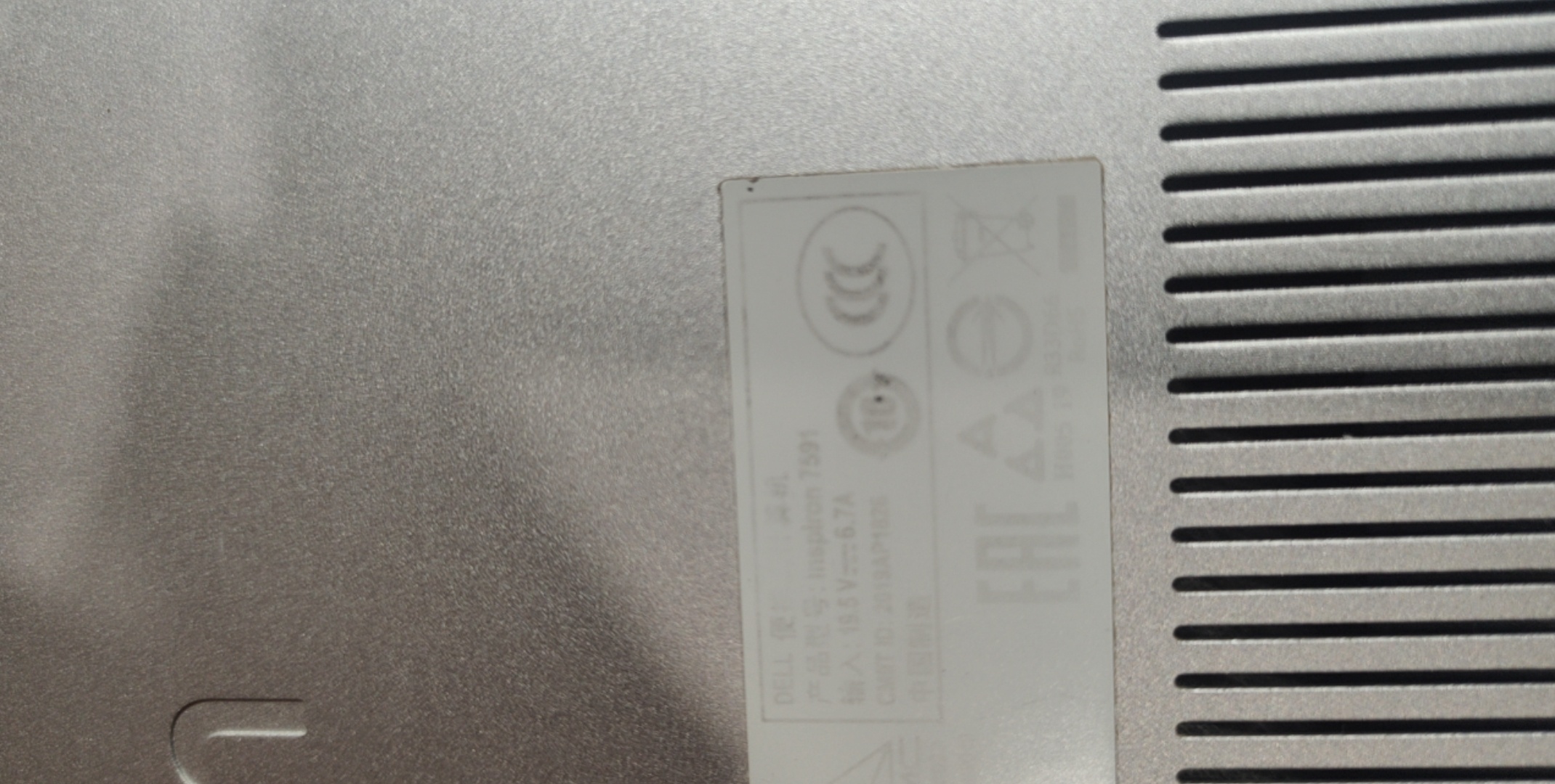

客户拿了一台DELL笔记本型号Insplron7591能正常开机不充电 上接开机电源电流5安
松香大法烧出一个电容
