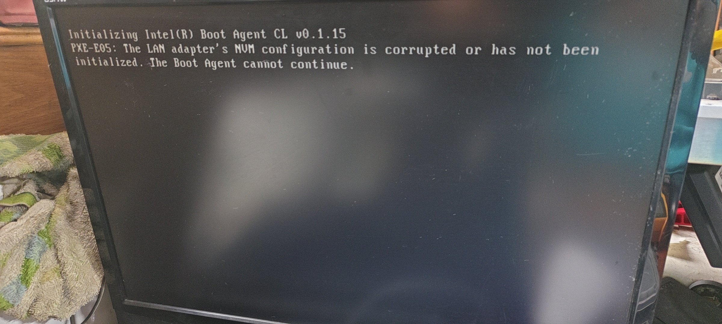

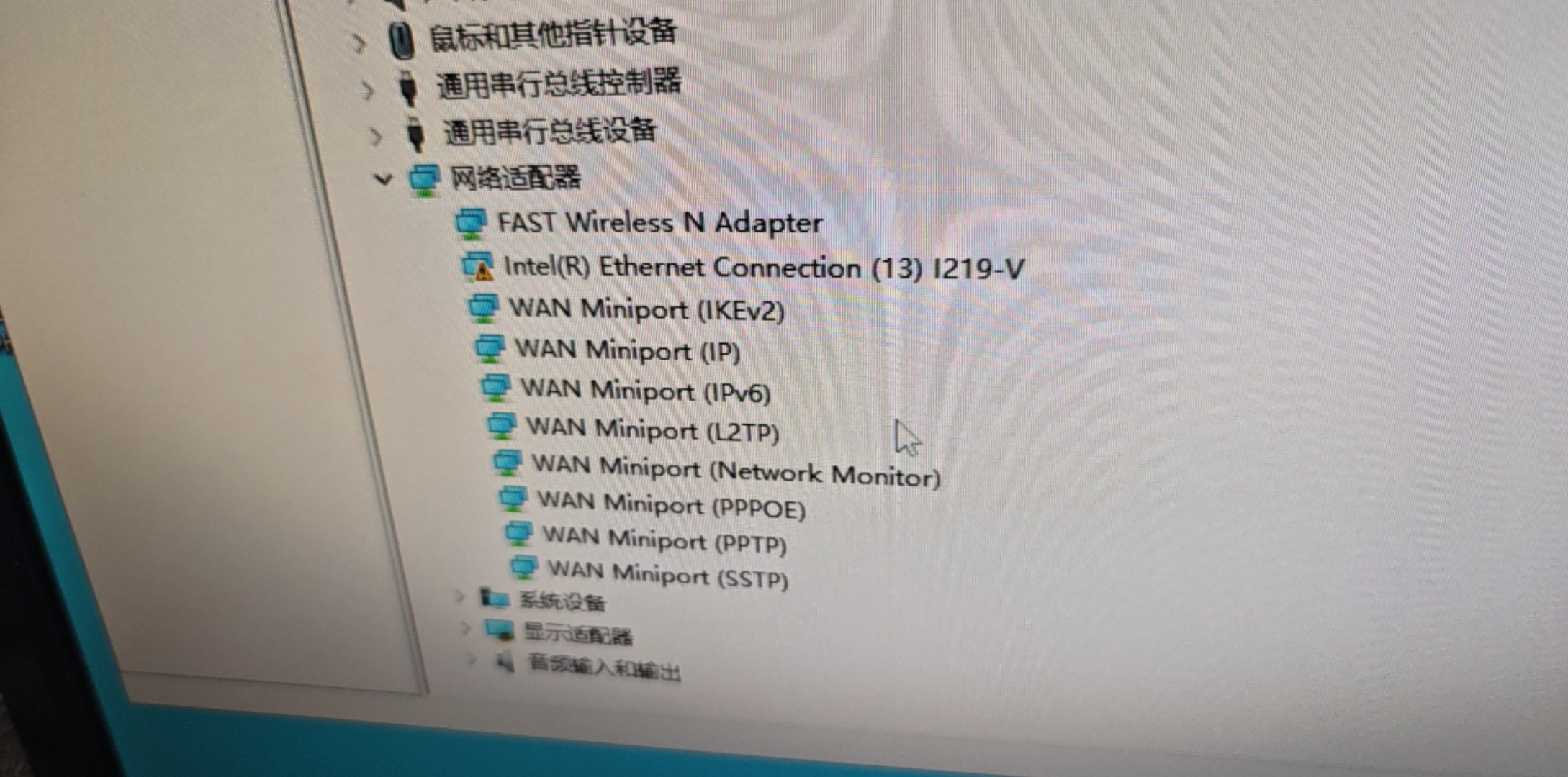

PRIME Z590-V  开机提示图片中的, 翻译过来说什么初始化失败! BIOS 写过 版本最高1801,  进系统之后,驱动打感叹号! 网卡芯片更换过 问题一样,没有变化!请教一下这个怎么解决?
作者: 740223777    时间: 2023-6-20 16:00
这是翻译过来的
初始化Intel(R) Boot Agent CL v0.1.15
PXE-EO5: LAN适配器的NUM配置已损坏或未被损坏
初始化。启动代理程序无法继续。
作者: 740223777    时间: 2023-6-20 16:14

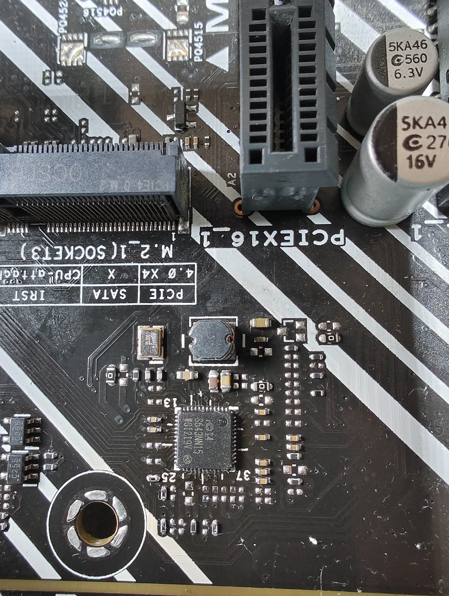

谁有这个主板?拍一下网卡周边的零件,高清图
作者: 740223777    时间: 2023-6-20 16:15

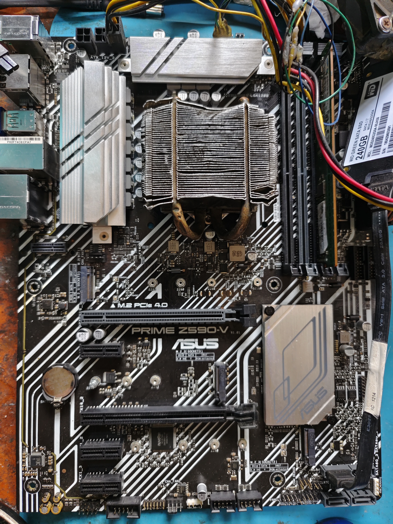

就这个主板

已解决咯 !  是主板MAC数据 丢咯 写入后网卡正常
作者: movaxl    时间: 2023-6-21 13:10
mac是在bios里还是在网卡里
作者: 740223777    时间: 2023-6-21 17:53
movaxl 发表于 2023-6-20 21:10
mac是在bios里还是在网卡里
ME  8M BIOS里    16M只是主板BIOS

ME BIOS    8M 25Q64里面
