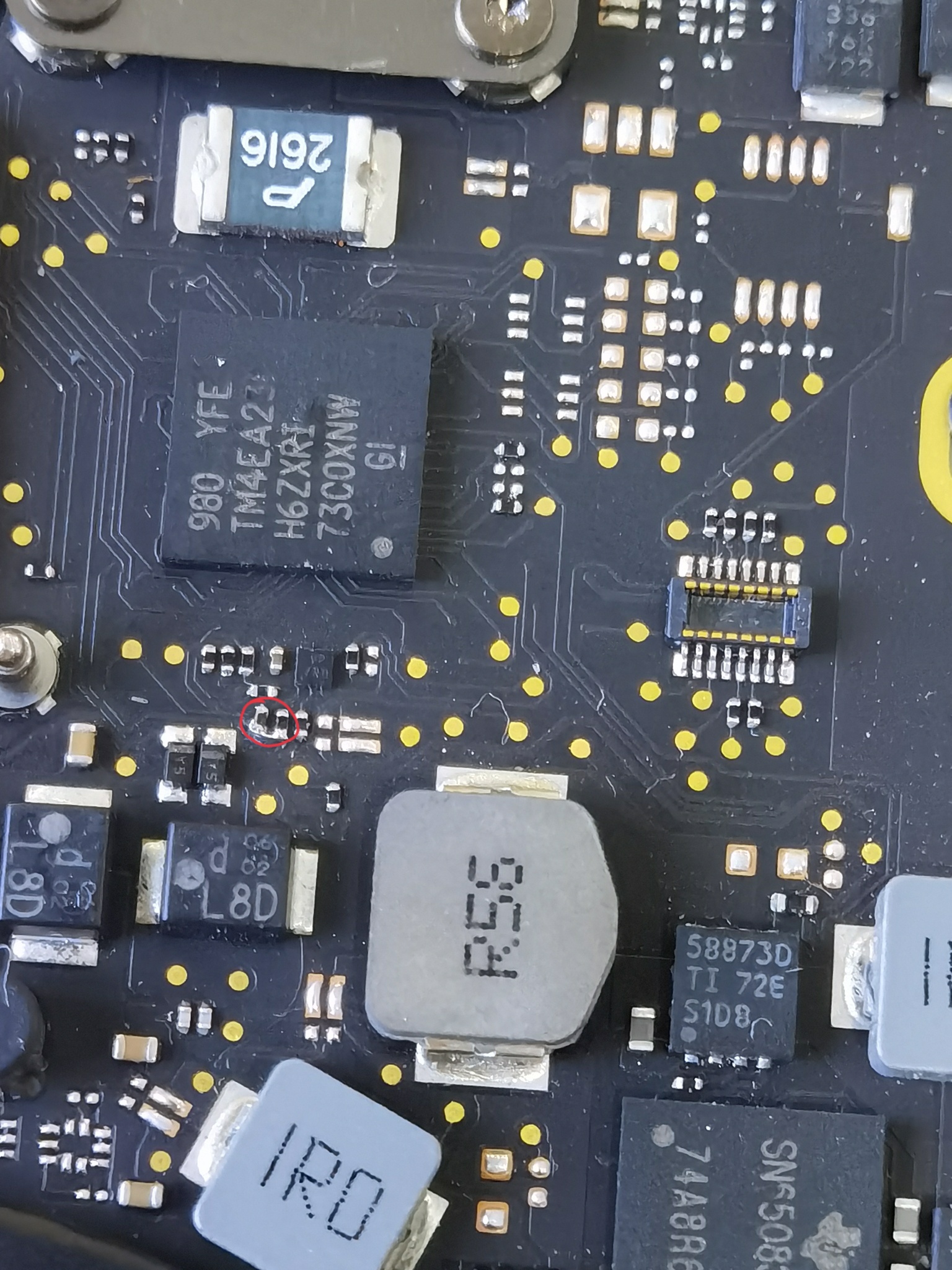

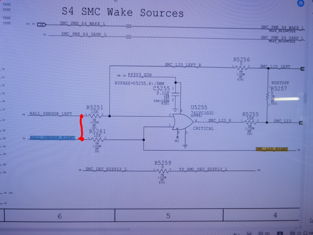

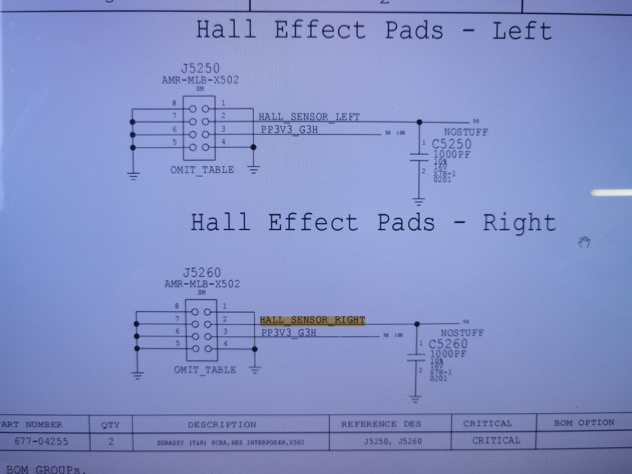

标题: 苹果A1706这款屏幕有个通病,结果还有别的问题 [打印本页]
作者: WFC    时间: 2023-6-19 22:39
标题: 苹果A1706这款屏幕有个通病,结果还有别的问题
本帖最后由 WFC 于 2023-6-19 22:43 编辑
苹果A1706这款屏幕有个通病,所以收到一看有显示无背光,直接报价飞线,拆开飞完线没装电池通电亮了,以为OK了,装上之后开机进系统,结果又不亮了,以为没飞好,又拆开忙活好久,测试亮了,装机后一会又不行,来回折腾好久,终于发现问题了,插上电源进系统正常,但是不能盖盖子,一盖盖子就没有背光了,这下问题明显了,应该是霍尔元件问题,测一下J5260电压没出来,查了左边那个J5250正常,于是断开5260,直接把5250的3.3v拉过来,搞定,收钱!
作者: ouyanghongxu881    时间: 2023-6-19 23:02
功底扎实,赚钱就是快
作者: JasonW    时间: 2023-6-20 08:40
谢谢楼主分享
作者: VXRzMm9P    时间: 2023-6-20 19:09
5260怎么断的 拆了个件吗 历害了
作者: xtayqing    时间: 2023-6-20 21:18
谢谢楼主分享
作者: WFC    时间: 2023-6-21 09:40
VXRzMm9P 发表于 2023-6-20 19:09
5260怎么断的 拆了个件吗 历害了
把那个电阻取掉,然后用3秒油屏蔽前级,再装上就OK了
作者: tulijunyw    时间: 2023-6-21 09:43
我也想赚钱快,谢谢楼主分享
作者: 风骑士    时间: 2023-6-22 12:08
功底不错,,,,,,,,,,,,,,,,,,,,,,,,,,,,
作者: u1505213    时间: 2023-6-22 14:59
值得学习
作者: ming777    时间: 2023-6-22 22:44
学习了,谢谢分享
作者: czcz    时间: 2023-6-23 15:58
飞线?改电路?
作者: WFC    时间: 2023-6-25 17:41
czcz 发表于 2023-6-23 15:58
飞线?改电路?
嗯,以前这个苹果双肾,现在一个肾
作者: 南岳军    时间: 2023-6-27 17:48
这个我还没有遇到过
作者: letmebe1234    时间: 2023-6-28 15:40
舞台灯是通病
作者: wks123    时间: 2023-6-28 17:03
这个线好接吗 没接过.......
作者: 花晨月夕    时间: 2023-10-8 07:50
这款机器现在价格便宜了,就是毛病有点多,我自己都不敢用!
作者: ai623698041    时间: 2023-10-8 08:12
腐蚀了吧....
作者: u1521079    时间: 2023-10-8 09:29
谢谢楼主分享
作者: u1529337    时间: 2023-11-30 15:33
我现在就是这款A1706屏幕排线断了,为什么会断,是17年召回键 盘维修,最近屏出现问题自己打开后发现屏幕排线有一颗螺丝没装导致挤压,原装拆机又不好找,不知道去哪里换排线,哎
作者: liupinganxinkej    时间: 2023-11-30 15:52
学习了,这样省钱维修也行
作者: WFC    时间: 2023-12-1 09:17
u1529337 发表于 2023-11-30 15:33
我现在就是这款A1706屏幕排线断了,为什么会断,是17年召回键 盘维修,最近屏出现问题自己打开后发现屏幕排 ...
经常换屏的那些人可以
作者: star365592445    时间: 2023-12-9 14:21
技术不错!学习了!
作者: LYF1210    时间: 2024-4-11 22:15
专业,学习了
作者: star365592445    时间: 2024-4-11 23:29
在哪里飞的线使屏幕亮的?怎么没有看明白?
