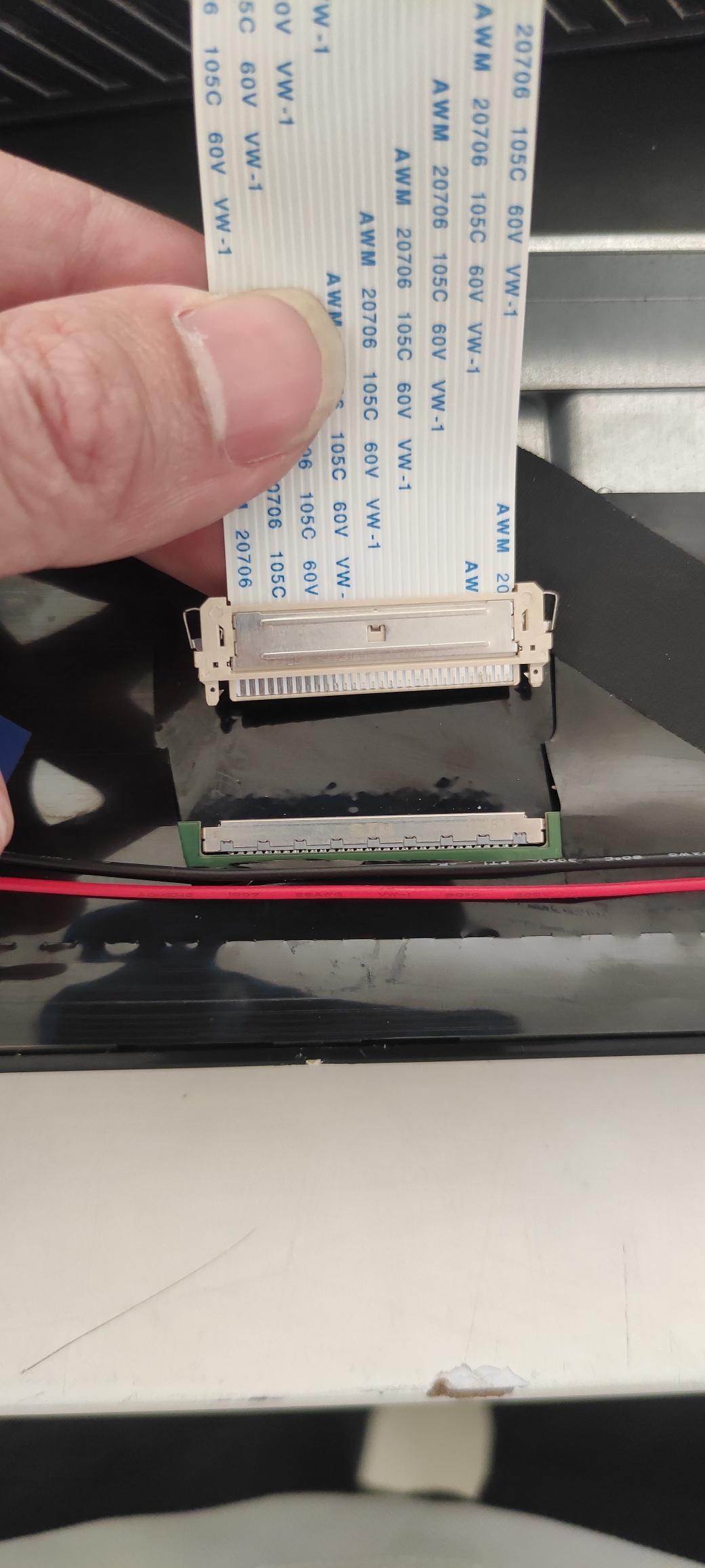

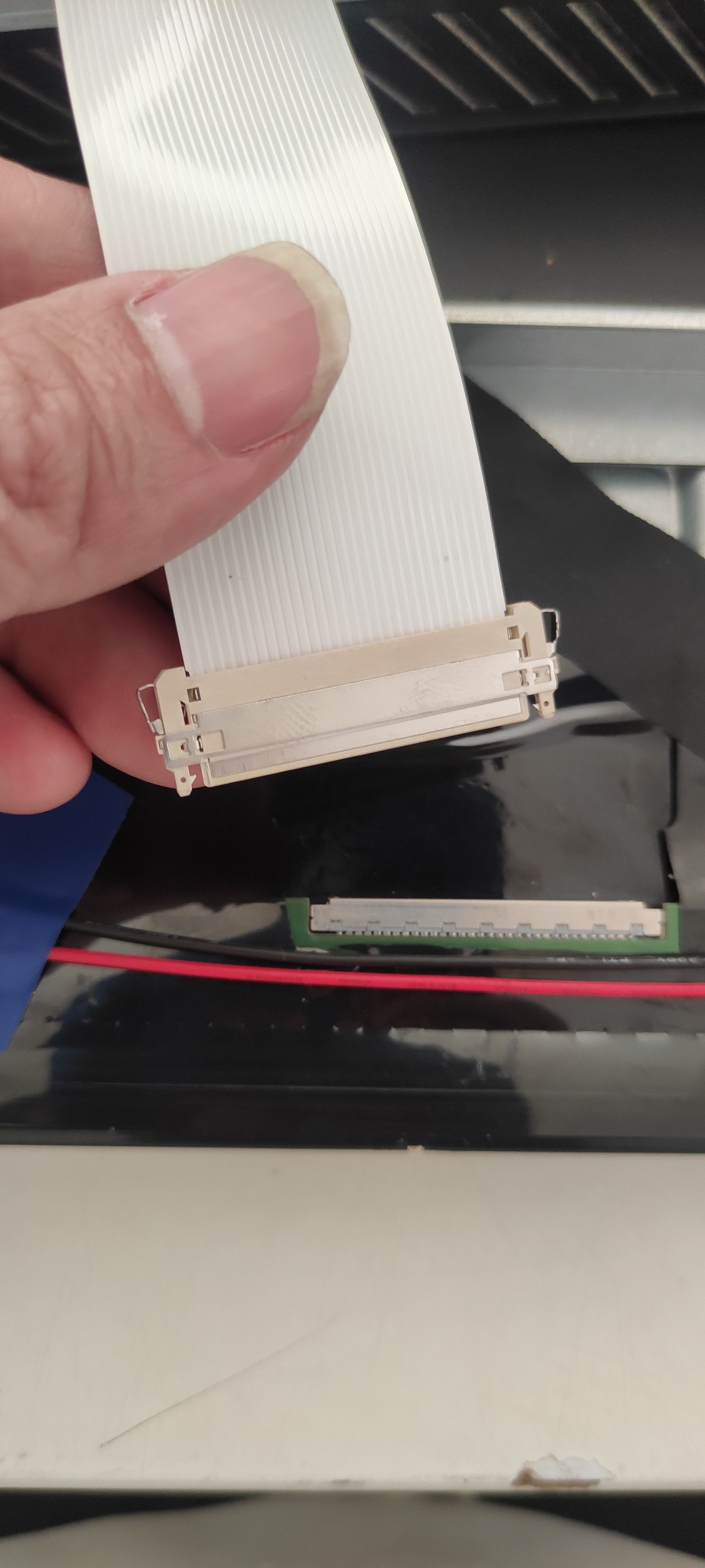

标题: 老哥们,这个线怎么分方向呢? [打印本页]
作者: 老吴来了    时间: 2023-6-19 17:55
标题: 老哥们,这个线怎么分方向呢?
正反都能插进去,不知道哪边朝上了。线也买错了,该反向的,是不可以自己刮呢
作者: 回家的孩子007    时间: 2023-6-19 17:59
你发现了是买错了就不要接上去,容易短路啊
作者: 姬三平    时间: 2023-6-20 09:05
看好供电脚哦,小心造成不可挽回的损失了
作者: 老吴来了    时间: 2023-6-21 11:03
姬三平 发表于 2023-06-20 09:05
看好供电脚哦,小心造成不可挽回的损失了
这坑爹的玩意居然不标识1脚,运气好,没烧,
作者: macc    时间: 2023-6-22 14:03
看好供电脚错了就拜拜
作者: 416572402    时间: 2023-7-1 12:43
用万用表测试一下看看供电
作者: 542083930    时间: 2023-7-7 11:40
插反了插不进去的吧
作者: 伯爵先生    时间: 2023-7-11 14:55
这个屏线有正反的.上下宽窄是不一样的.仔细看侧面
