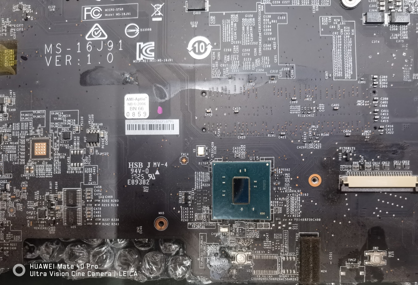

u1505213 发表于 2023-06-19 09:45 期待大佬们指导一下是否要找到丝印一样的还有可以使用其他型号的代换?谢谢!

yang1095 发表于 2023-06-19 14:17 我这里是PQ44只是一个复合MOS管N沟道,随便找个一样的就好
czcz 发表于 2023-06-25 11:03 :按时序查一下条件呀!
