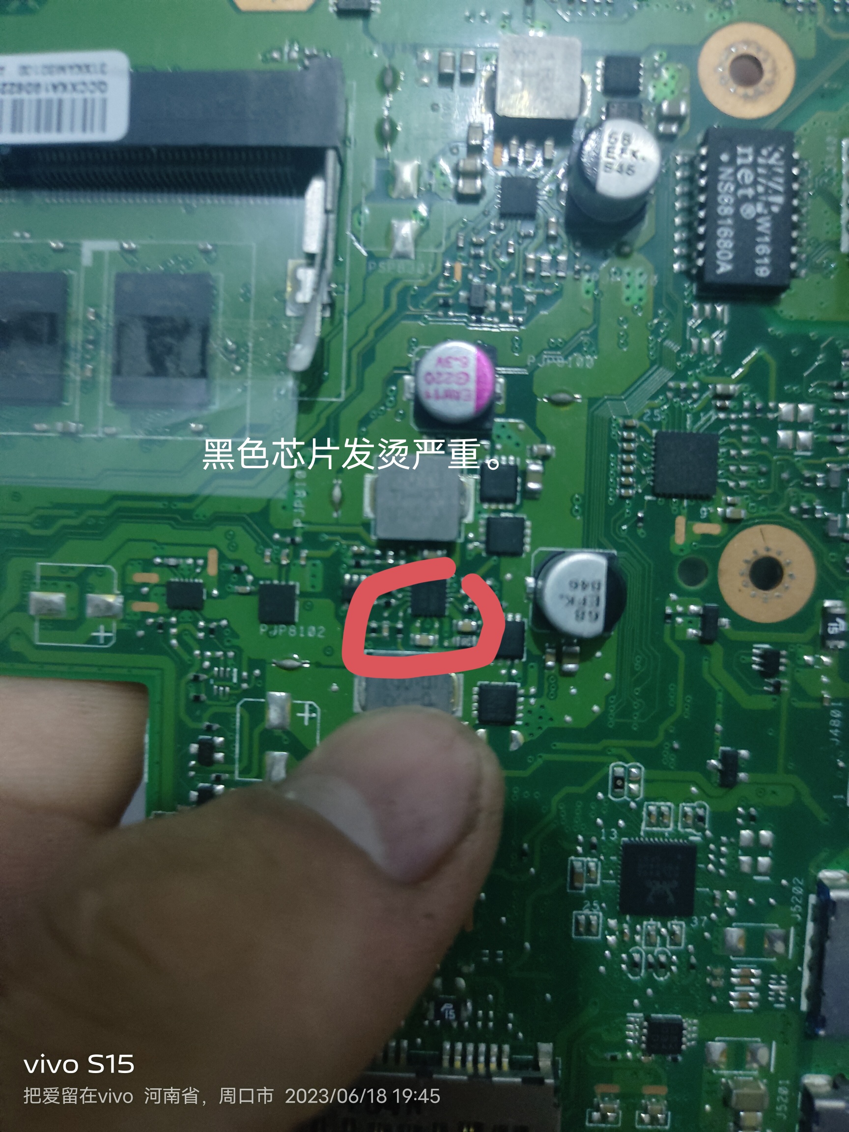

华硕x540LJ这是这是一颗什么芯片?

https://www.chinafix.com/thread-1169518-1-1.html这个有点位图
作者: 回家的孩子007    时间: 2023-6-19 14:01
看样子就是待机芯片,你查一下线性3V和5V是不是短路,先不要换芯片,有可能不是这个芯片的问题,先打打值
作者: tulijunyw    时间: 2023-6-20 14:18
打值阻持是否正常,
作者: 小白学习01    时间: 2023-6-23 22:16
3/5v待机芯片
