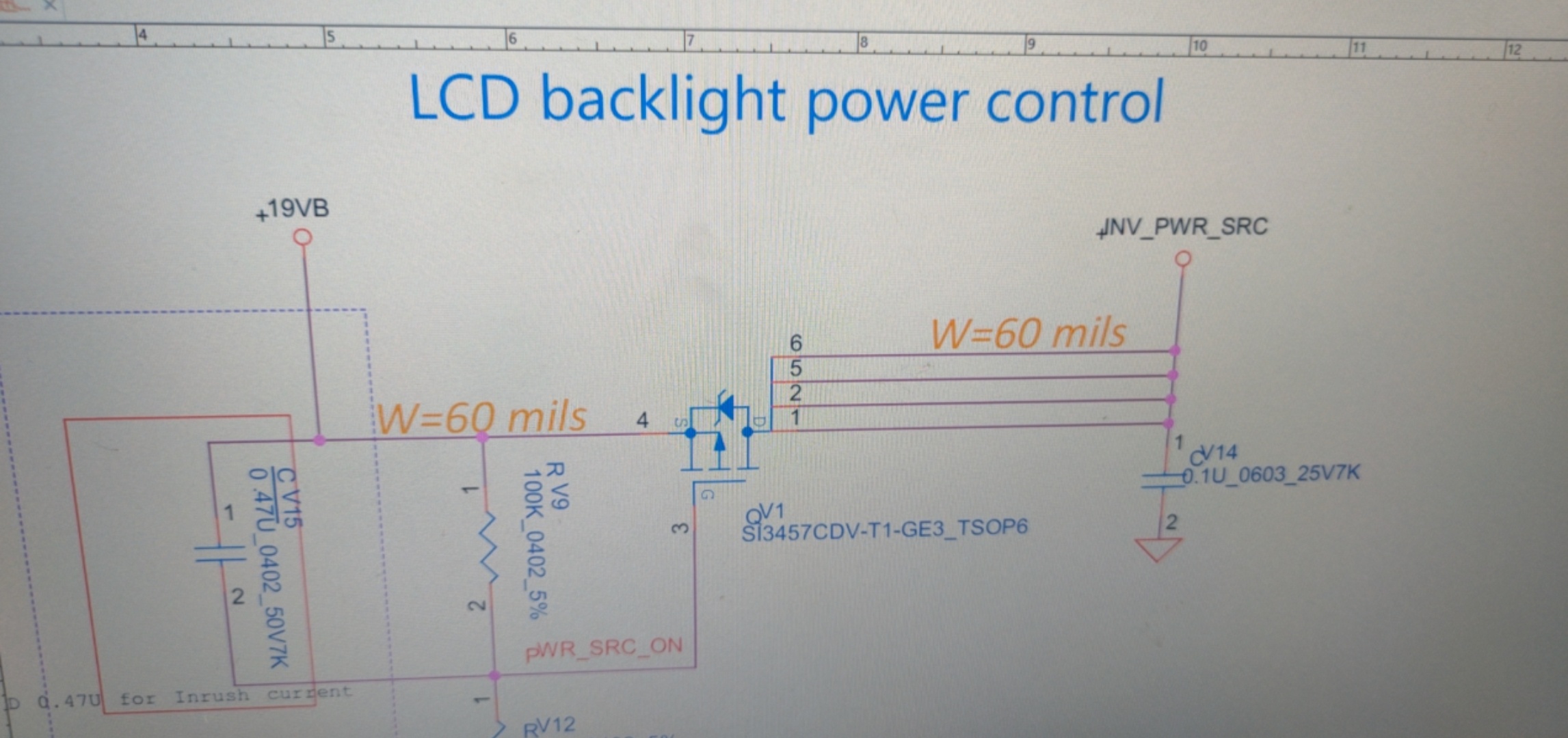

版号LA-F553P声卡可以识别系统播放设备可以看到声音波动,重新做了个系统涛声依旧但是发现屏幕的亮度调节没反应。
还是拆机吧,测量喇叭阻值4欧看来不是喇叭坏了,先看下主板吧。
主板有个小板接了一个喇叭阻值都没问题,
结果发现在声卡附近有个pq3六脚有个脚烧糊了,查图纸pq3是个屏调节的供电,不管怎样看到问题先换了吧 这玩意还挺不好找在一个惠普老板子上找了一个换上插上硬盘开机声音来了亮度调节也可以了,外星人的声音电路难道还要经过屏幕检测么,有没有大佬可以补充一下的。
