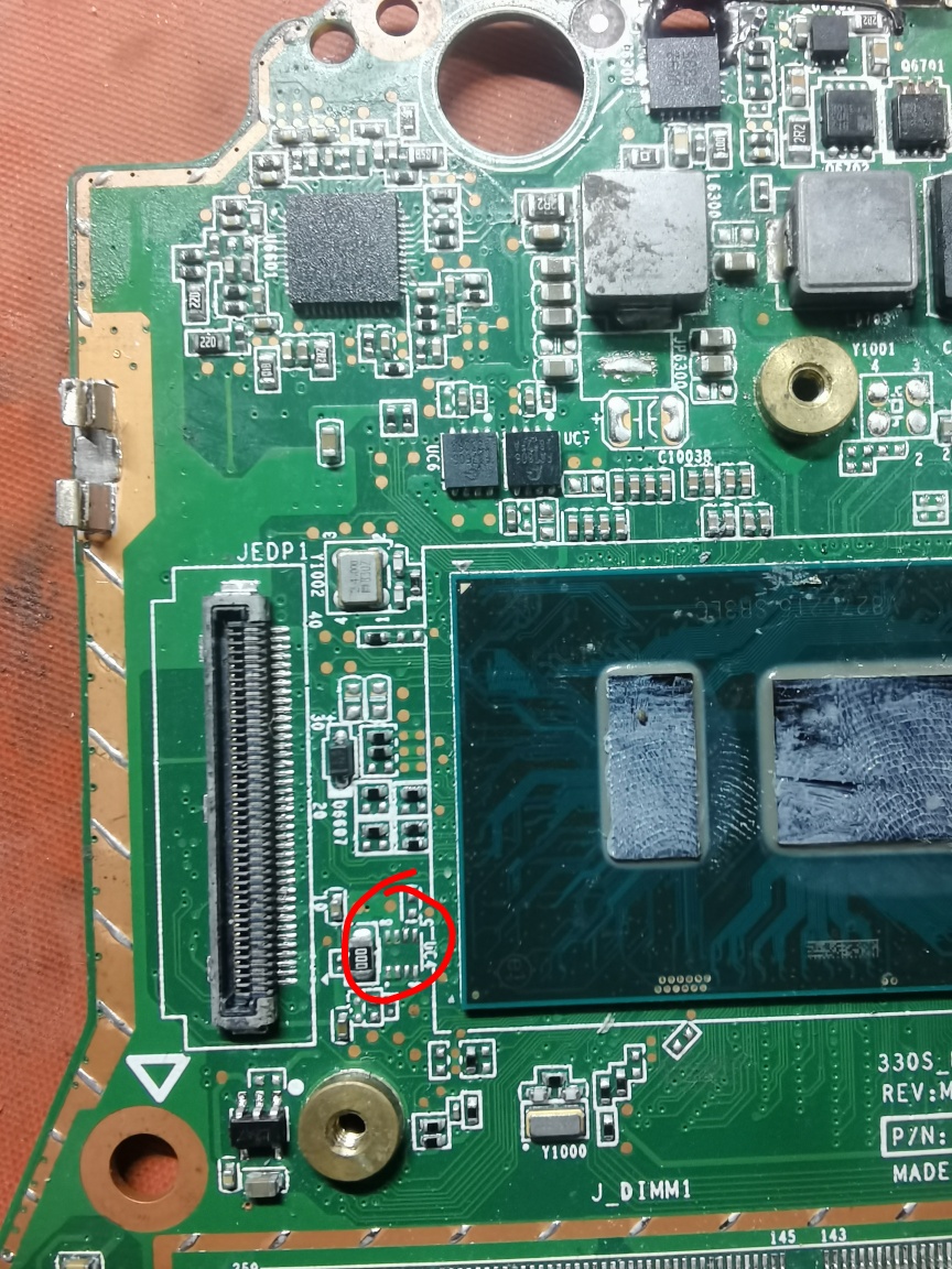

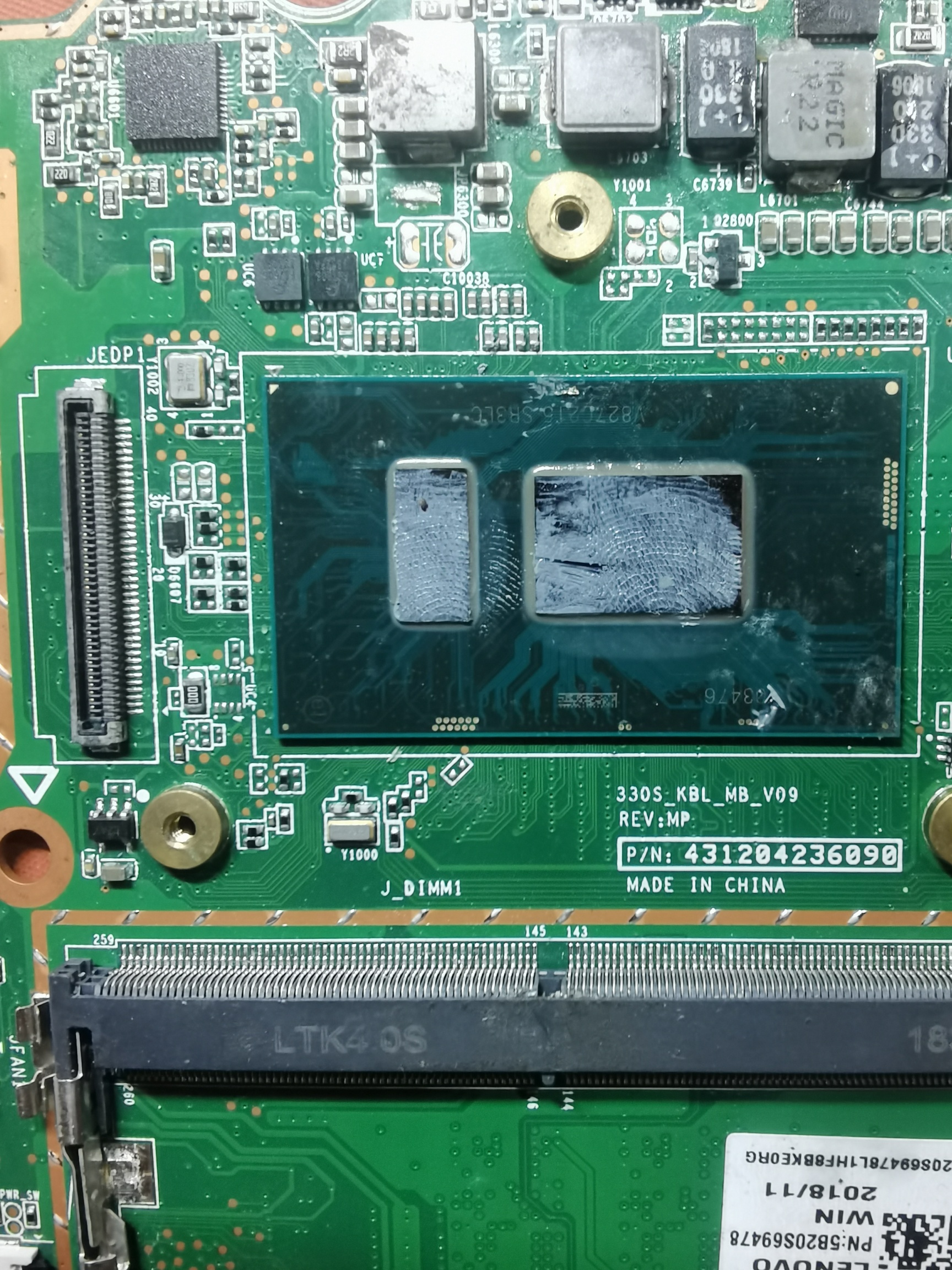

电脑进水烧穿板,修复后开机正常,屏用手电打有显示,背光出不来。版号330s-KBL-MB-V09。屏线接头18V,3.3V有。看了下V06版号有UC4的。我这个就没有UC4这个芯片,因为这个是二修的拿不准有没被人拆下。

谢谢热心人。这个搞好了。量了背光开启和控制及19V都有电压上到屏板上,是屏板线路有开路,19V到不了。
