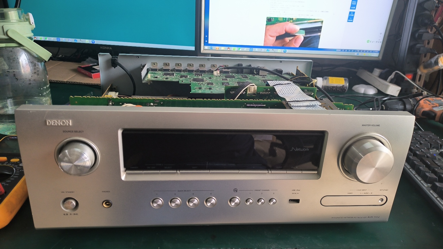

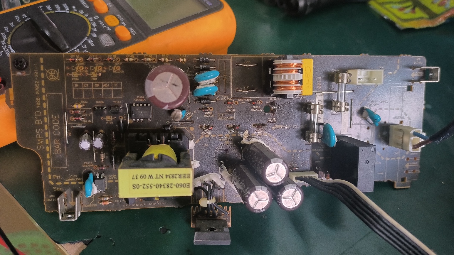

今天收到一台天龙AV1912,开机正常,几分钟后就跳动,越跳越频,直至彻底关停,按开机没反应,断电半小时后再插电,现象重复

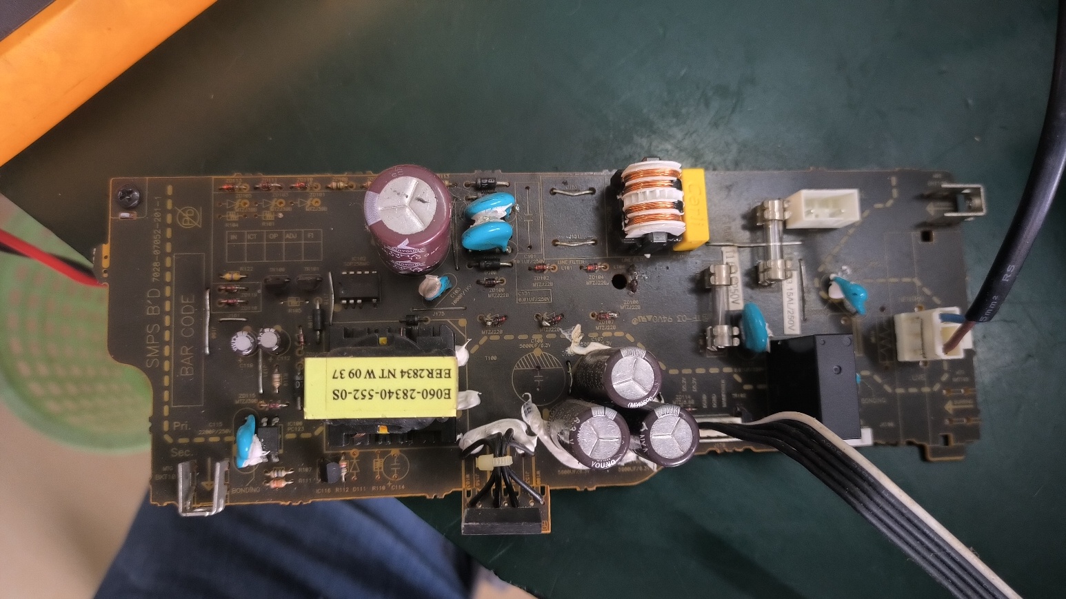

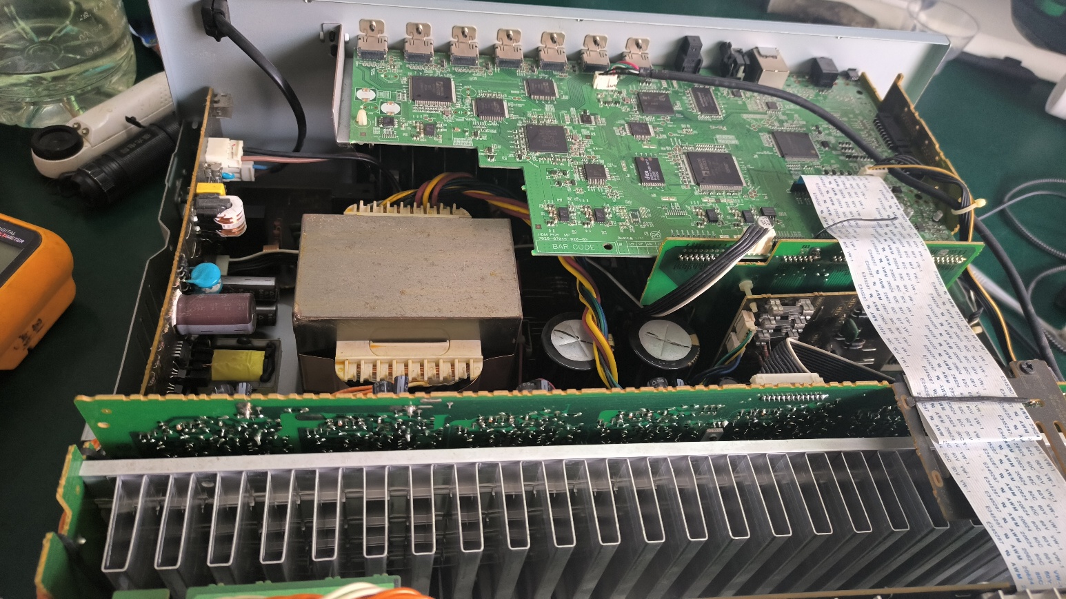

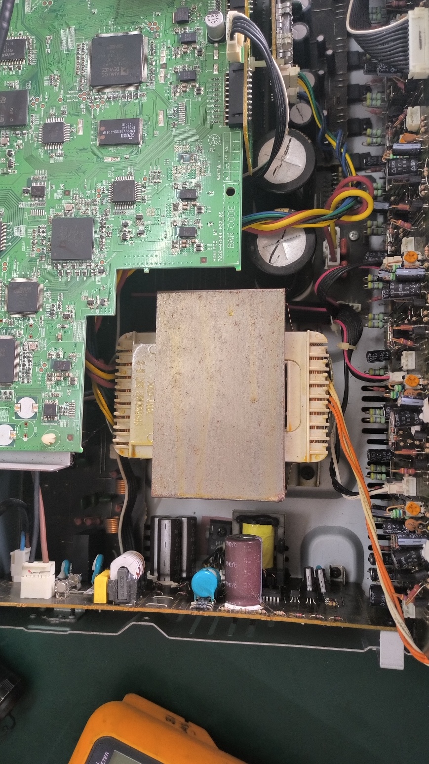

拆开看,发现电源板分两级,一级为ToP258MG组成的开关电源,生成5.2V,供主板和屏显,面板,另一组由面板控制继电器将220V供一只大的偶合变压器!给功放后级,电流推动!
现在开关自动跳掉,屏不显,说明5.2V开关电源有问题,无法带动负载!

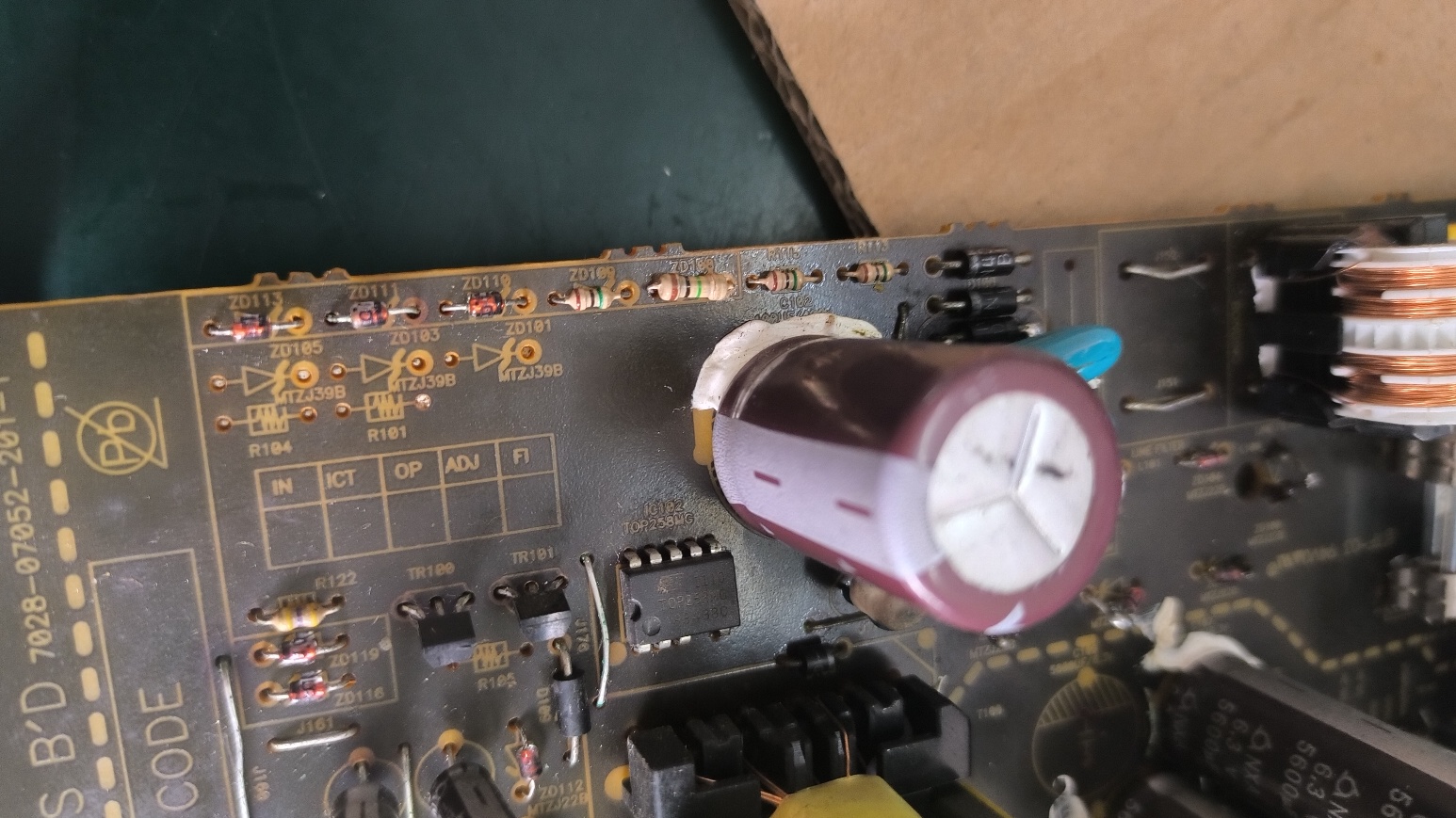

取下电源板,单独上电,输出5.2V正常,放置十来分钟,降为1.2V左右,测431各脚,不到1V,没法工作,故障点在初级!
测整流后高压电容电压,300V左右,正常,重点就在TOP258MG电源管理芯片周边!
测TOP各脚,300V,1.2V,5V,可见最大管理脚位才5V,肯定不够,管理芯片没启动!

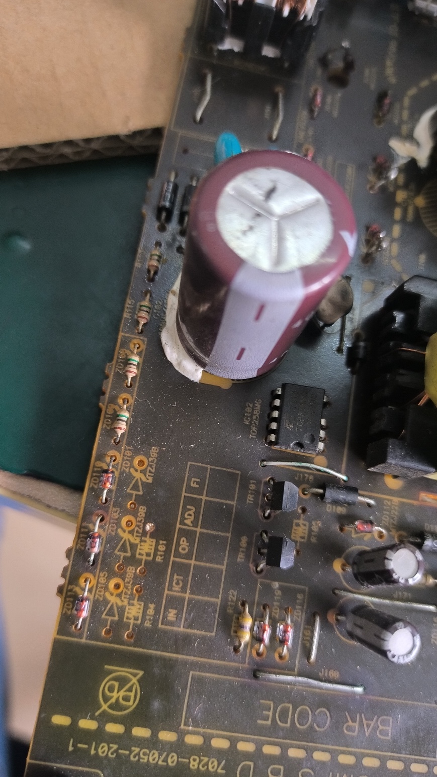

剩下的就是电源反馈供电和启动电阻部分了

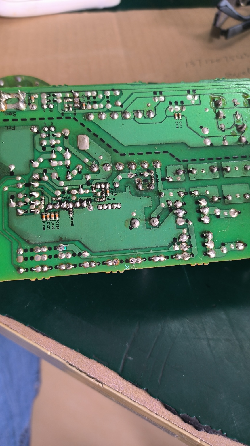

查启动电阻,发现4个串取的1M欧中有一只无穷大!如图,从其它料板电路中找一只来换上!上电,居然已经修复OK了
看这功放45千块,其实电源是很简单的,独立成块,独立可测试!这比国内电器厂家设计,做工,人性化要强多了!
所以,贵有贵的道理!便宜有便宜的原因!
