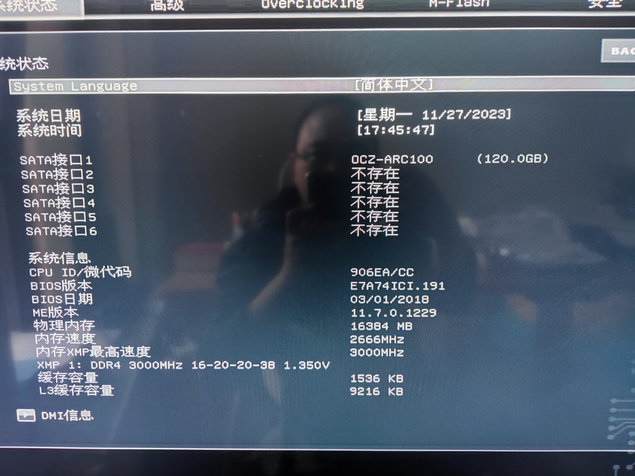

近期都在搞V星B250M ICAFE 版号MS7A74,主要是捡垃圾回来又不想浪费掉,有违垃圾佬精神,改了两个BIOS文件,分别上E3 V5/V6和8/9代的,现在分享一下,E3的我自己没问题,只是修改微码,其他没改,另外说一下,都可以在M-FLASH下刷,但是如果是刷了8、9代那个bios后是不能上6、7代代的,因为微码储存空间不够,如需要用6、7代CPU的要用编程器刷回去,小白一名,献丑了
89_7A74ICI.191
8 MB, 阅读权限: 200, 下载次数: 4, 下载积分: 下载分 -2 分
E3_7A74ICI.191
8 MB, 阅读权限: 200, 下载次数: 14, 下载积分: 下载分 -2 分

作者: ruisueeee    时间: 2023-11-24 12:28
MS-7A74 B250M PRO-V 魔改bios.rar
MS-7A74 支持6789代U.rar
6.4 MB, 下载次数: 13, 下载积分: 下载分 -2 分
作者: 不用护手霜    时间: 2023-12-7 10:07
有用过这个版本的兄弟么?
作者: 不用护手霜    时间: 2023-12-8 09:02
楼主你的bios是不是这款?只能上8/9代U
