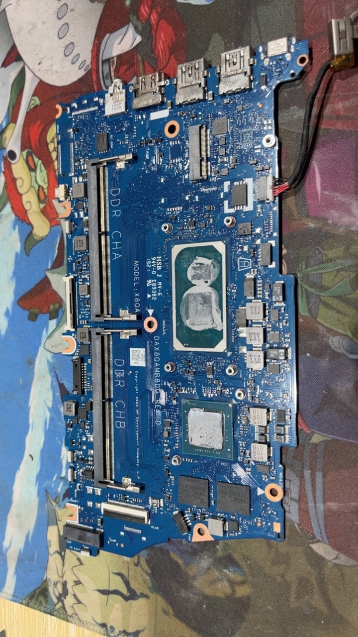

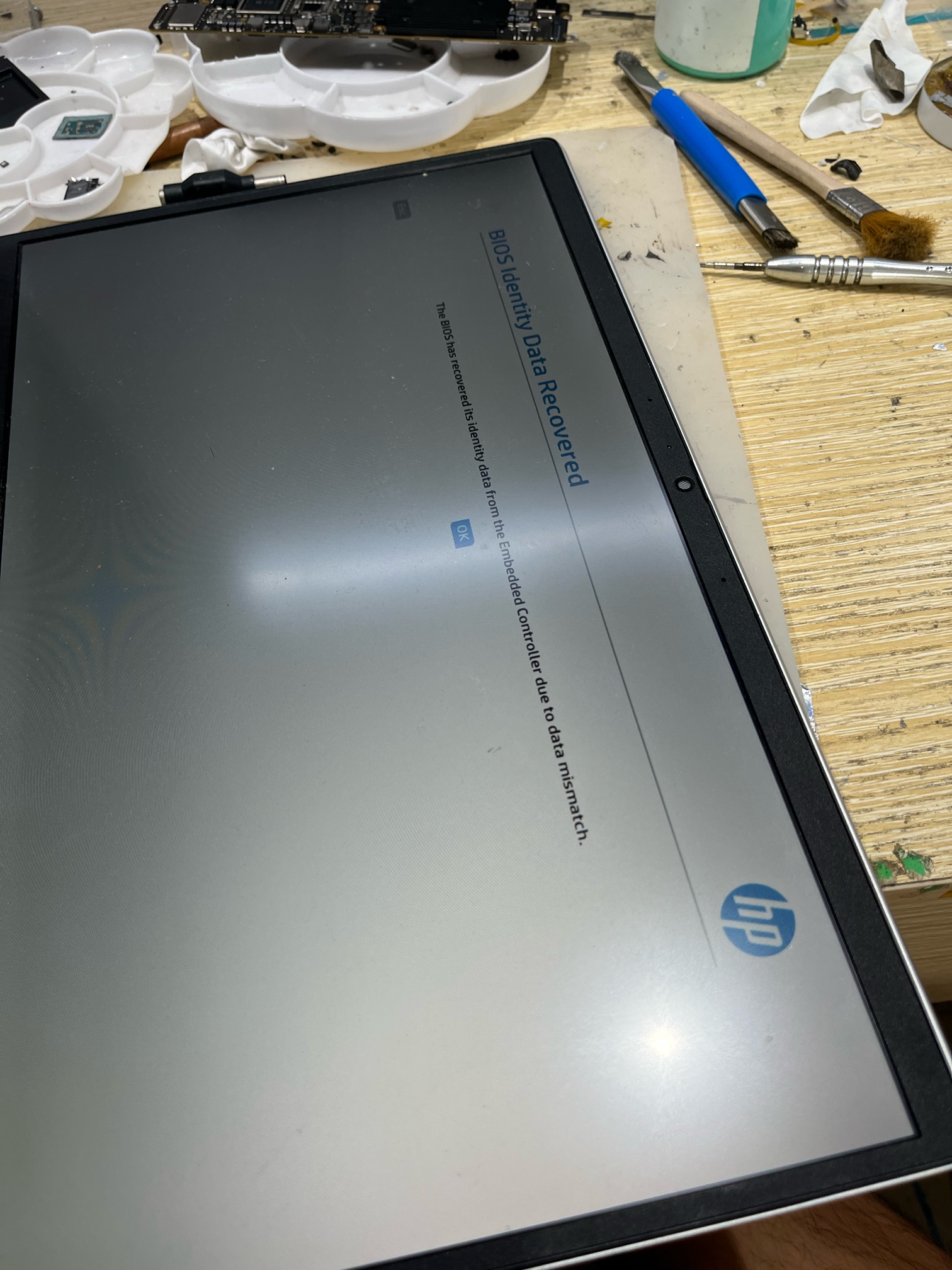

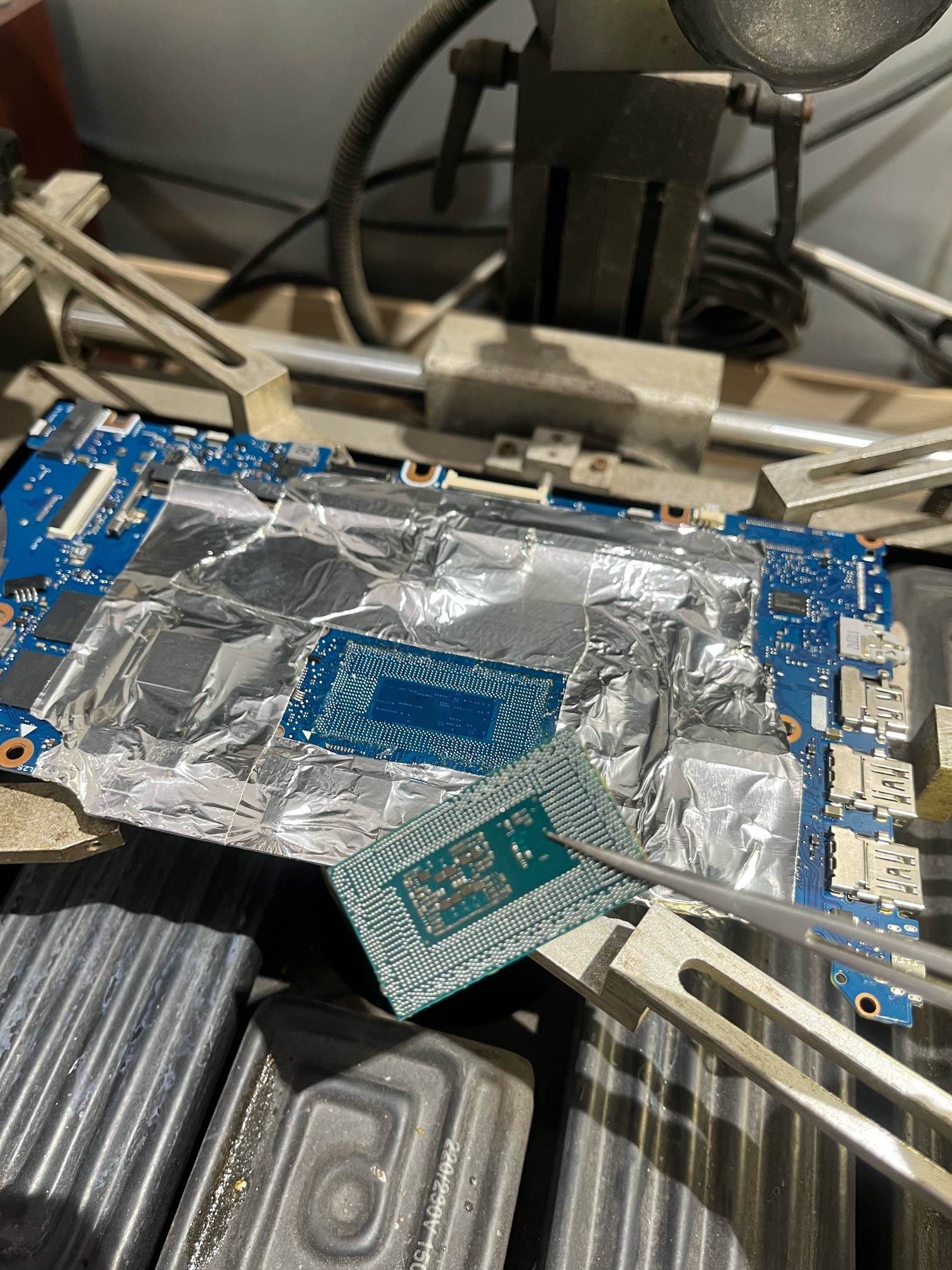

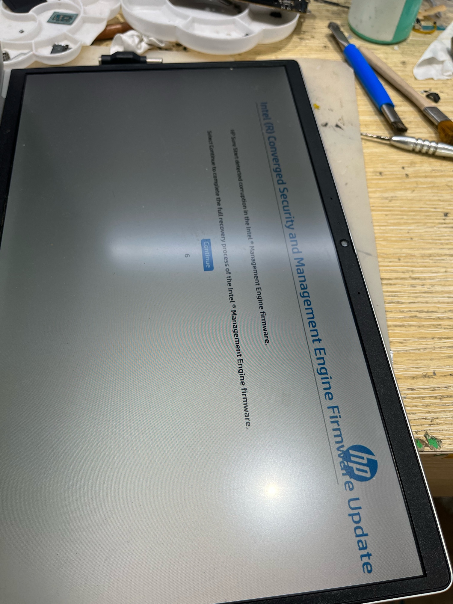

换CPU后开机报错反复重启。
重金买的程序刷上搞定。
这个单电流表上电0.04,要用电池配合电流表开机才能看电流。

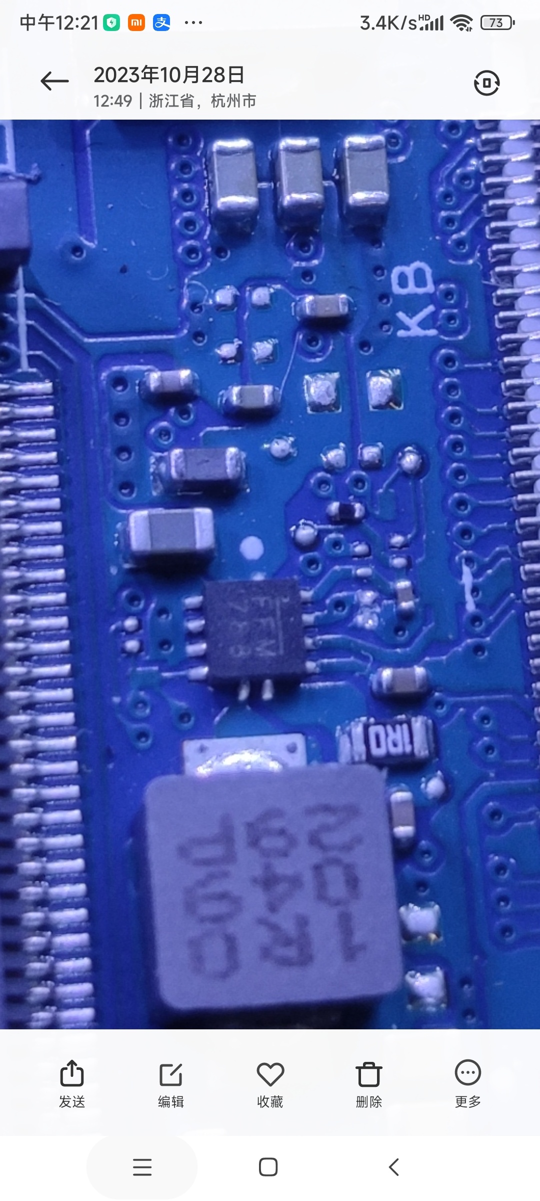

作者: 章平    时间: 2023-11-5 13:18
各位大哥,帮忙看一下这个是多大电阻。键盘插囗中间位置
作者: lixiaomei    时间: 2023-11-29 15:09
10k
