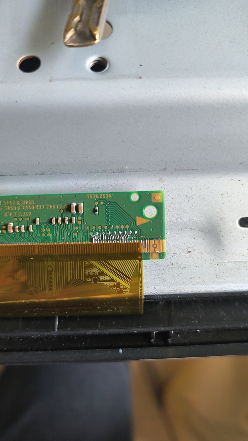

今天收到一台TCL55寸的4K电视,故障为灰屏,但无开机音,测电源12V,3.3V正常,主板按钮能开关灯状态,用示波器主板到屏上逻辑,有短暂波形输出,重点检查逻辑板和屏,
测逻辑板,12V,3.3V,1.8V,1.05V等均正常,VHDD,Vones闪升后降为零伏!看边条,为三星16Y屏,天生灰屏门!看来没机会修了!
按百度上的资料和BLBB视频,用戒刀切开右边条3~17线!仍然灰屏,第一次偿试失败!
用戒力将切口两端刮出点铜铂,上焊膏,将铬铁调至280度,上锡,烙铁上也挂点锡,并在放大镜帮助下慢慢的将锡拖长(锡半熔状态),将切口重新接上!
将左右边板相联的压联排线接口处用380度的热风枪一边吹,一边用小起子轻轻一推提,排线就脱开了,电视上电,开机,仍然灰屏,第二次偿试失败!!
将主边板的最左端的COF用热风筒吹开,这COF有同右边一样的双排扣测点,应该也是Y电源口,断开后电视上电,开机,VHDD,Vones电压上来了,看屏,中间显示了图像!看来是左也坏了!
下面是如何恢复吹开的排线如何焊回去!
1,先将边板上接囗处和排线接口处的胶用牙刷惦酒精清除掉
2,将两位置抹上助焊剂
3,将铬铁调到380~400度,上锡,并在两端口处推上一层锡,
4,用酒精洗干净,不得留有污点黑点
5,再上助焊膏,然后边板和排线对齐,用一片铁片或钢片压牢,对齐后稍微向下移一点,多露出点铜铂
6,用放大镜仔细检查,一定要对齐!
7,将铬铁挂上一大块锡,并在钢片压齐的条件下对上露的铜铂进行推焊,拖焊
8,反复一两次,直接铜铂导热将边条和排线的焊锡之间熔化,结合在一起!
焊好的结果如图,比网上其它人的效果好多了
焊好后,用酒精清洗干净,然后上电,屏幕已经正常全屏显示了!
但看得出来,左红右绿,有些偏色!这是没有办法的了,
经过触摸,屏幕左下角有些热,看来是屏内Tab坏了,没法再改善,只能将就用了,做监控系统的屏幕是没问题的!

开始右侧 断Y供电是怎么确定的?
作者: hansun    时间: 2023-6-25 08:05
srp9802 发表于 2023-6-24 10:36
开始右侧 断Y供电是怎么确定的?
用万用户表二极管档测相似的触点与地之间的电阻,有一个有阻值,所以得先断这边的Y线试
