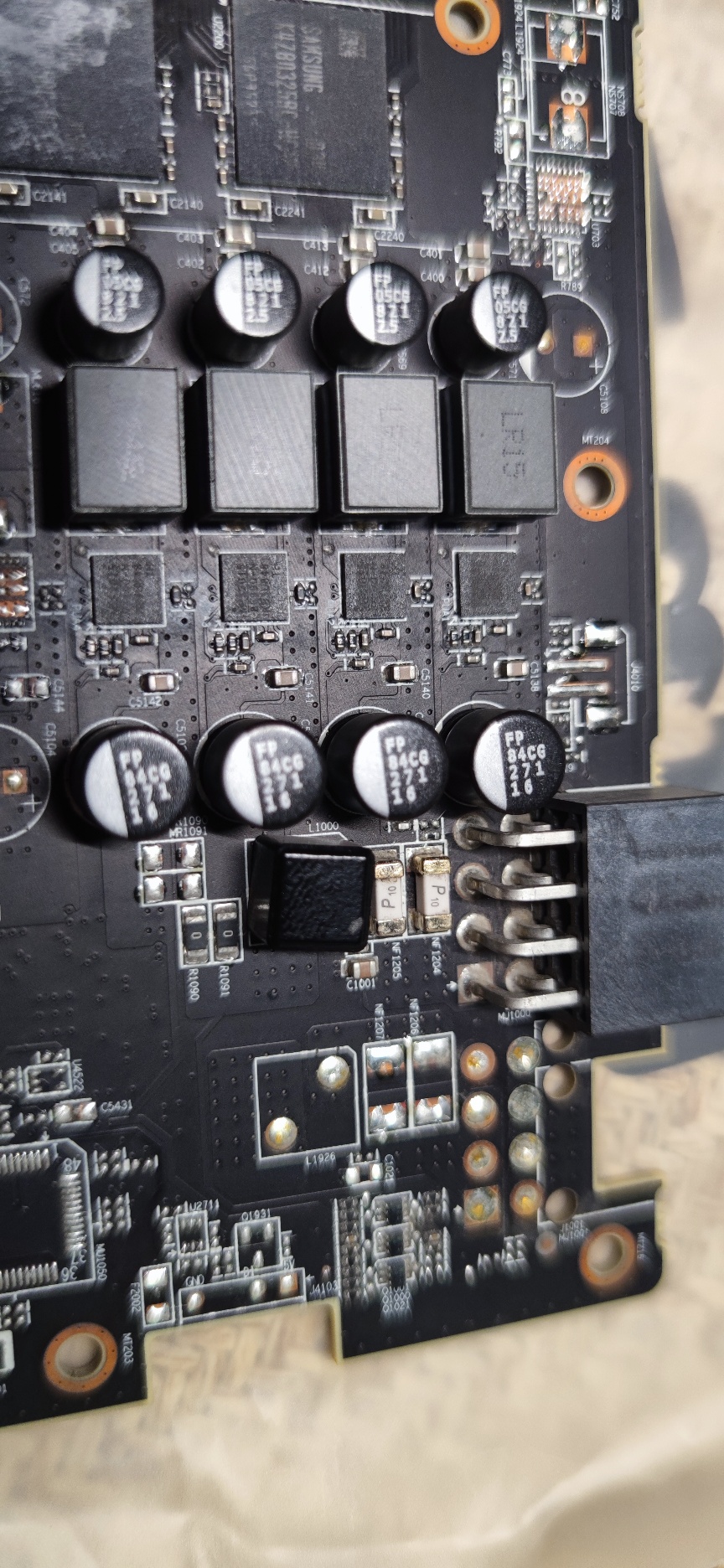

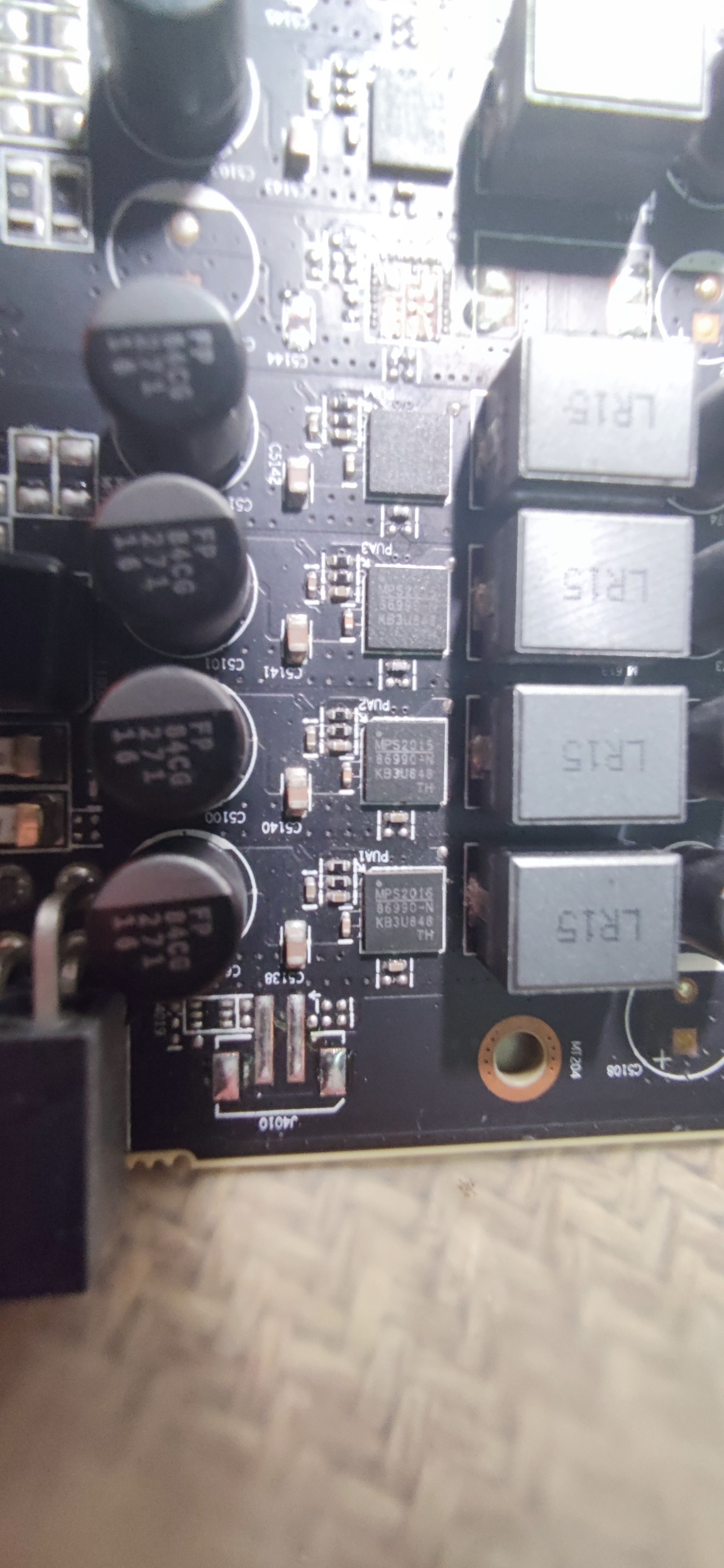

拆解后检查12V输入的P9P10两个保险(图二)已烧,保险后端的电感和电解电容对地短路,是图三的电源IC某一个烧了嘛?IC型号MPS2015(图三),这个还有维修价值没有?金手指12V3.3V对地阻值正常,数据信号对地阻值也正常。第一次修显卡,无图纸也无经验,请教下各位高手,谢谢!

作者: yingqiuyu    时间: 2023-6-16 00:04
一个一个拆
作者: yingqiuyu    时间: 2023-6-16 00:05
这个是集成mos管
作者: qhyxycq    时间: 2023-6-16 06:51

作者: 维修达斯    时间: 2023-6-16 18:56
上电试一下能点亮吗?,少一路应该可以点亮吧
作者: 有钱了    时间: 2023-6-16 22:39
一个一个的拆,拆到不短了就可以了。然后最下面一颗不补,都移到上面位置就好,省一颗
作者: qhyxycq    时间: 2023-6-17 02:53

mos管并联的,是短路不是开路

不如烧机摸温度简单些吧?

作者: 禹王后羿    时间: 2023-6-17 21:08
这卡核心肯定挂了不要耽误时间了。12V双保险烧了核心捡漏很少的。

作者: 禹王后羿    时间: 2023-6-18 15:46
qhyxycq 发表于 2023-6-18 07:34
其它所有电压的输出电感测得的阻值都正常哟
正是因为所有电感阻值正常所以才判断核心坏了啊,要是电感阻值有不正常还能修供电,现在所有供电都出来了还不行那不妥妥的核心走了么。
