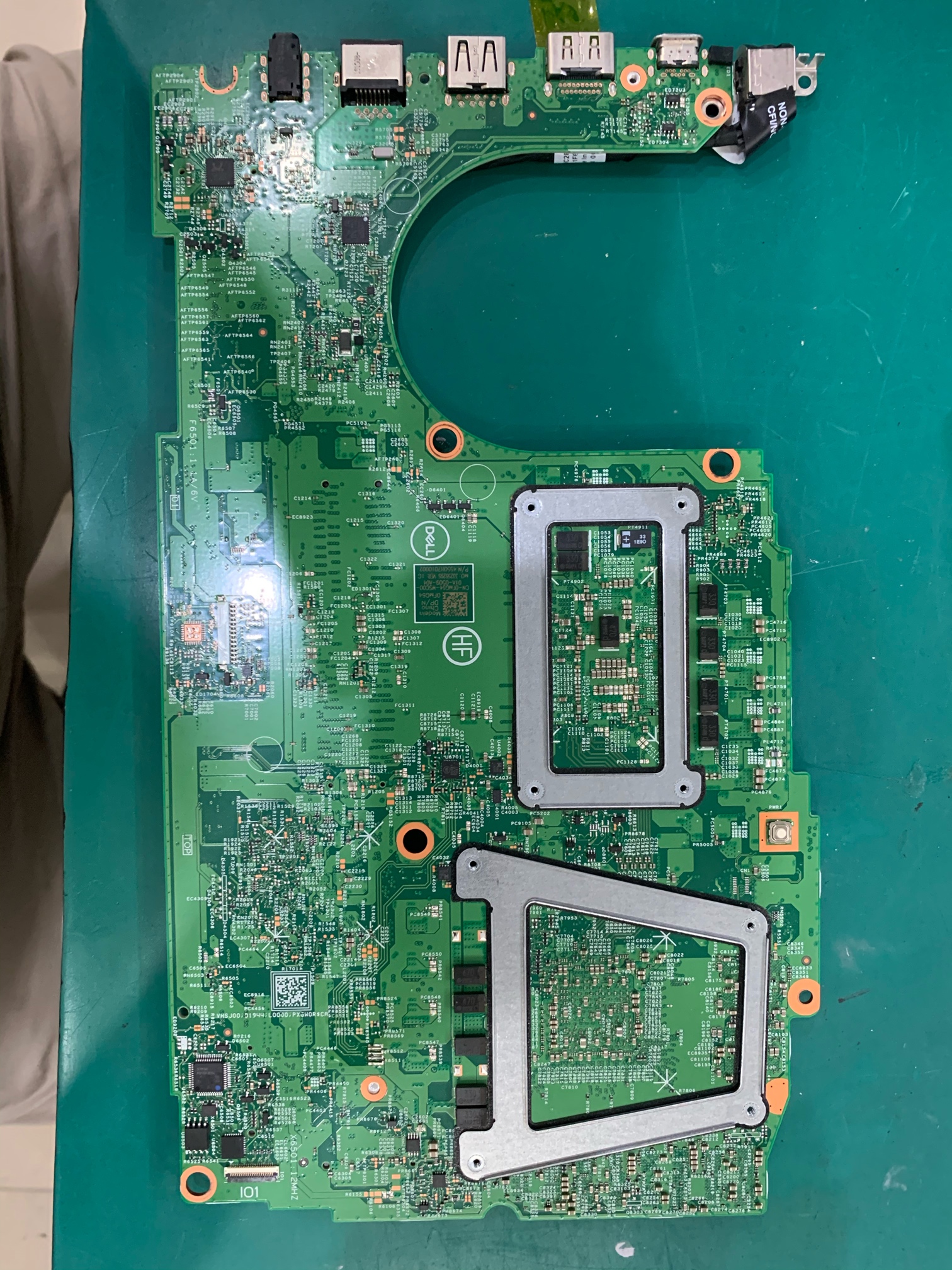

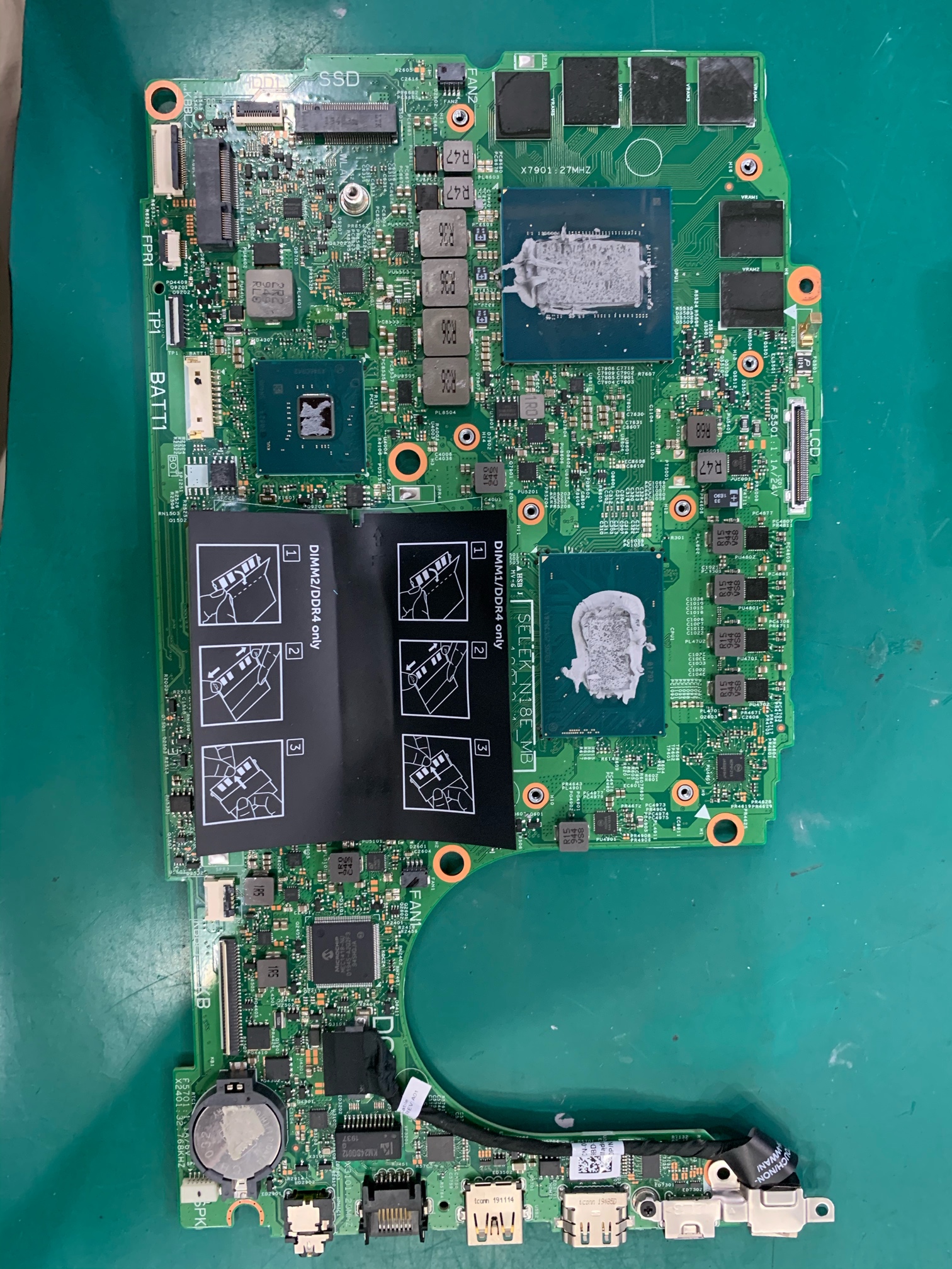

这个电脑本来是大短的,显卡供电击穿了,核心也坏了,我就把mos管全拆了,现在电脑能正常显示进入系统,使用感觉也没有异常,客户也接受集显将就用用,就是风扇时不时的全速转一会 也会停止,戴尔自带的EPSA测试发现显卡温度一会零下100度,一会120度高温,所以想请教一下各位大神,这种情况需要怎么改电路?麻烦指点一下

风扇接个5V供电和地就行,5V串个几十欧姆的电阻可以调节。
但我感觉这种固定的,要是CPU温度高了,不会满速转了。

看一下温控电路,把温控信号改一下试试。
