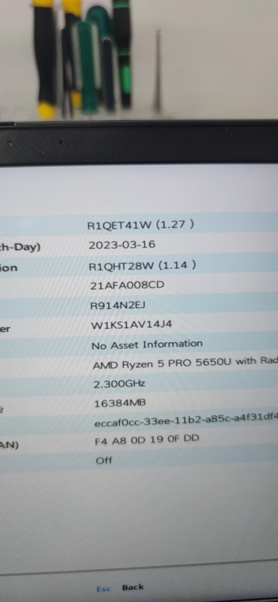

接修一台ThinkPad S2 GEN6 AMD

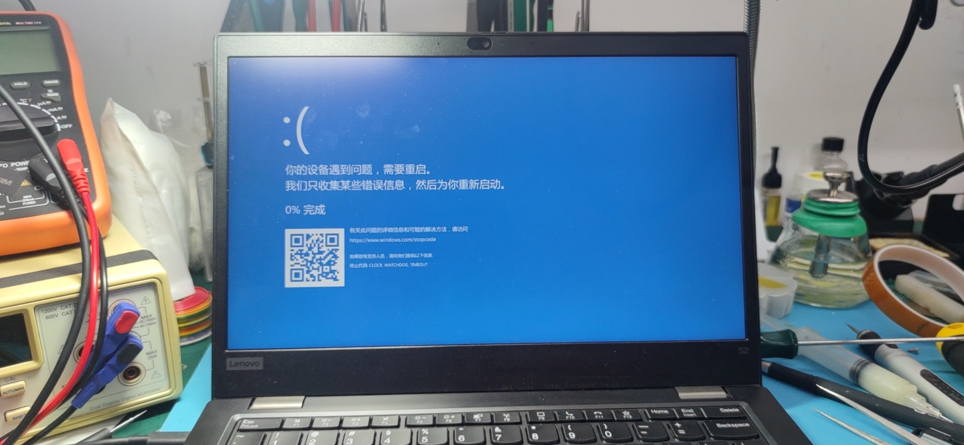

2021年的机器,刚过保。锐龙5 5650U,高功耗状态频繁不定时蓝屏。
碰见这种AMD+LTS的机器蓝屏,想必同行和客户都大概知道是啥问题了对吧,三板斧伺候直接干CPU?还真不一定。
蓝屏代码报看门狗超时

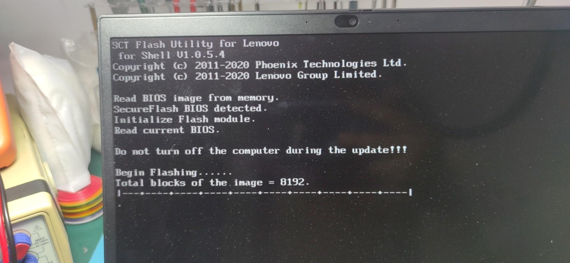

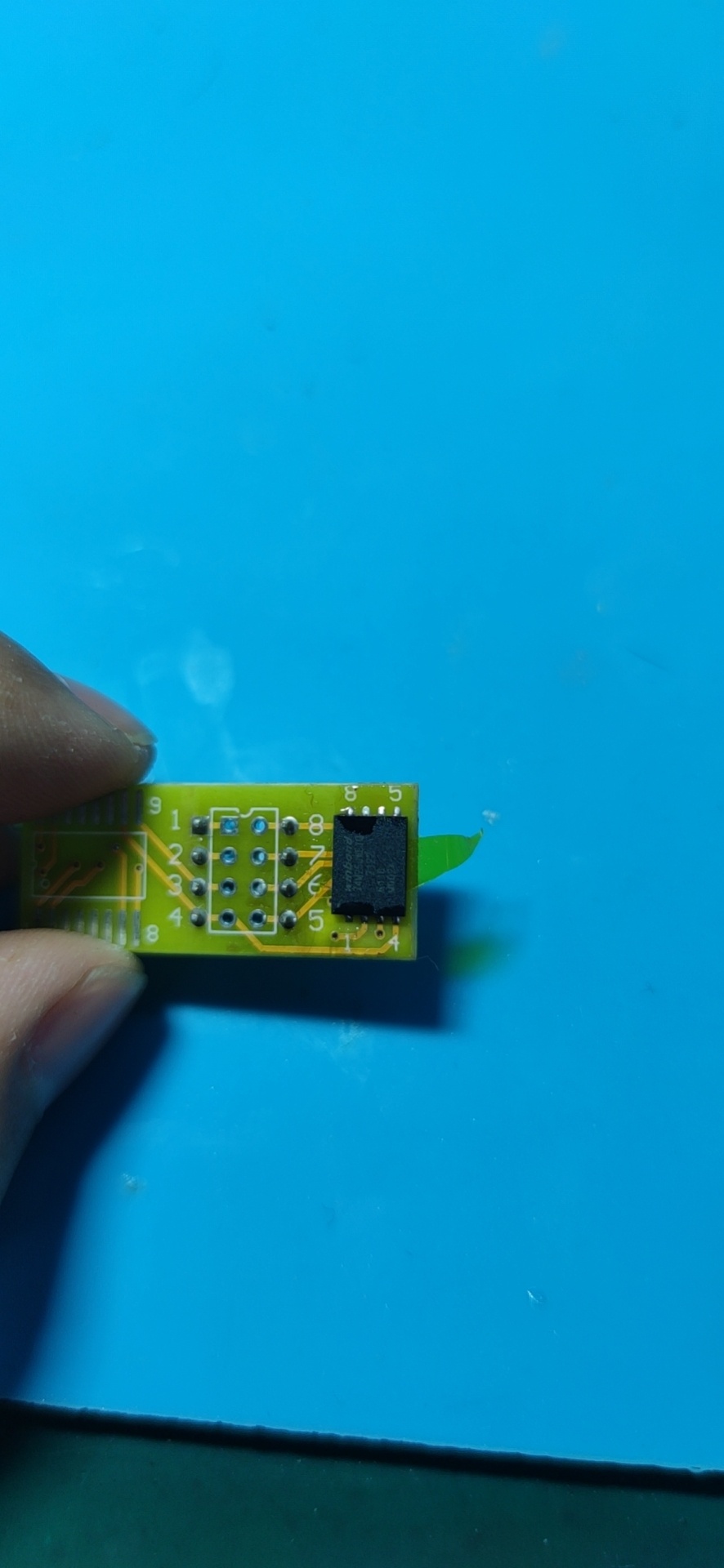

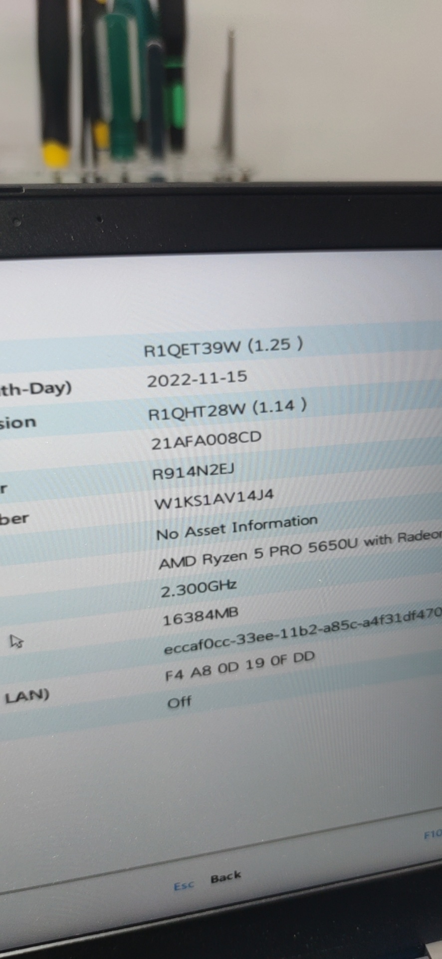

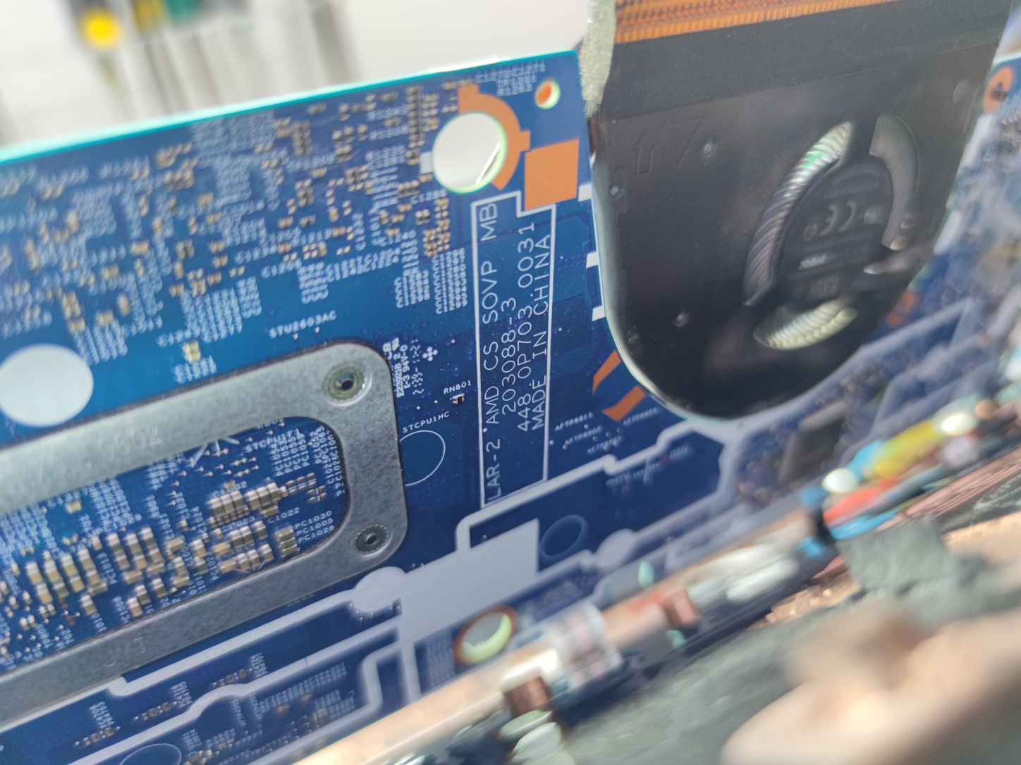

拆机观察此机为一修机,进BIOS查看EC版本好像不太对,和BIOS版本差很多,并且总感觉亮机慢个几秒,先刷个BIOS试下。

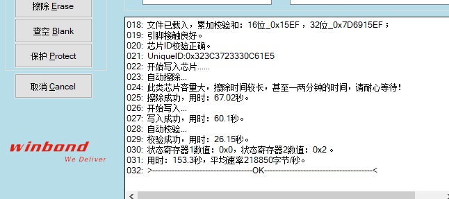

结果BIOS还不让平刷。编程器刷了个其他机器备份的旧1.25版本进去,用dos在线更新,顺利通过,但EC版本仍然没有变化。
再次开机,等待BIOS加载完,发现亮机快了一丢丢。
拷机,重启,上下电,性能模式试了好多圈,发现故障消失了,维修结束

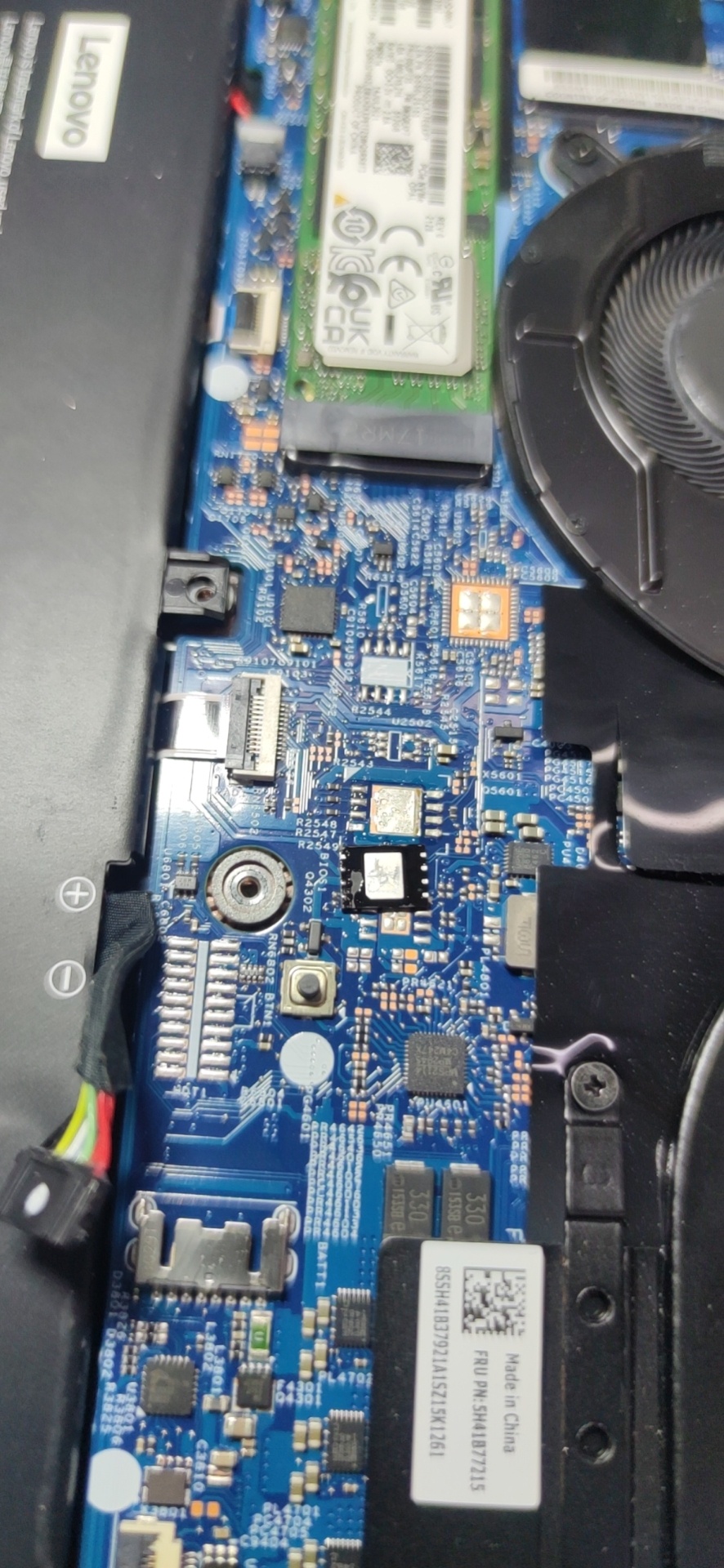

重点:客户刚来的时候自己也怀疑CPU,我都抄起植锡台了。我问这BIOS和EC版本的时候客户说升级BIOS之后Win11绿屏了,然后出现了各种莫名其妙的问题,例如突然莫名其妙很热还有蓝屏。AMD虚焊蓝屏代码貌似并不报看门狗。
BIOS在主板底部,离CPU很远,因为是低温锡,280度直吹5秒就摘下来了,主板几乎没有受热。CPU受热可能性基本排除。

280度5秒就摘下来了,和加热关系不大,拆开之后板子都没拿下来就刷了一下,完事就好了。客户描述是升级完BIOS就出各种问题了。
