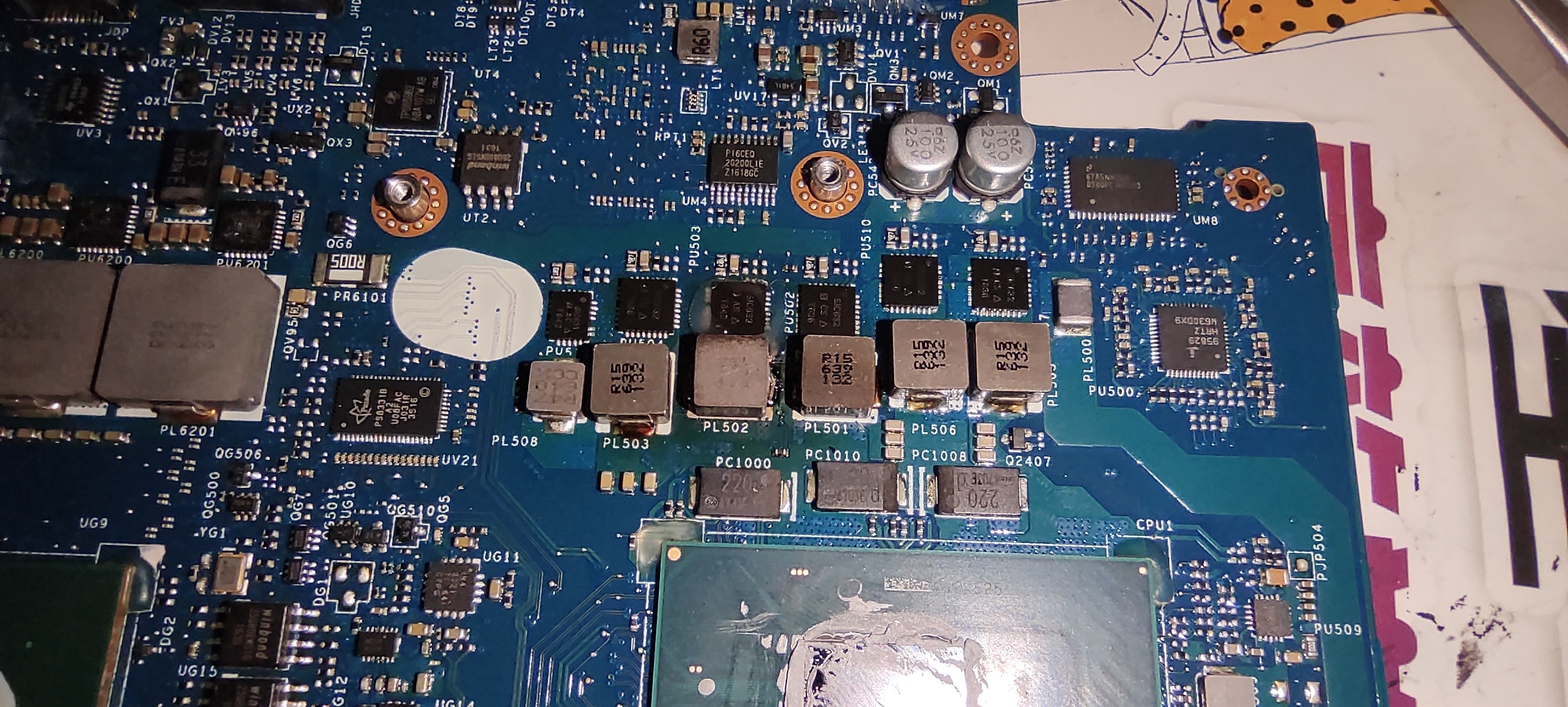

外星人,cpu供电短路了。想把mos管拆掉,吹十几分钟动都不动,t12烙铁,80块钱的原装头。450也化不了锡。什么鬼
作者: 峰业戴尔电脑    时间: 2023-6-13 20:44
先在芯片周围引脚上全部拖上饱满的焊锡,再用刀头洛铁加热风枪450度就能搞下来。。。

已经拆下来了,u也挂了,显卡没挂,这个料板值两百吗

下面用个加热台开100多度两百度吹啥都轻松,用上加热台(不是bga)我都是直接风枪干u,懒得开bga了
作者: liyanchenshizhu    时间: 2023-6-13 23:16
用上这种 我风枪都是开350  下面加热我开200

板下面有个白色的塑料插座,我怕烤化了
作者: u1501358    时间: 2023-6-14 10:38
四脚有胶吧,焊台180风枪330
作者: hongcheng138    时间: 2023-6-14 11:23
对不好下的先加一遍锡

这个你放心 我下面开330度都不怕,不过我开330度是为了用风枪直接干南桥你平常吹芯片开一百多度200度绝对好用
作者: 2073136514    时间: 2023-6-14 13:16
直接烙铁头堆一大坨锡去烫mos管

昨天刚修了一台,也是焊不东。后面是在底下加一个平衡加热的,上面风枪。外星人7代i7的。烧的同个地方

用低温锡先拖一遍 就容易下来
作者: 花花火火    时间: 2023-6-16 08:10
有没有可能是你风枪不行?要不就买个红外加热台,预热一下就好拆了
作者: yuhuoliang    时间: 2023-6-16 10:52
这种不好取下来的,最好是风枪和烙铁一起干,保证下来。
