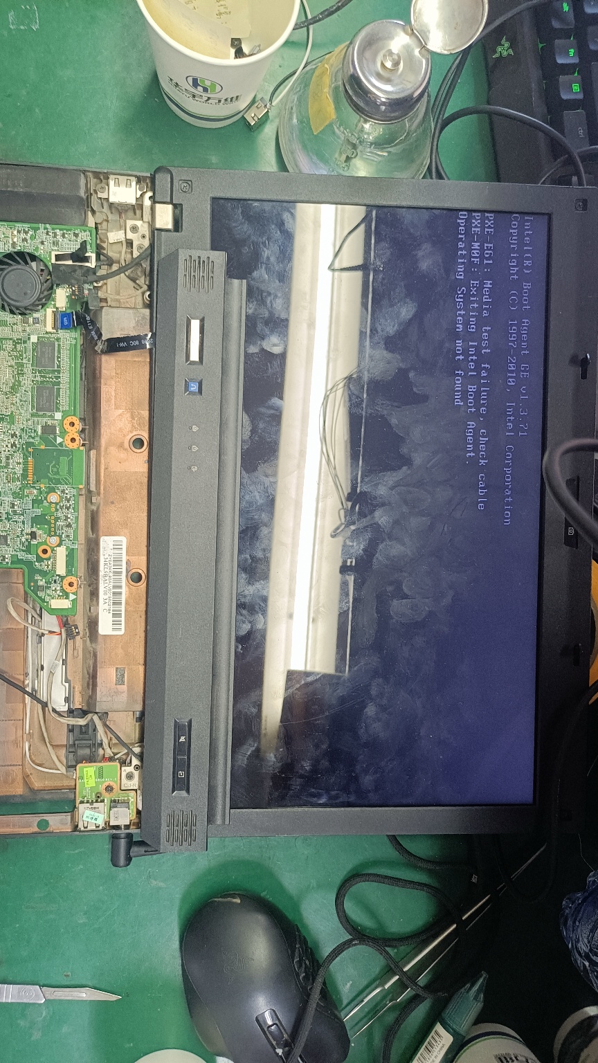

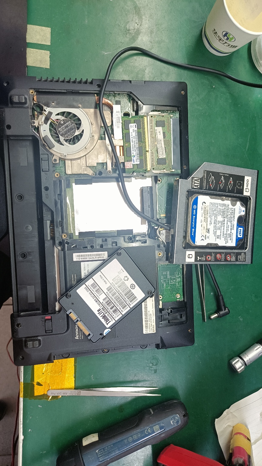

         今天修了一个比较老的机器,开机大小写可以切换,硬盘灯闪烁,外接显示器可以正常用,前面没拍照,应该不影响大家看维修过程。
     一开始以为是屏幕问题,拆下屏幕接亮屏器上可以点亮,说明屏幕应该没问题,接下来就拆机测量屏接口。

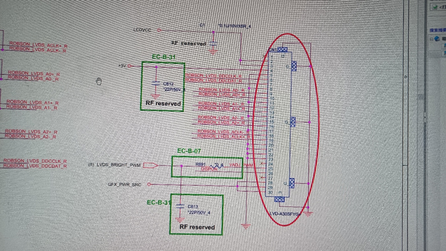

     首先测量屏幕供电,一般要有 3v  19v。
  先测到的就是LCDVCC没有电压,后面的GFX-PWR-SRC 19V是没问题的,那么后面的码片供电,屏幕检测,数据啥的也就不用再测量了,问题就出在了2  3脚的3V。
      LCDVCC的3V是由Q1导通后得来的,测量MOS管的栅极为低电平。经过简单的分析,如果想让Q1导通,那么Q4的B级必须为高电平,R64没有做,不做考虑,那就看M93-ENVDD这个信号是哪里来的了。
经过搜所得知,是由显卡发出的,难道显卡坏了!先加焊一把再说。
上BGA,干就完了。火候掌握还不错,成功点亮。
播放了几个小时的电视剧,目前还没有问题,也不知道加焊这一把能顶多久?小伙伴们,像这种情况你们一般都是咋收费的?
