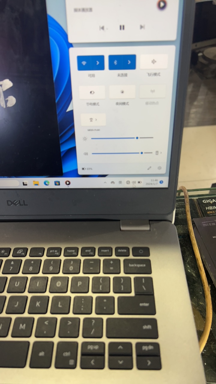

还是CPU的问题。重植一下就好了

为什么还要熏松香?
作者: 梦花彼月    时间: 2023-6-13 09:33
我放生了一台,报CPU风险没搞,这个通病确实很多人碰到了,有人重植没好,估计是CPU自身有问题,有人又说不是U的问题,是其他的问题导致的,声卡确实难搞。

声卡通病就是弄CPU啊

戴尔类似这款机子,不知道为什么,发热特别特别大,所以导致CPU虚焊,确切的说是桥虚焊,因为是桥U一体的芯片,这种重置先报风险
作者: batteryu2    时间: 2023-11-11 13:45
可能不是CPU问题,我重植了还是一样
作者: qihaifeng577    时间: 2023-12-2 12:16
我也送修一个这个机器,声卡套件4个芯片都换了。有声音了,重启,换硬盘,一会又没有声音了。有时候能识别设备管理器有叹号像是驱动没装好,有时候就没有这个设备了。跟声卡芯片可有关系啊。不敢搞CPU
作者: qinbo68    时间: 2024-1-7 15:06
我加焊搞定了
作者: 孙志    时间: 2024-3-8 09:47
这个机器我重值过CPU   但是几天就不行了 又是老故障 这样大批量坏同样问题 估计是板层做工问题

你这是无声音,不是声卡不识别
