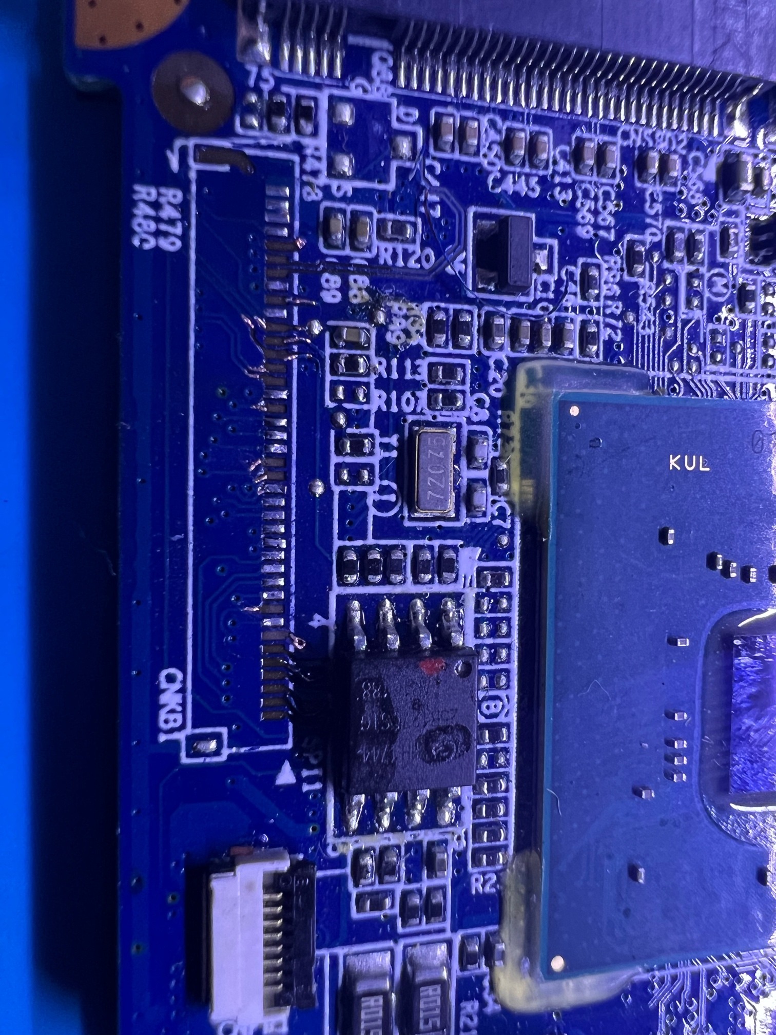

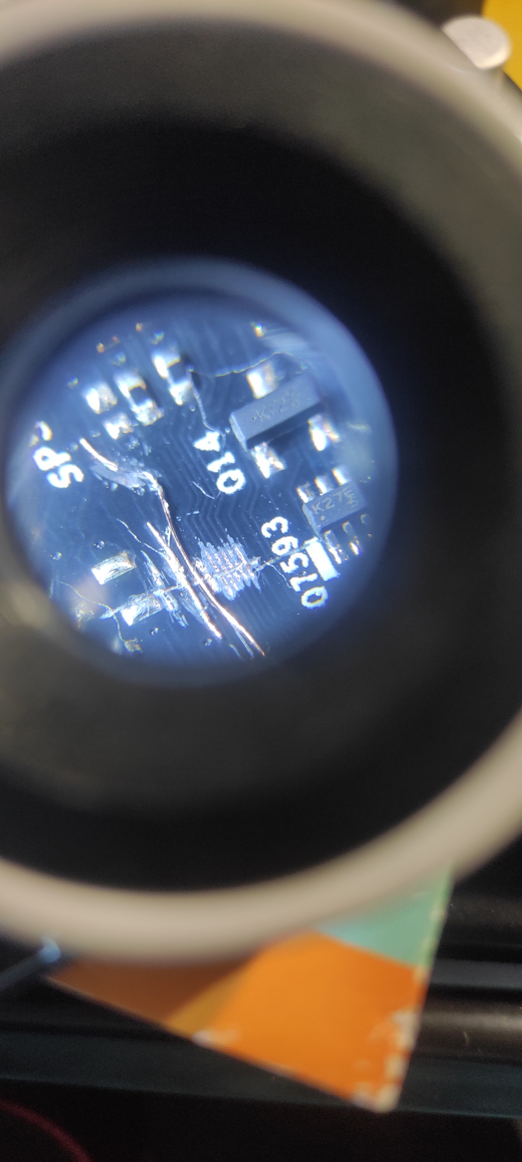

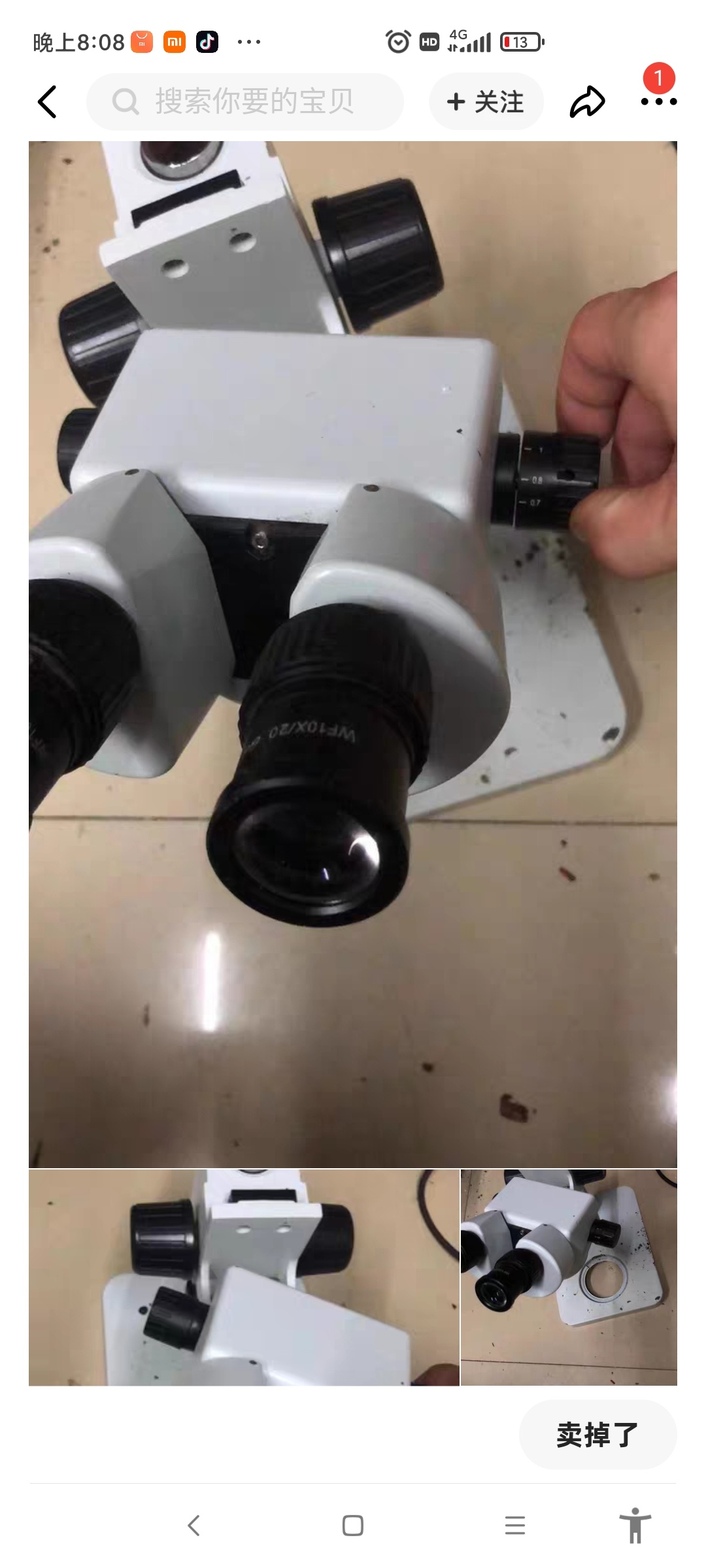

标题: 放弃了,我要瞎了 [打印本页]
作者: 老吴来了    时间: 2023-6-11 20:48
标题: 放弃了,我要瞎了
我特么服了,
没显微镜,难搞
作者: 春湾扬洲电脑    时间: 2023-6-11 20:52
焊油都不上啊
作者: 老吴来了    时间: 2023-6-11 21:23
春湾扬洲电脑 发表于 2023-06-11 20:52
焊油都不上啊
不是焊油的问题,是拿开放大镜后根本看不到
这是放大20倍啊
作者: 回首往昔    时间: 2023-6-11 21:31
这个线很细,楼主用拖锡线,接线要好焊接一些
作者: FY1234FY    时间: 2023-6-11 21:50
楼主,别气馁!慢慢飞线就能焊好
作者: 天意wx    时间: 2023-6-11 22:19
不能放弃 ,显微镜下继续
作者: 老吴来了    时间: 2023-6-11 23:37
回首往昔 发表于 2023-06-11 21:31
这个线很细,楼主用拖锡线,接线要好焊接一些
我买得有细的专用飞线,但是这个太密了,第一根好焊,第二根烙铁会碰到前面焊的
作者: 1211479652    时间: 2023-6-12 06:34
刮铜皮的步骤你弄错了,那些铜丝本来就很密集不好焊接,你还把那个地方都刮开了能好焊接才怪了。你可以试试把那几根断线选取不同的位置刮开单独焊接,别都弄在一起就行焊接了。
作者: 阳光小修    时间: 2023-6-12 12:05
焊接好第一根线就用铝箔纸贴好,接着焊接第2.3.4……就是焊好一根就贴上铝箔纸试试,或者是错开位置焊接,这样烙铁就碰不到焊好的那根线。这个是细心活,加油!
作者: VXUxmSll    时间: 2023-6-12 14:18
结合好2、3、4楼的本来会比较好处理的,隔开一条线刮然后拖锡,其他的错开刮开飞线轻松很多
作者: 刘家魅力    时间: 2023-6-12 14:37
我想挑战一下。反正是坏的,要不发给我玩玩
作者: VXUxmSll    时间: 2023-6-12 14:54
刘家魅力 发表于 2023-6-12 14:37
我想挑战一下。反正是坏的,要不发给我玩玩
发一条烂排线给你挑战下
作者: VXhpdktQ    时间: 2023-6-12 16:51
用手机放大焊接嘛!多上焊接油。
作者: u1480431    时间: 2023-6-12 20:51
只是表皮断线,我焊接过,要有耐心 你可以的。
作者: super584521    时间: 2023-6-12 22:23
这不就是分分钟的事
作者: 威叹号    时间: 2023-6-12 22:54
要错位刮开才好接线
作者: gm1026    时间: 2023-6-12 22:54
错位焊接 拉开距离 这样才好操作
作者: 番茄炒蛋蛋    时间: 2023-6-13 07:40
1211479652 发表于 2023-06-12 06:34
刮铜皮的步骤你弄错了,那些铜丝本来就很密集不好焊接,你还把那个地方都刮开了能好焊接才怪了。你可以试试把那几根断线选取不同的位置刮开单独焊接,别都弄在一起就行焊接了。
是的,这么密!
必须错位焊接
作者: u1473357    时间: 2023-6-13 08:03
路过学习了
作者: u1502799    时间: 2023-6-13 09:37
刮线的位置应该相隔错开,采用上下上下的位置。
作者: redfish133    时间: 2023-6-13 12:05
这个应该还好啊
作者: 维客电脑    时间: 2023-6-13 12:45
先用高温胶带封住其它线,只留一根。
焊接好,涂油,固化。
依次单根,单根处理。
作者: 盛娟清铖    时间: 2023-6-13 12:49
耐心点 等有空闲心情也好的时候 就会发现还好了
作者: 小梁维修    时间: 2023-6-13 13:10
要有耐心,这还算好的了。
作者: 2206807866    时间: 2023-6-13 14:15
线太粗了  用吸锡带 焊接
作者: 1210351965    时间: 2023-6-13 14:36
我有个想法,就是把每跟线都交错刮开接线,避免同一个点焊接误触其它焊点
作者: 吉莉    时间: 2023-6-13 15:29
技术问题,断的不长的用不着线,直接拖锡接
作者: laowu8788    时间: 2023-6-13 15:43
不要在一个地方刮开。分开错开,楼上网友说的没错。
作者: 郭强2009    时间: 2023-6-13 22:04
报价200搞了四个小时 想想有点不划算
作者: 王记友    时间: 2023-6-14 02:28
对于一个修手机起家的人来说,你这线条好比人头那么大了
作者: cjw5200    时间: 2023-6-14 10:26
我有显微镜,借你用过来就行,
作者: u1504356    时间: 2023-6-14 17:17
太细了,建议休息休息再下手,抽支烟压压惊
作者: u1501358    时间: 2023-6-15 00:00
这种要啥显微镜,手持放大镜你刮太多了,线太粗耳机线不香吗,搞好绿油一固化。
作者: u1501358    时间: 2023-6-15 00:01
郭强2009 发表于 2023-06-13 22:04
报价200搞了四个小时 想想有点不划算
20分钟解决
作者: 世地维修    时间: 2023-6-15 08:30
工具不到位,不要怪自己
作者: 回家的孩子007    时间: 2023-6-15 09:44
1211479652 发表于 2023-6-12 06:34
刮铜皮的步骤你弄错了,那些铜丝本来就很密集不好焊接,你还把那个地方都刮开了能好焊接才怪了。你可以试试 ...
对啊对啊,这个才是好方法,分开来刮才是好
作者: 老吴来了    时间: 2023-6-15 20:12
VXhpdktQ 发表于 2023-06-12 16:51
用手机放大焊接嘛!多上焊接油。
不行的三厘米,烙铁根本没办法搞。我今天买了一个40倍显微镜,来搞搞看
作者: 老吴来了    时间: 2023-6-15 20:13
郭强2009 发表于 2023-06-13 22:04
报价200搞了四个小时 想想有点不划算
你是有显微镜吧,我今天去买了一个二手,打算再试试
作者: zfucn    时间: 2023-6-18 07:04
显微镜+风枪,很好搞
作者: wang7500    时间: 2023-6-18 11:14
方法不对是焊接不好的
作者: u1505152    时间: 2023-6-18 14:16
还得是电子显微镜  方便一些
作者: czcz    时间: 2023-6-25 11:13
线太细了,不好操作了!
作者: neti1    时间: 2023-8-7 22:01
上面各位的提议很有启发
