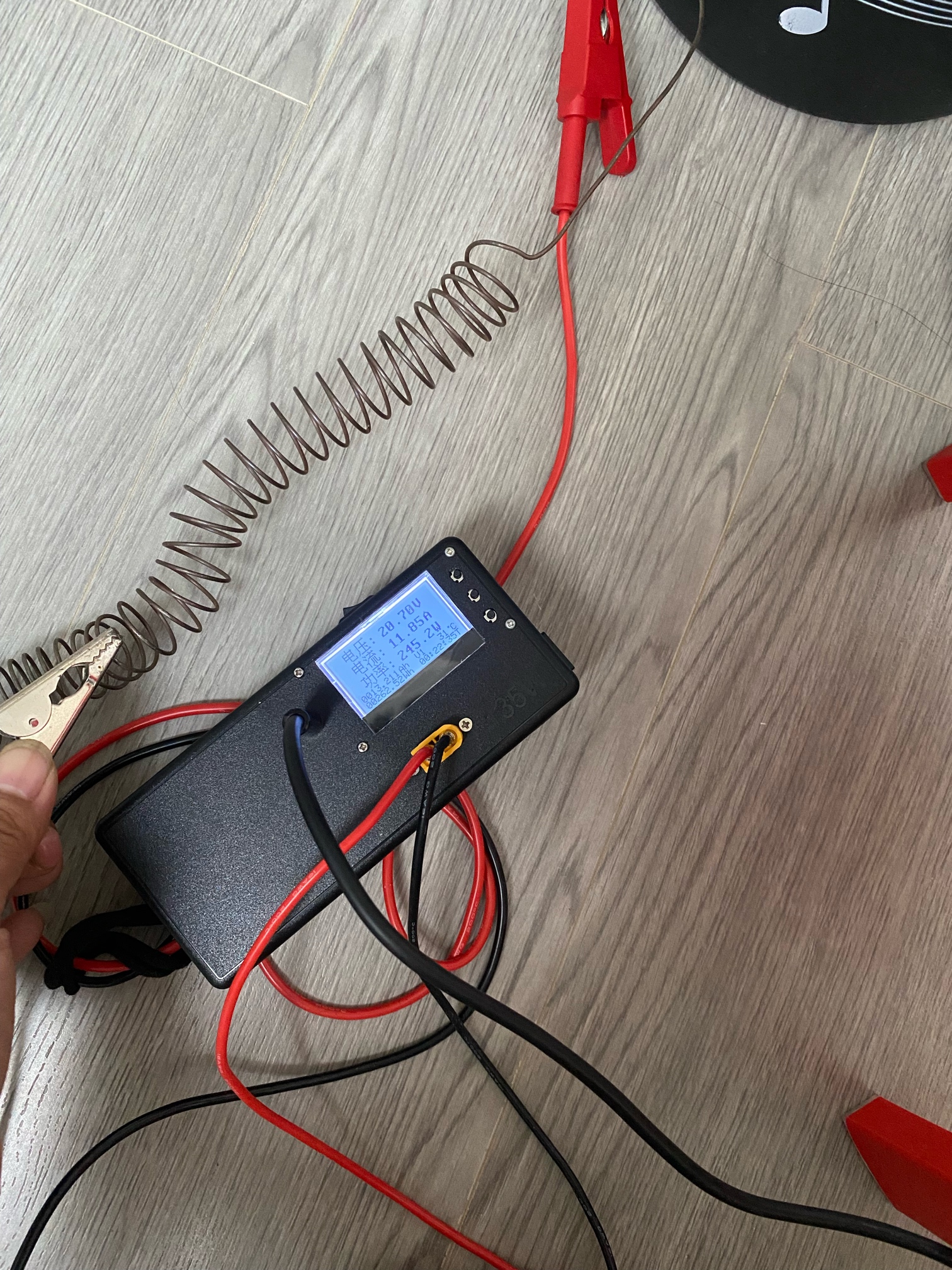

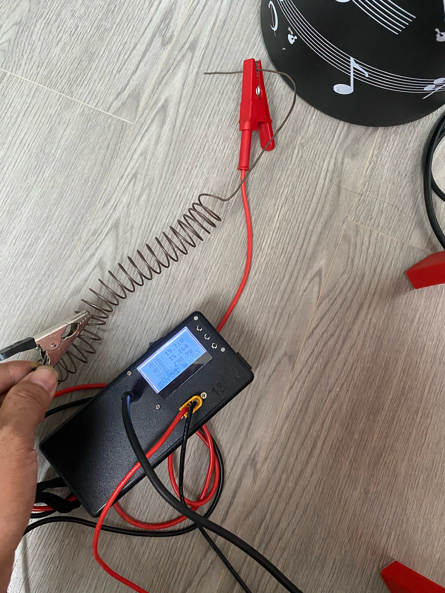

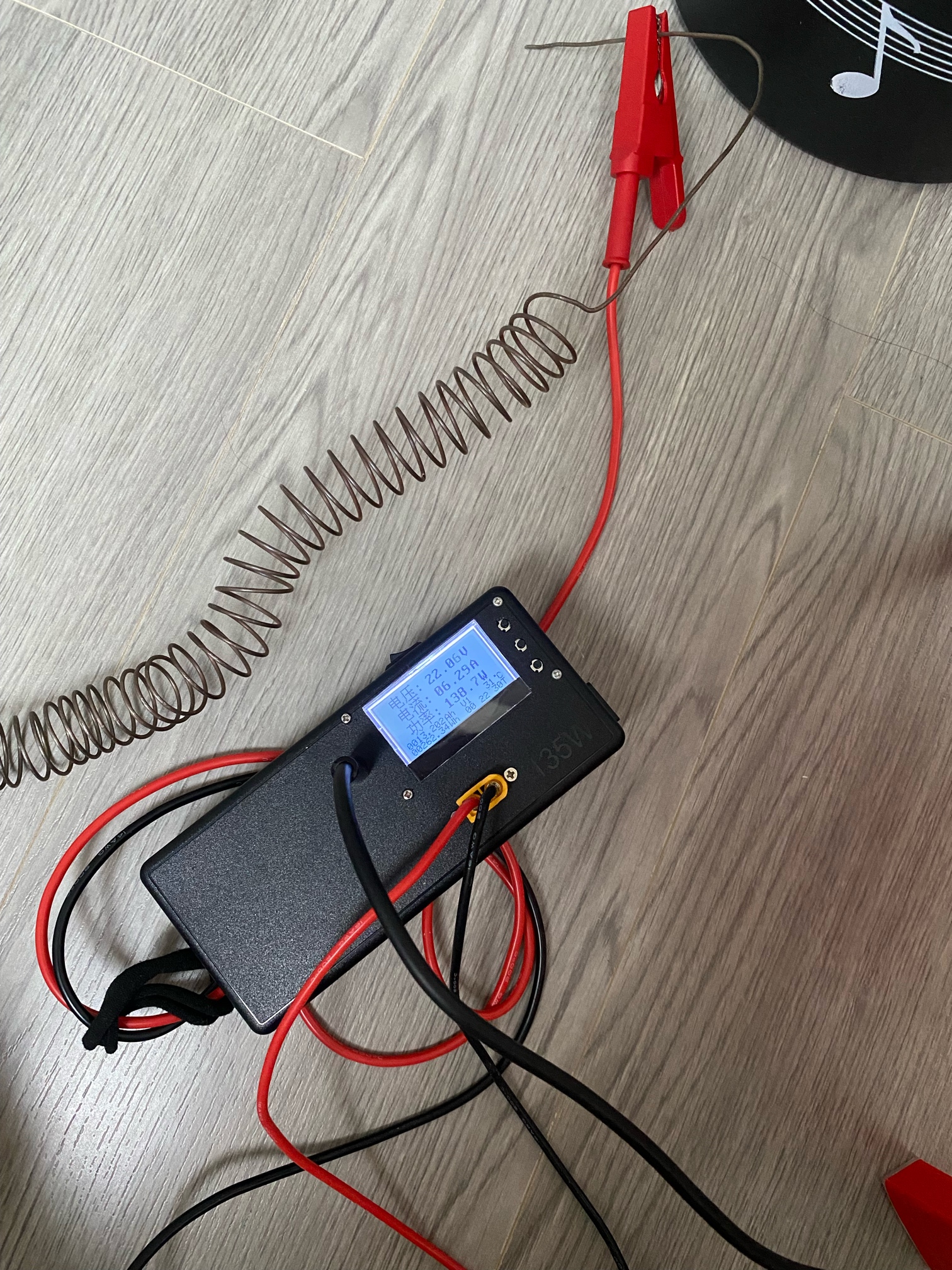

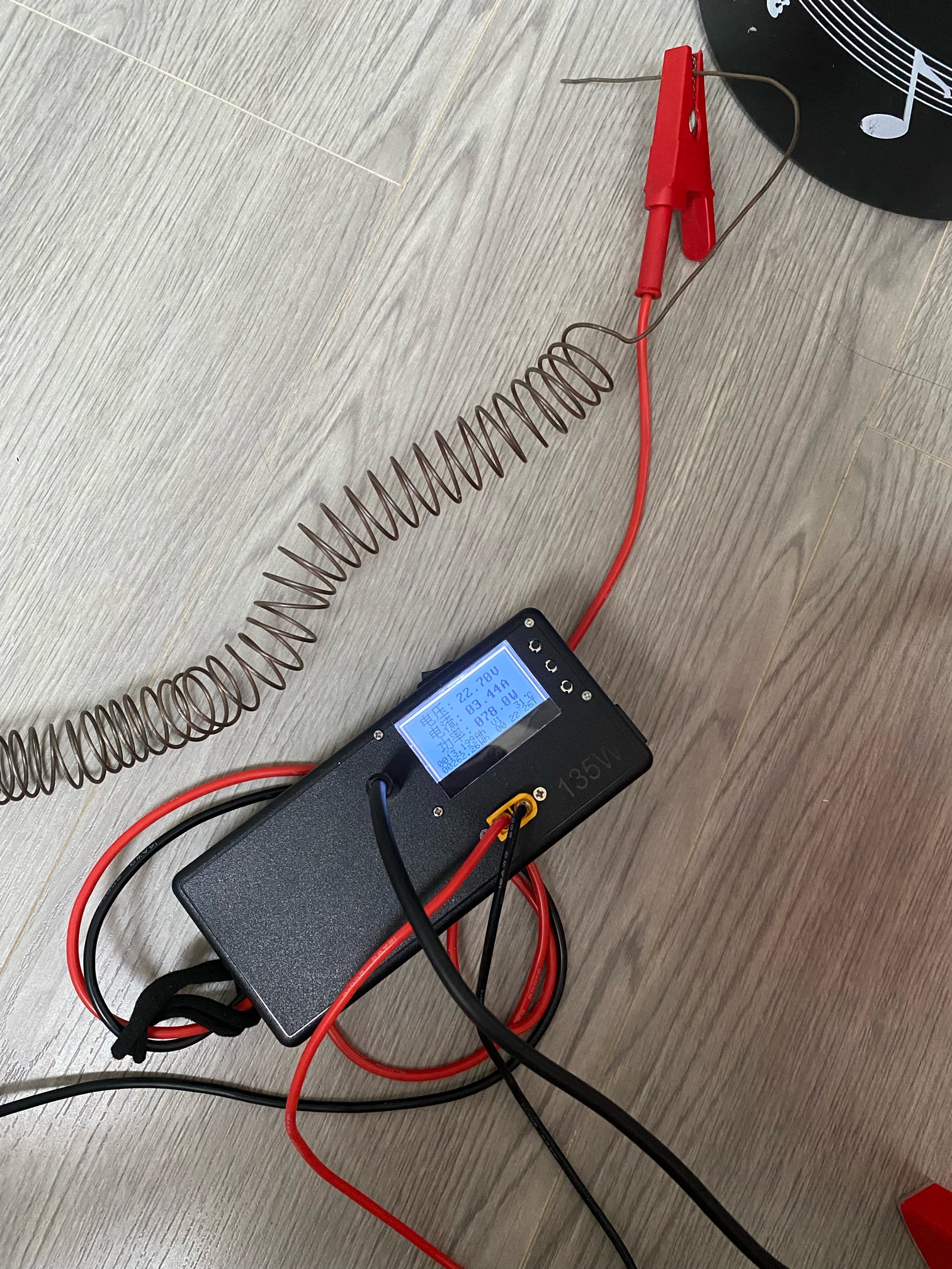

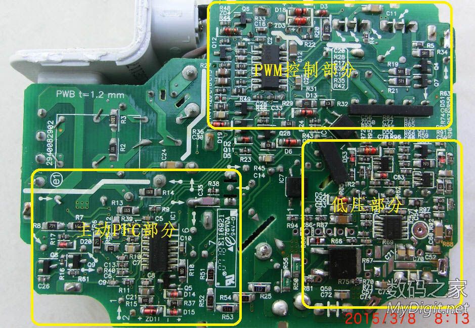

最近升级了245焊笔,想适配一个大功率电源,苹果1172这个电源设计85w双电压,主要这个电源小巧玲珑,携带方便,有大神改了直接输出和调压方法,我照着改了24v和提高保护电流到10安,但是负载1.5安电压就到23v负载5安就到22v,负载10安到21v,到300w功率后可以19.5v,再大压降就到13v或者更低了。
现在这个电源是不是被恒压22v了?求大神指点一下怎么去掉这个恒压电路
