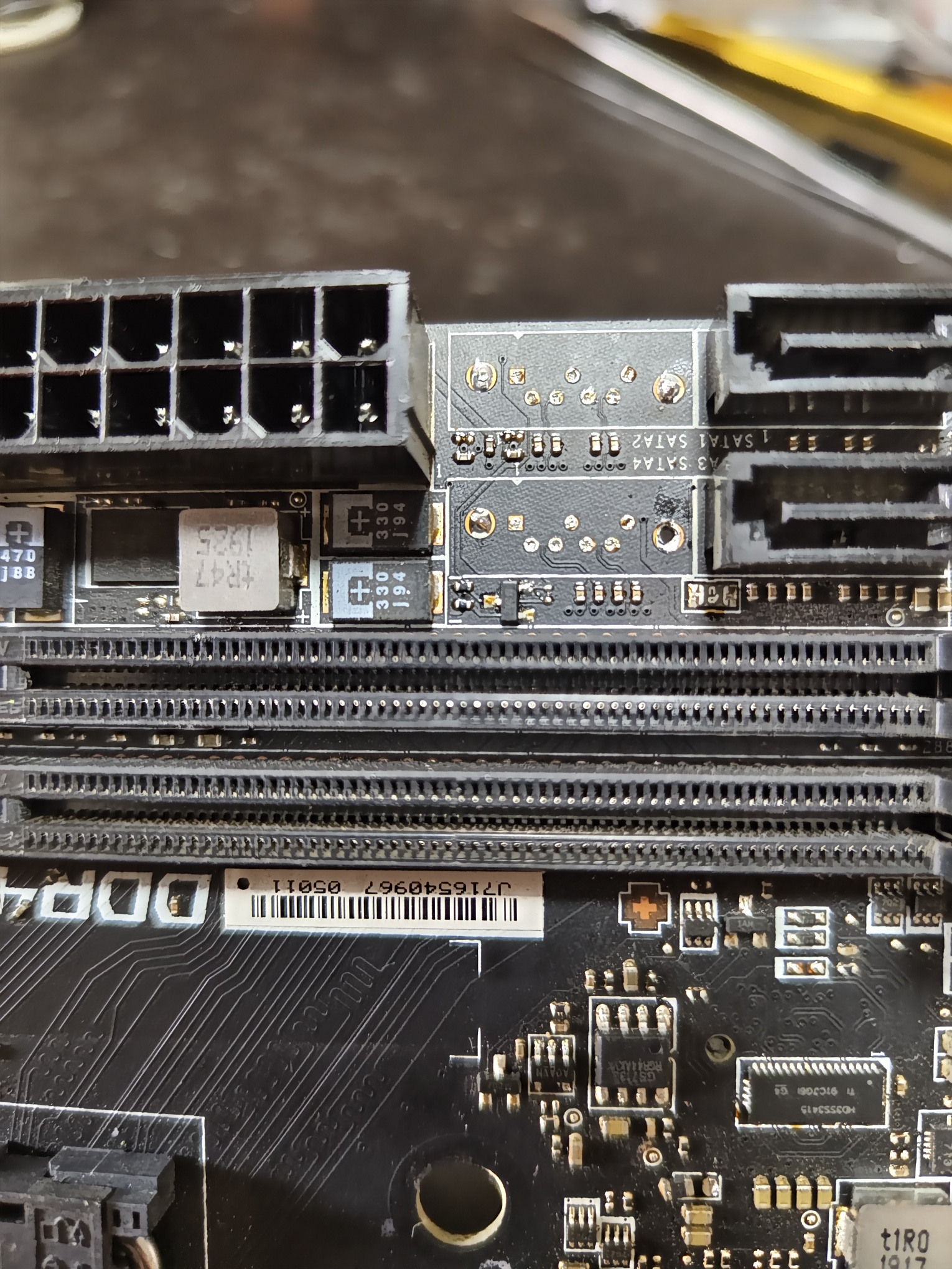

一个itx主板开机没反应,检查发现psno断线了,io到电源接口这边断线了,请教一下这种itx是几层pcb,能不能跑线出来断线的地方
作者: 维修空间6    时间: 2023-6-11 13:08
能,目测是4层pcb
作者: 蜗牛传说    时间: 2023-6-11 15:42
维修空间6 发表于 2023-06-11 13:08
能,目测是4层pcb
4层?也是在板子的表面走的线?

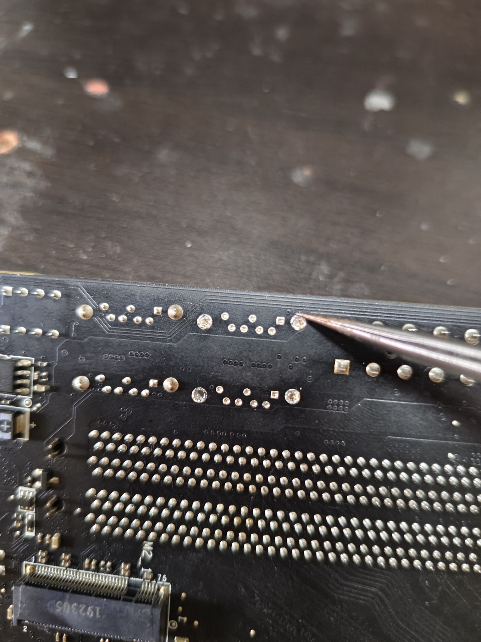

作者: 蜗牛传说    时间: 2023-6-13 16:28
看来只能飞线了,线路应该是从板层中间走的,我跑线这里过孔之后背面没有走线

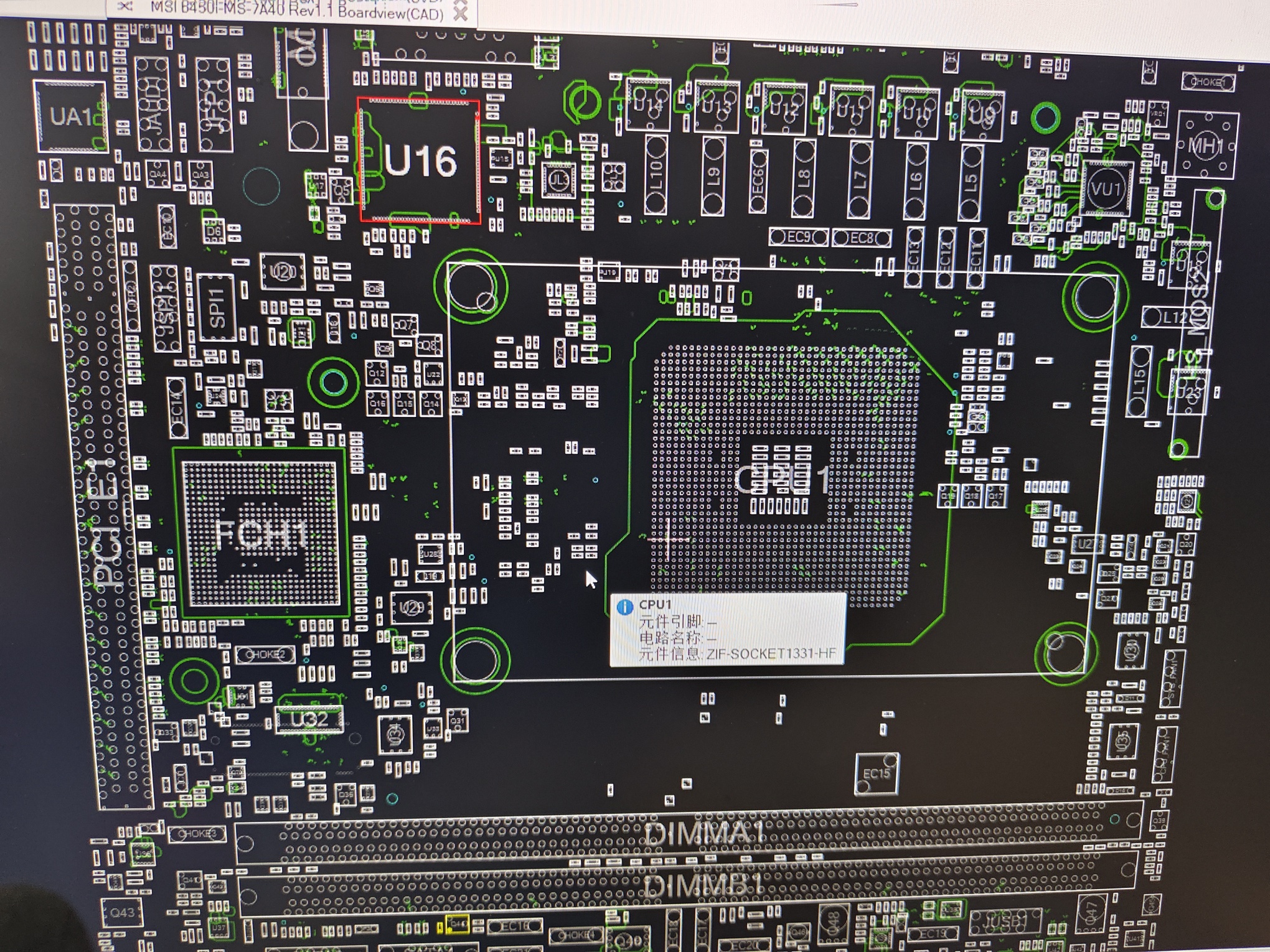

ige  软件  可以看到走线
作者: 老吴来了    时间: 2023-6-15 20:09

作者: 蜗牛传说    时间: 2023-6-15 22:14
2206807866 发表于 2023-06-15 19:56
ige  软件  可以看到走线
6层板,应该走的板层中间,看9楼图片,过孔到了背面,但是背面的孔并没有走线
作者: 蜗牛传说    时间: 2023-6-15 22:16
老吴来了 发表于 2023-06-15 20:09
不管是几层,只要不烧板。断的只会有上和下,还有过孔
看9楼,线路过孔到了背面,但是背面的孔并没有走线,那么线应该走在板层中间了
