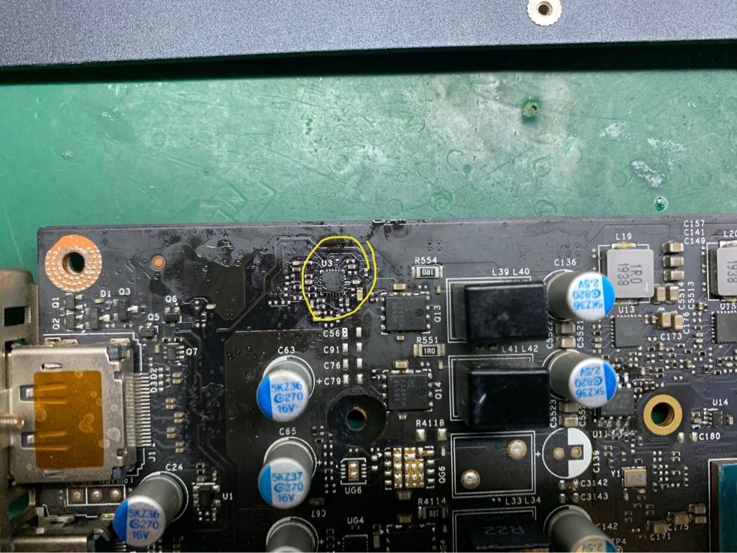

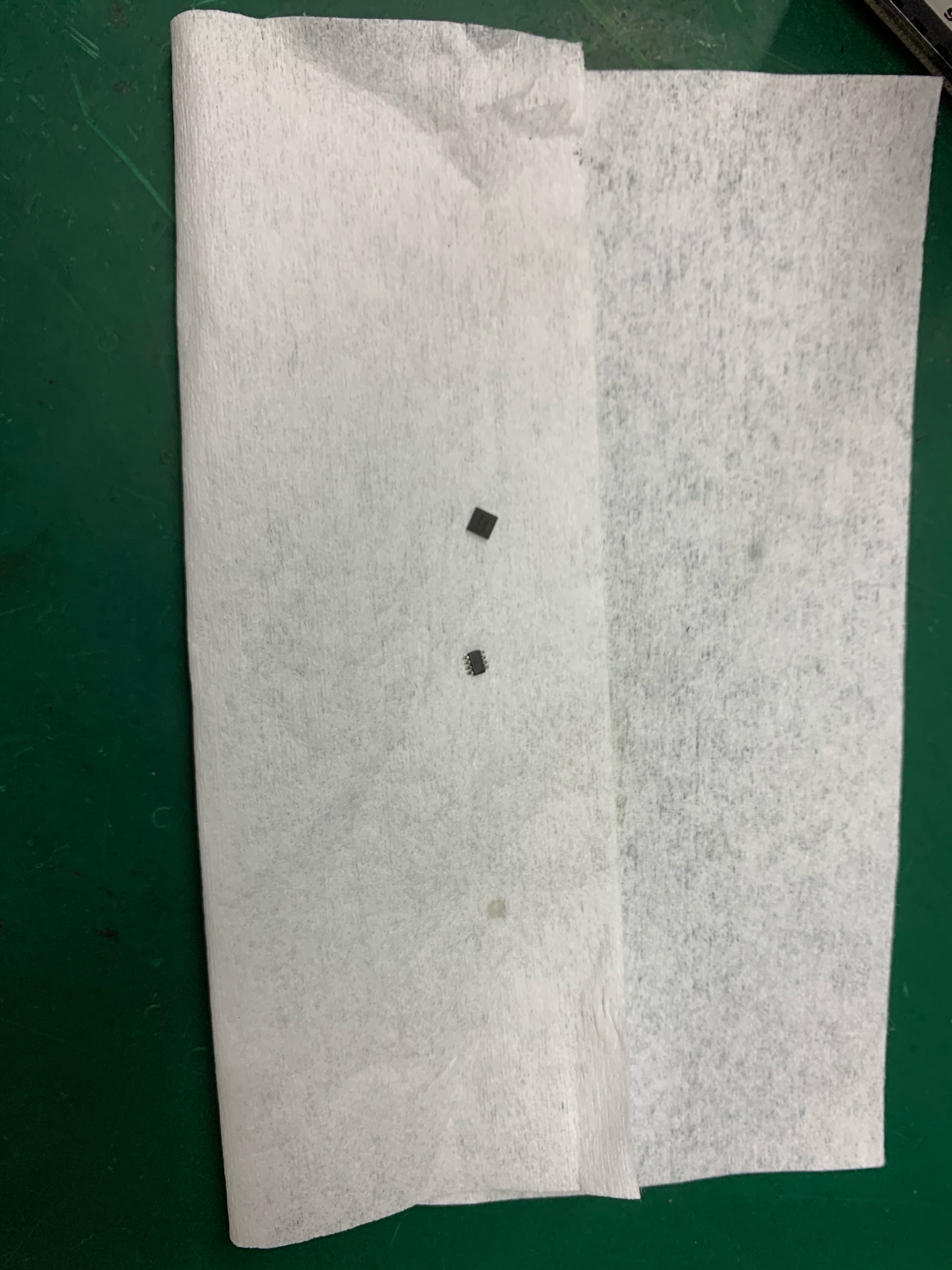

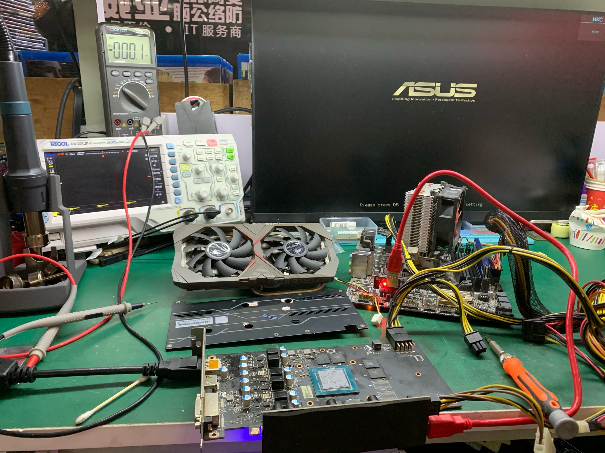

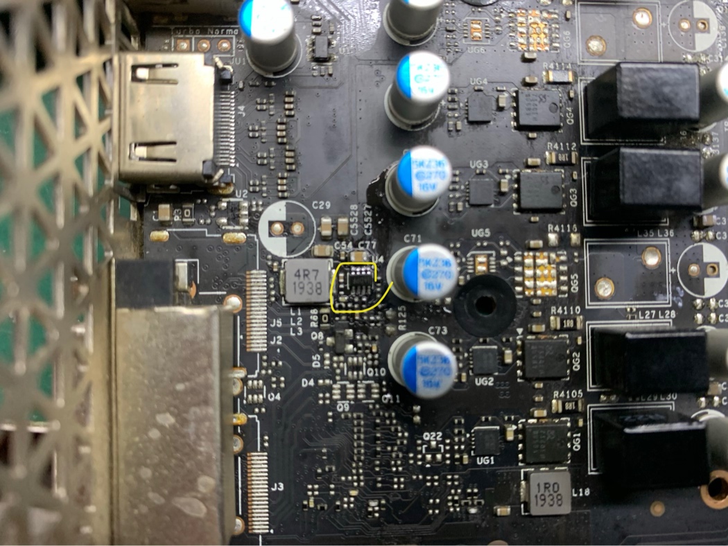

本地同行送修七彩虹2060,显不知道是第几修了,贴过很多个保修标了,更换5伏供电,更换内存供电,完美亮机,更换芯片在图中圈出了
