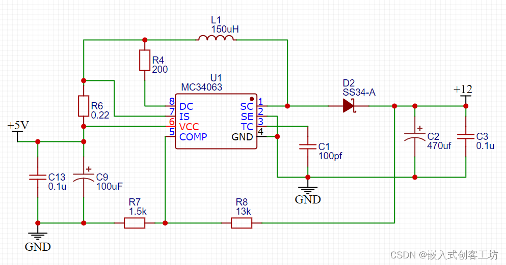

求一个最简单的5v升压12v电路图
作者: lajidong    时间: 2023-6-12 11:04
