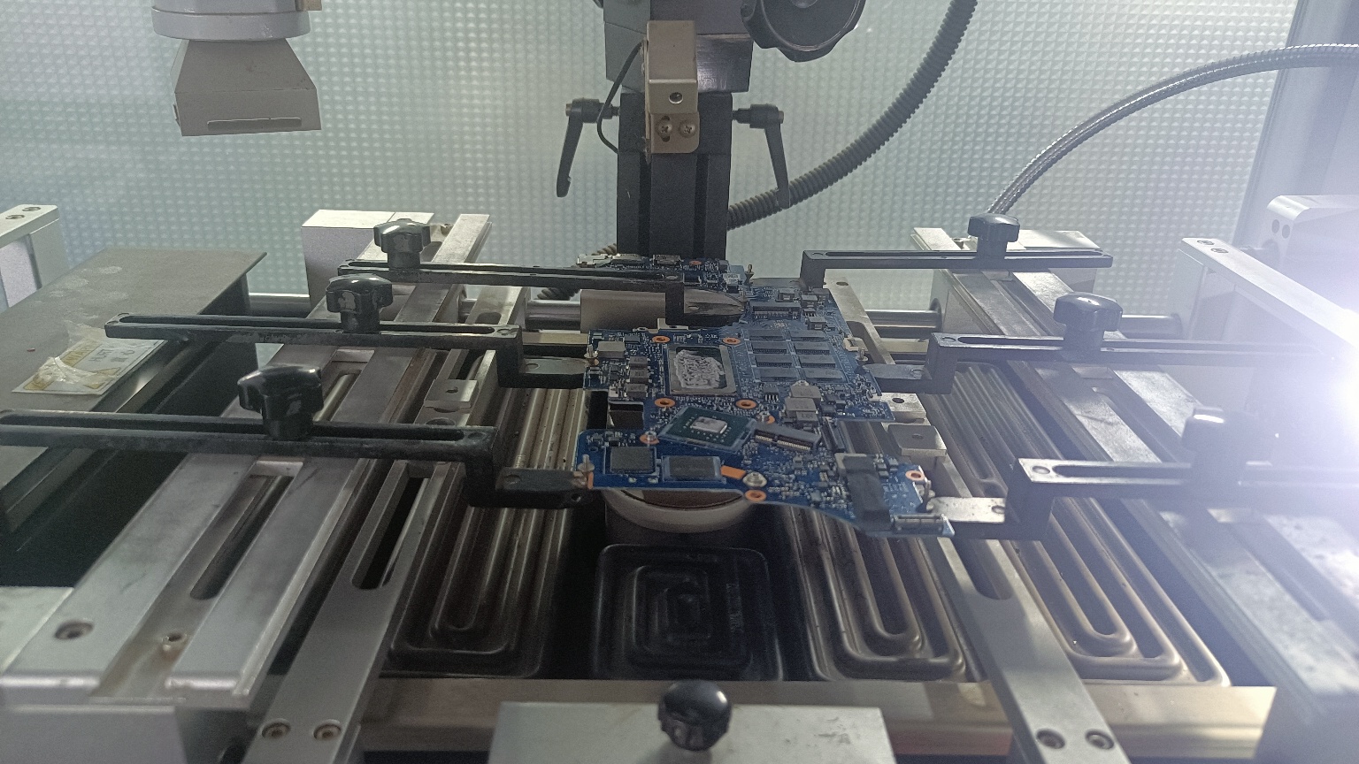

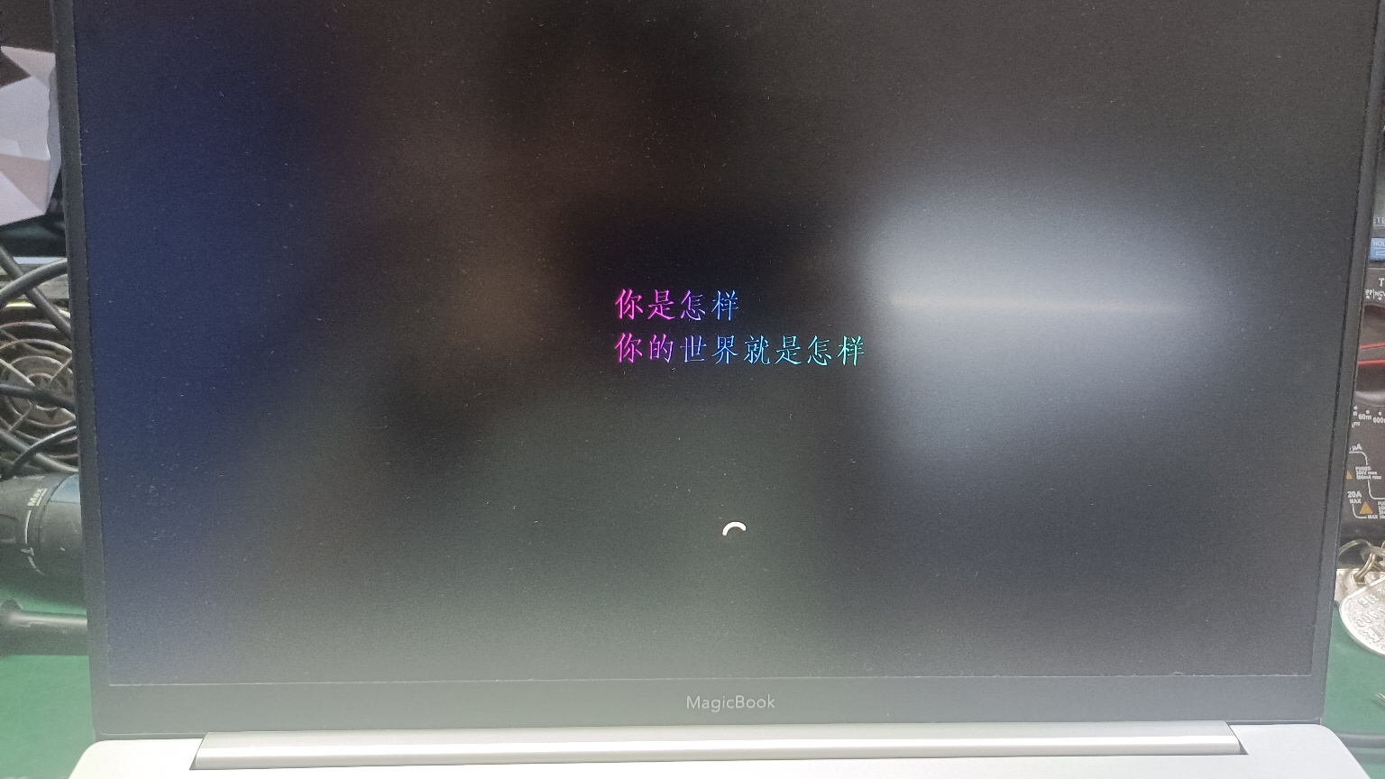

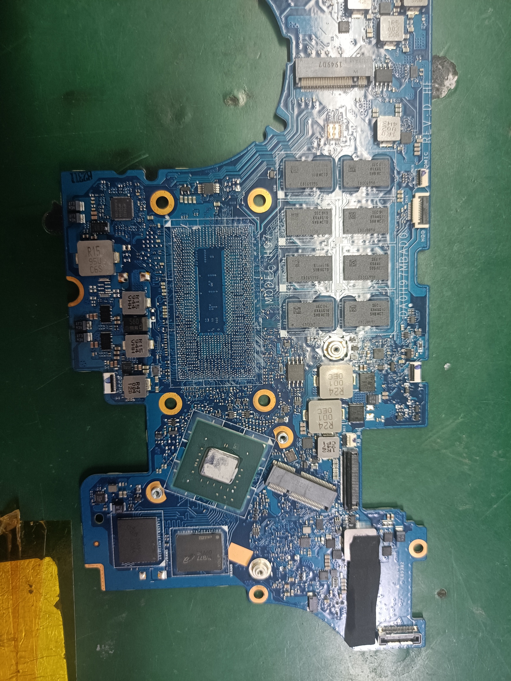

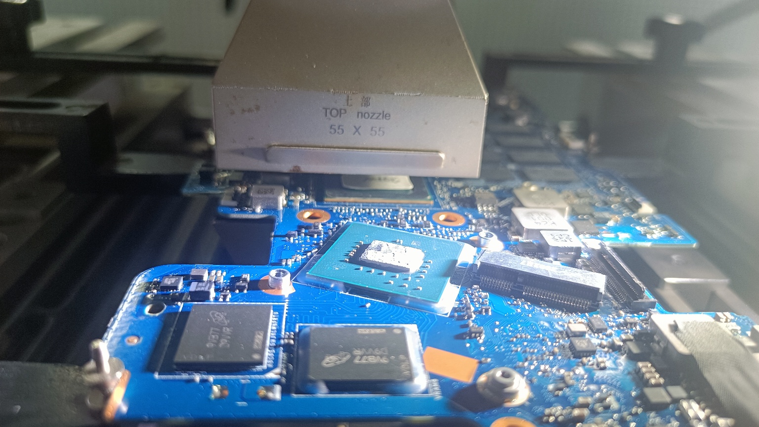

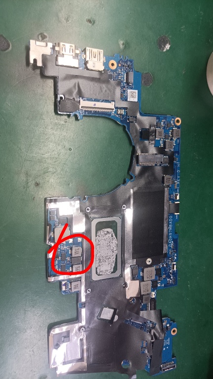

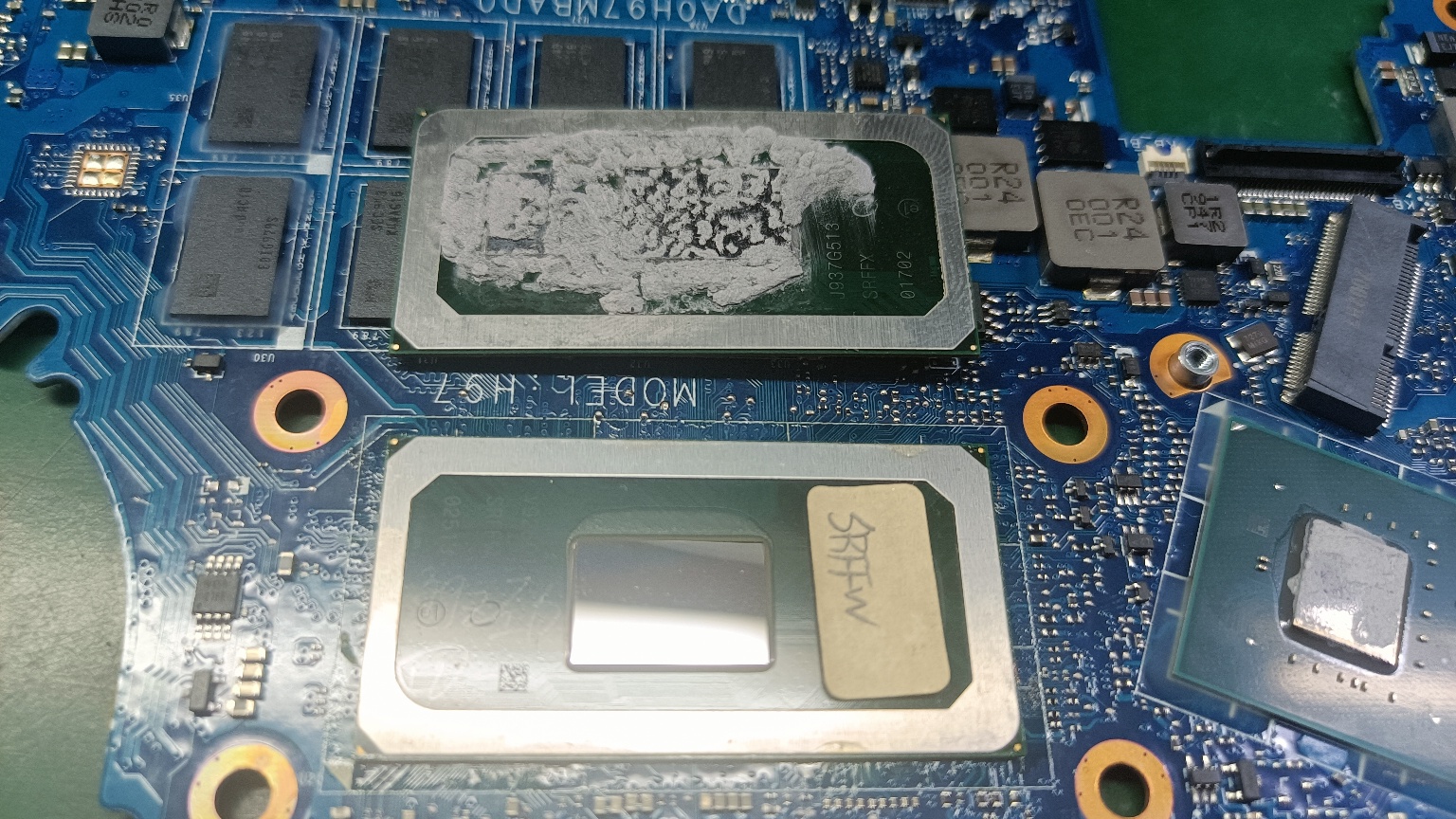

荣耀笔记本  开机不加电,拆机测量公共点短路,烧机CPU供电复合管击穿,更换后可以加电,无跳变。
铁定CPU是跟MOS一起私奔了!手头有一个SRFFW  原机是i5的U,正好升个级!
上焊接台,还不错一次搞定!

作者: FY1234FY    时间: 2023-6-10 10:28
用什么BGA返修台换U的,能不能分享一下?
作者: 开始遗忘123    时间: 2023-6-10 21:27
卓茂  5860

作者: lisheng1025    时间: 2023-6-11 10:33
指纹能不能用?

作者: laowu8788    时间: 2023-6-12 00:38
怎么不用长条形的风嘴

作者: A威信电脑    时间: 2023-6-16 11:22
lisheng1025 发表于 2023-06-11 10:33
指纹能不能用?
我换过一台华为,换了也是指纹不能用,这个是绑定cpu的?驱动都正常
