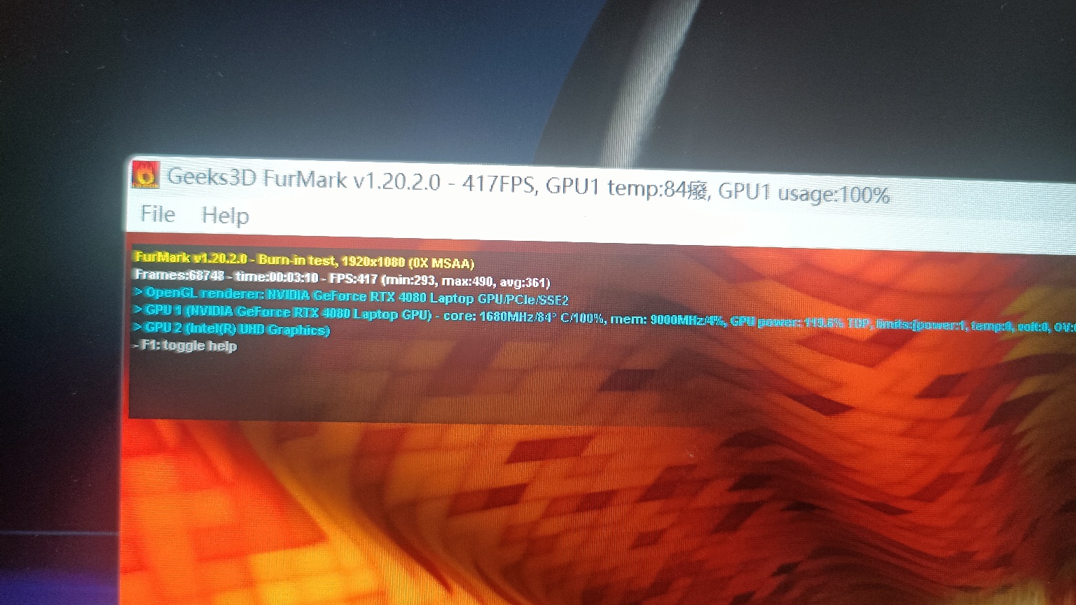

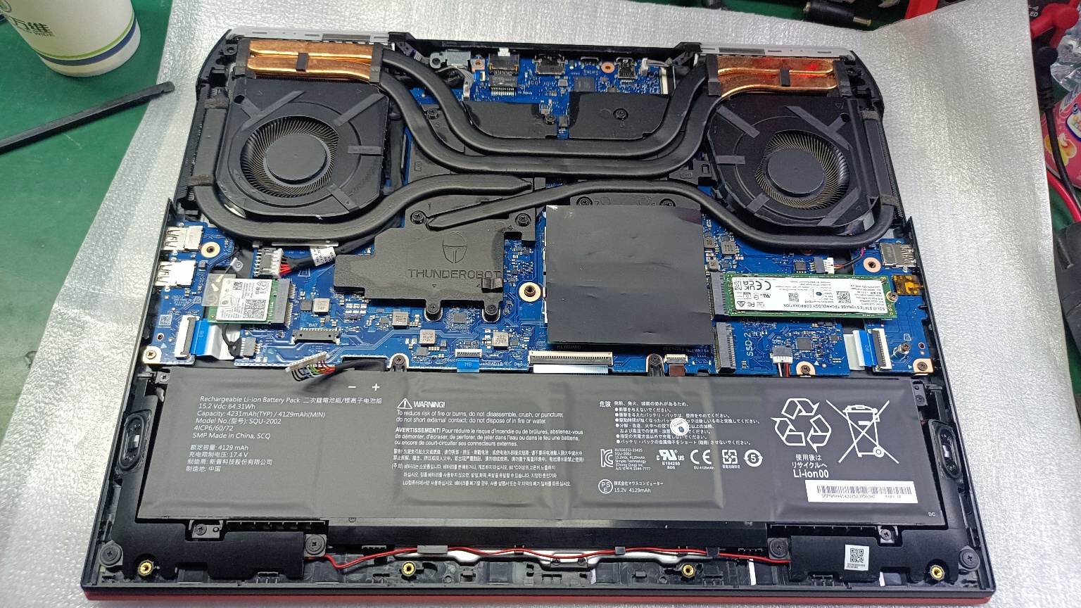

     甜甜圈测试跑显卡帧数低只有50帧左右,这么高的配置先拆了一睹芳容再说。

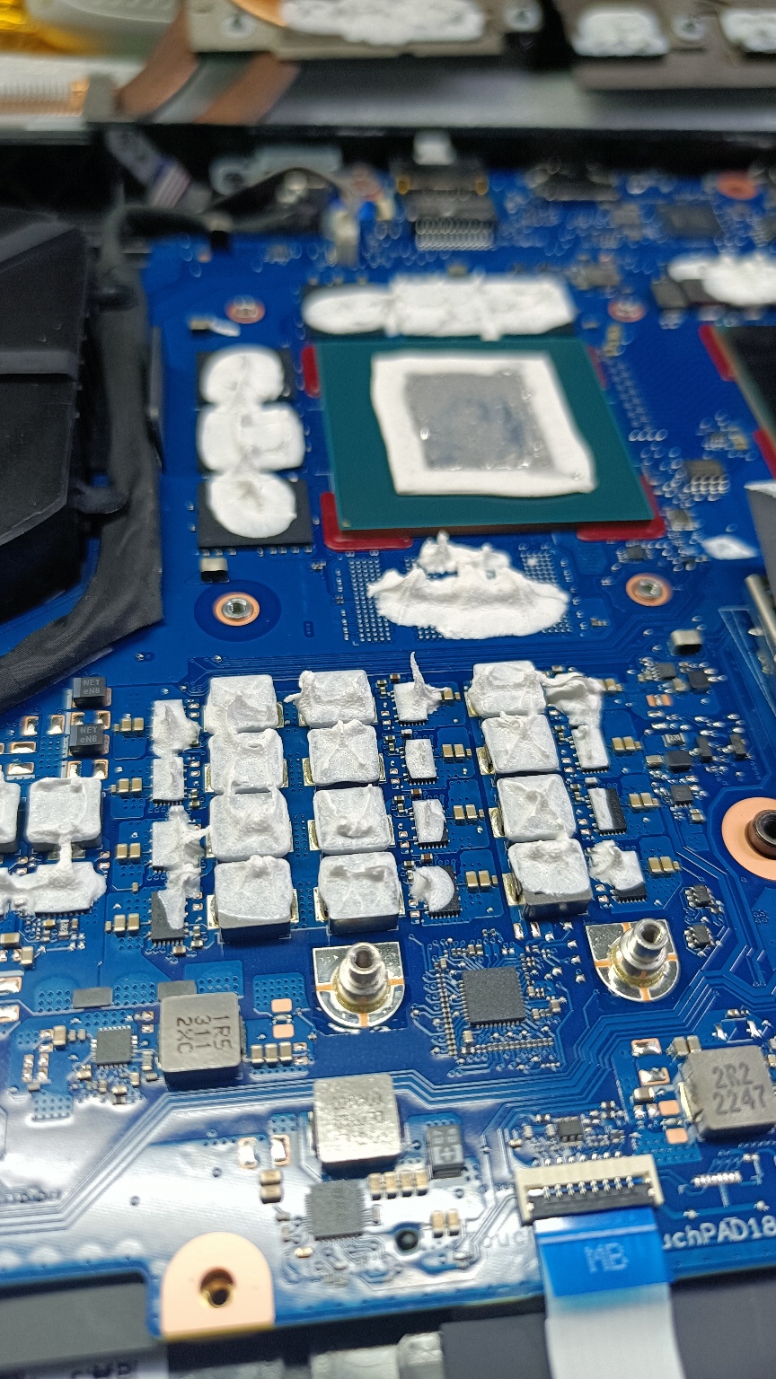

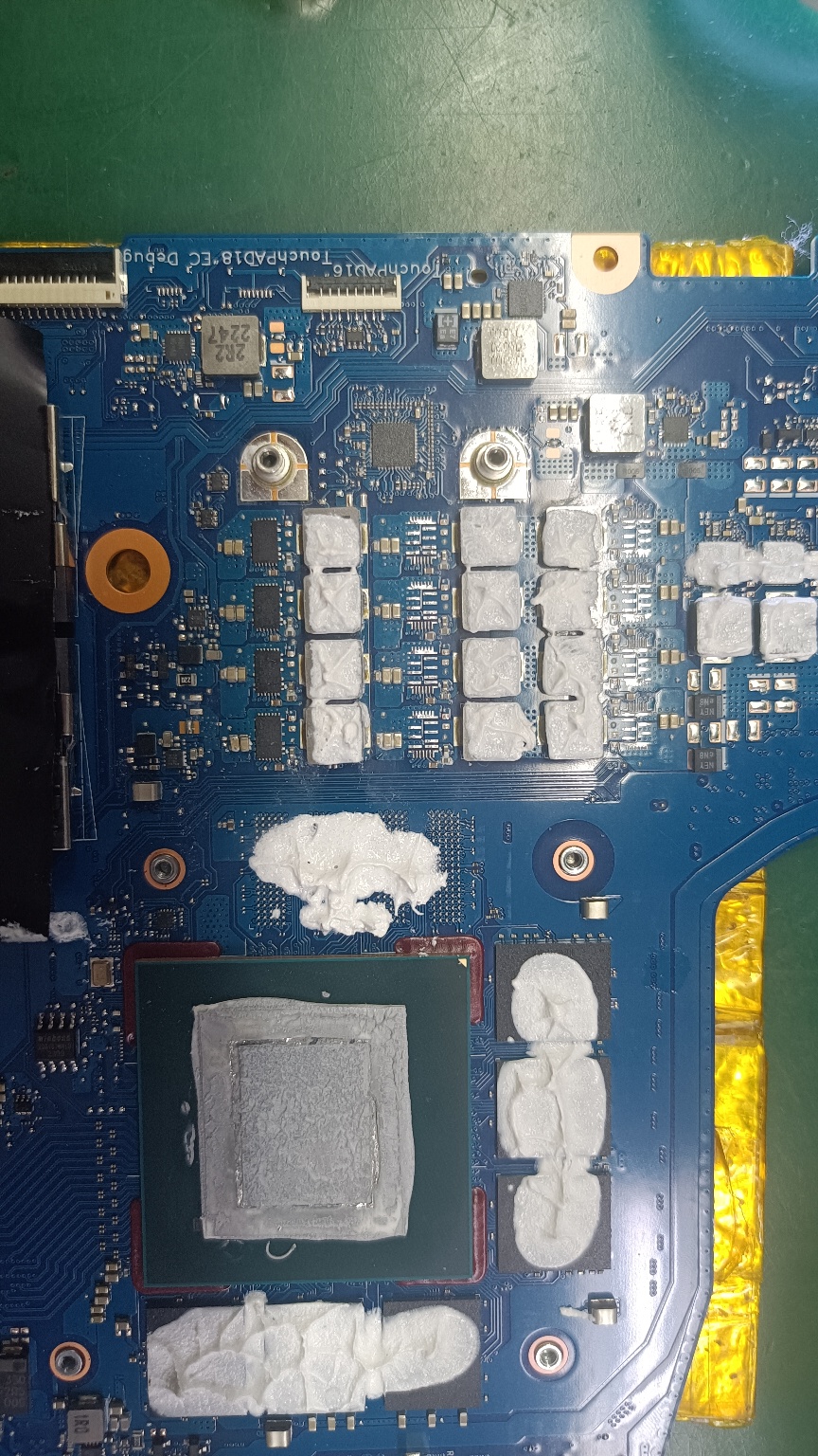

这俩大散热风扇,整整齐齐12组核心供电,散热用的液金。
初步怀疑显卡供电问题,先把12组供电撸了。

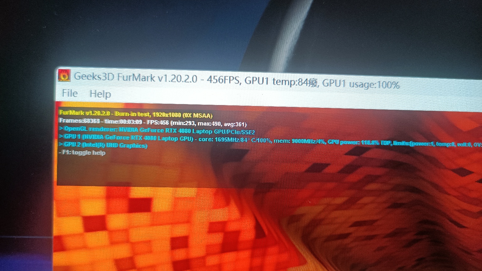

一通操作下来撸的很过瘾!

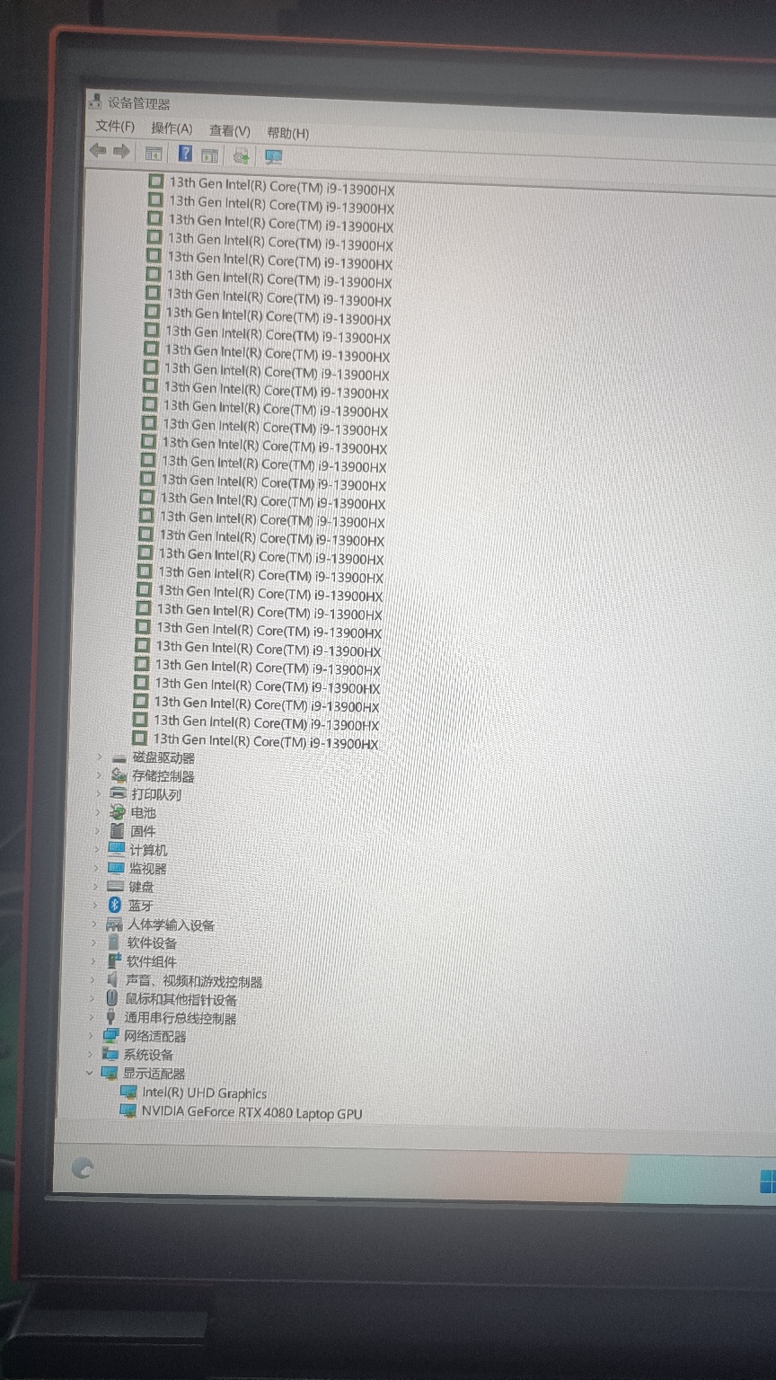

显卡测试基本稳定在400多帧。后续烤机测试……再让各位看官数数这核心,反正我是没数过来。

作者: JasonW    时间: 2023-6-10 08:53
是12个供电驱动全换,还是? 谢谢分享
作者: 开始遗忘123    时间: 2023-6-10 08:59
JasonW 发表于 2023-06-10 08:53
是12个供电驱动全换,还是? 谢谢分享
全换了,不知道哪个有问题,还不如全换来的容易。

作者: 啊牛    时间: 2023-6-10 12:34
只看到大师撸了8组,没有12组

作者: xfzl    时间: 2023-6-10 17:46
是12个供电驱动全换,还是? 谢谢分享
上示波器,在电感处靠mos一侧能测到正常波形表示这一路正常,昨天刚好修到一个asus天选3进系统时掉电,就是CPU一路供电有问题

作者: laowu8788    时间: 2023-6-11 00:16
你这明明换的是8路呀。示波器看供电前端。秒杀。换这么多弄不好哪个管子导通异常,显卡核心一波带走。
