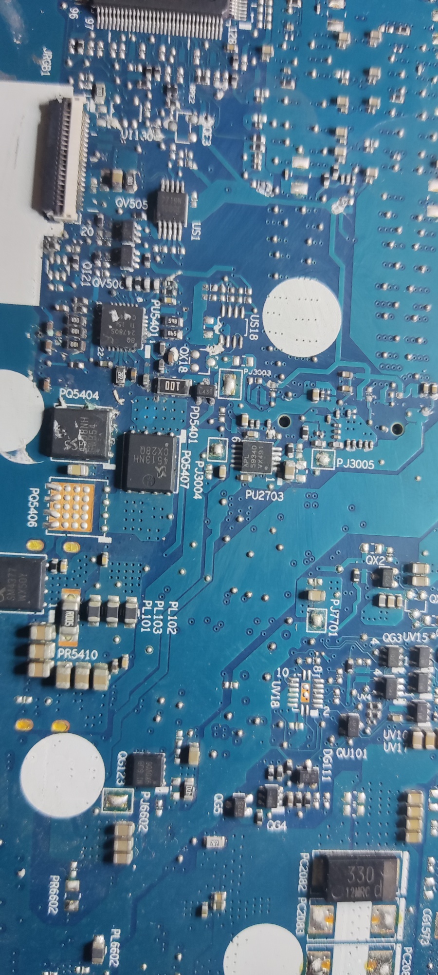

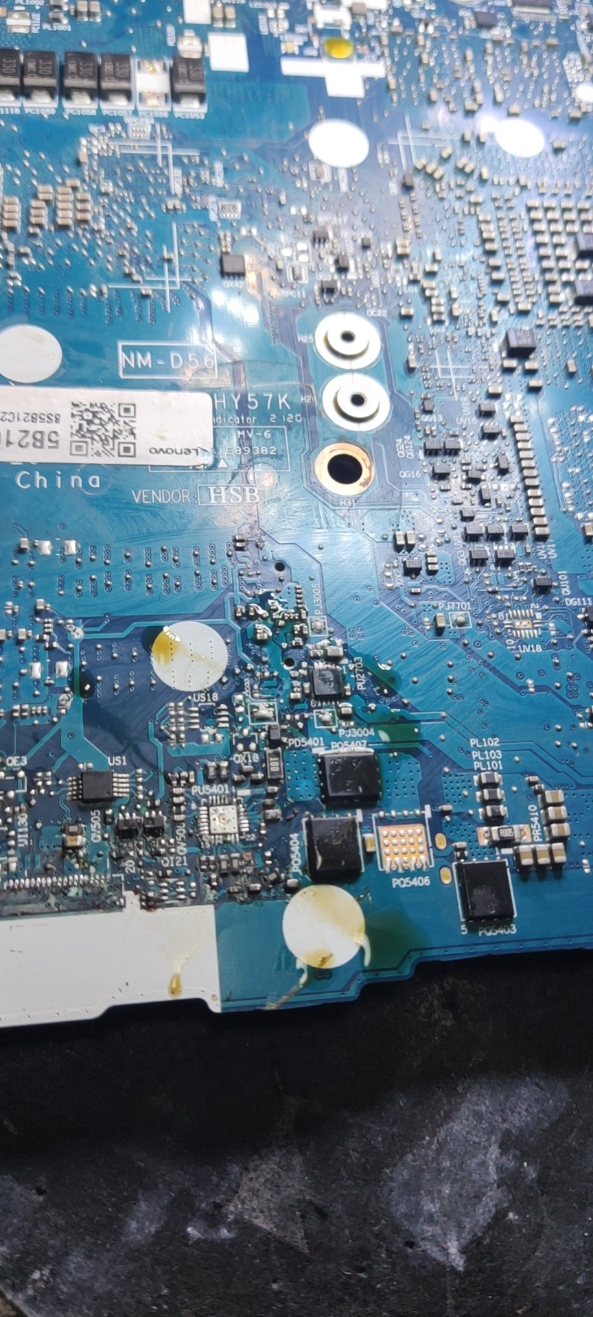

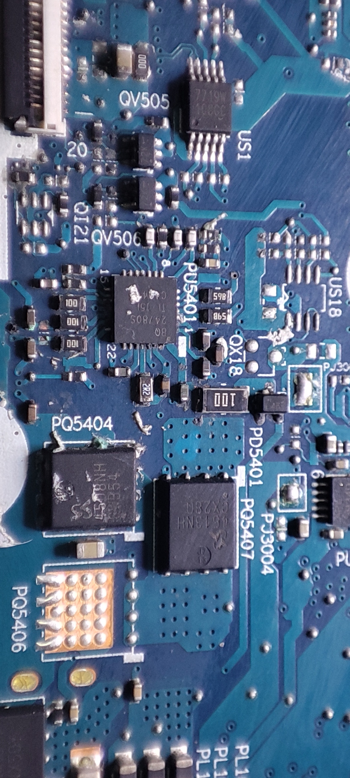

标题: 联想r7000p进水,BQ24780S不过隔离
充电芯片位置进水,有的电容电阻腐蚀,处理腐蚀的地方,重新换了零件和充电芯片,现在不过保护隔离,测芯片条件都正常啊,vcc 20v regn 6v acdet 2.6v 就是不过,短接第一个mos管可以过隔离,acdrv也能出25v,或者不装第二个mos 。mos 4脚管也能到25v。mos旁边那两个电容也换了。mos也都换了。芯片也换了这还要查些什么?来个高手解答下?图片是维修之前的。
作者: wkf0701    时间: 2023-6-9 08:58
这个最好有对照板搬过去
作者: JasonW    时间: 2023-6-9 09:13
看下充电芯片VCC脚 的10欧电阻有没有变大,和看下后级有没有微短
作者: 1063102527    时间: 2023-6-18 07:42
修好了acdet要超过3v就可以,低于3v就不行。不是说2.6v就可以吗,以前我也发过这样的贴。
