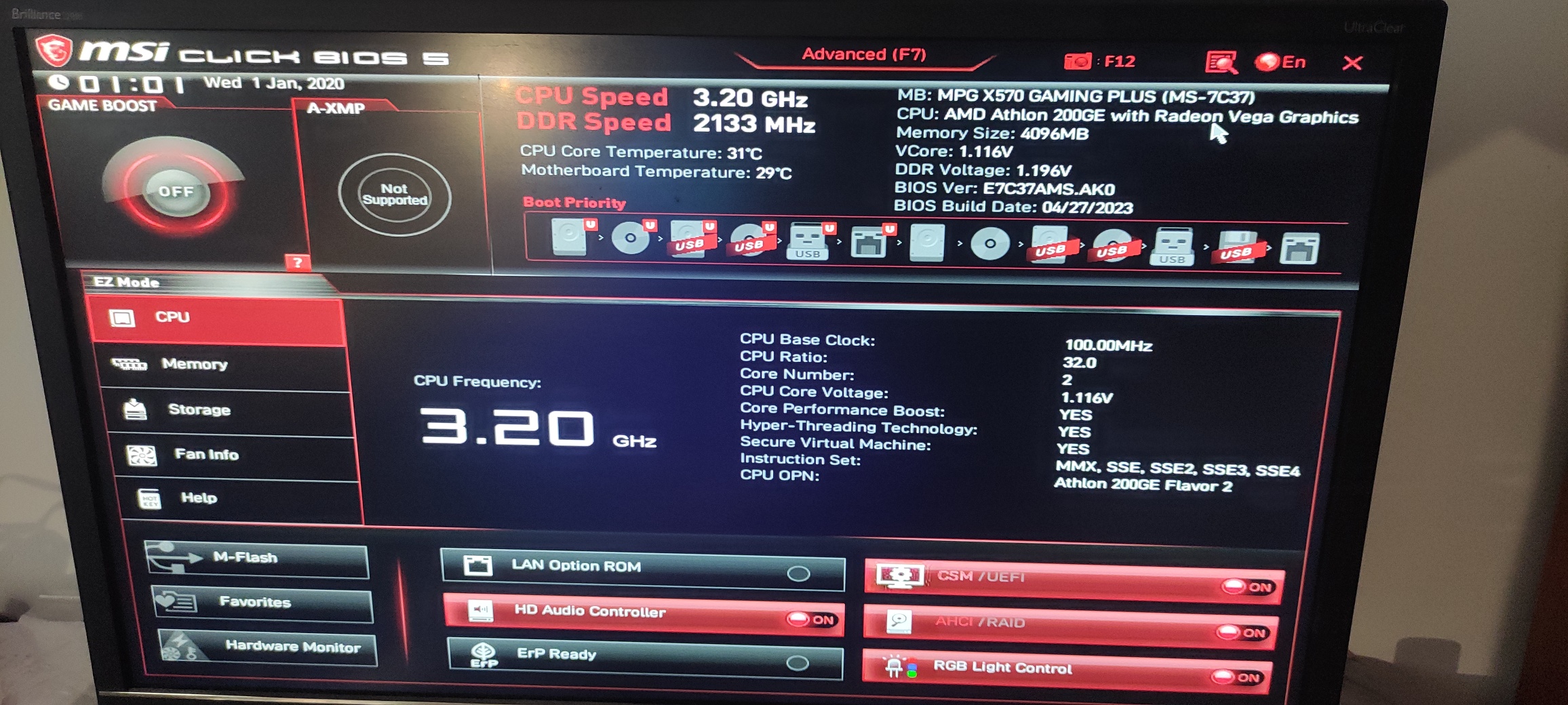

某鱼收了一张主板,本来是作为料板用的,因为这个板子pwm芯片都是带程序的,不好找
回来洗板水用了半瓶,烙铁处理了一下
刚好手上有一张一模一样的好板,对比着测了一下,这两个芯片就是控制种种外设和led灯的,不补也不引响,后置接正常就行
作者: gingerluo    时间: 2023-6-8 22:52
太牛了,这样还能工作
作者: 老吴来了    时间: 2023-6-9 07:23
gingerluo 发表于 2023-06-08 22:52
太牛了,这样还能工作
amd就是厉害,桥拆了都能触发
作者: gingerluo    时间: 2023-6-9 12:55
老吴来了 发表于 2023-06-09 07:23
amd就是厉害,桥拆了都能触发
am4的的确桥只影响sata和usb
