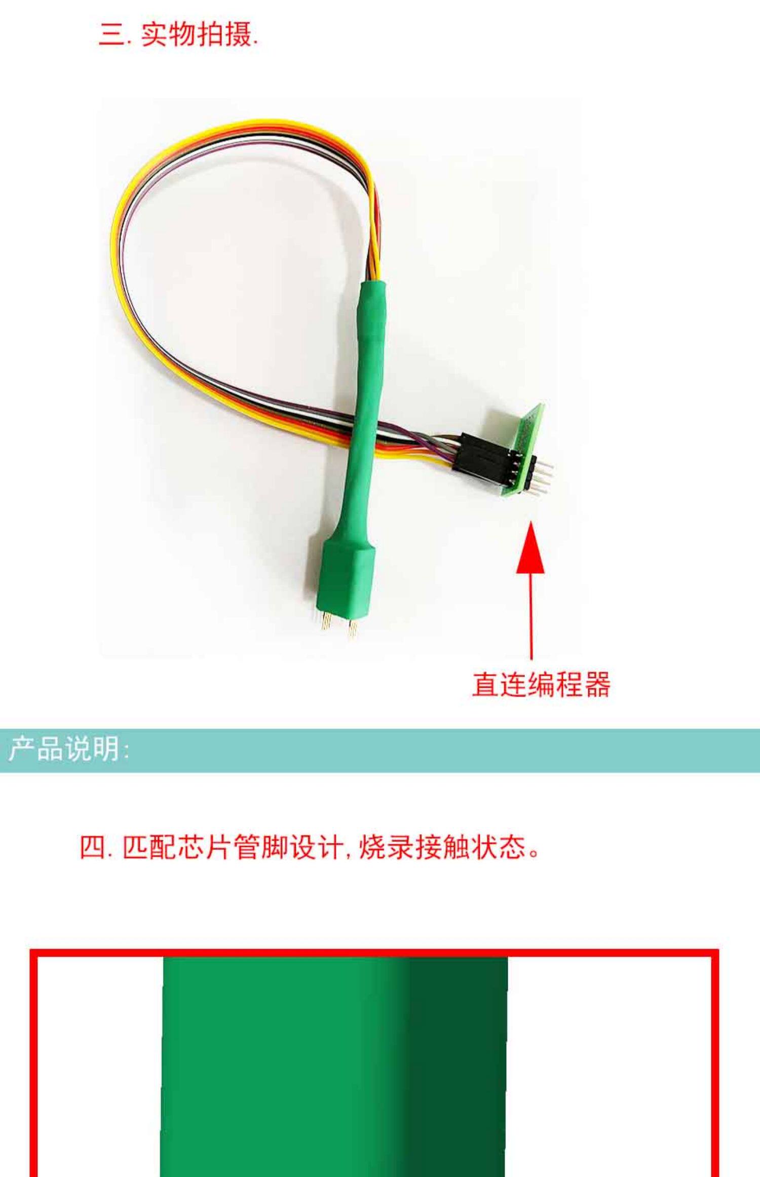

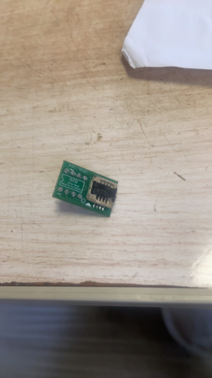

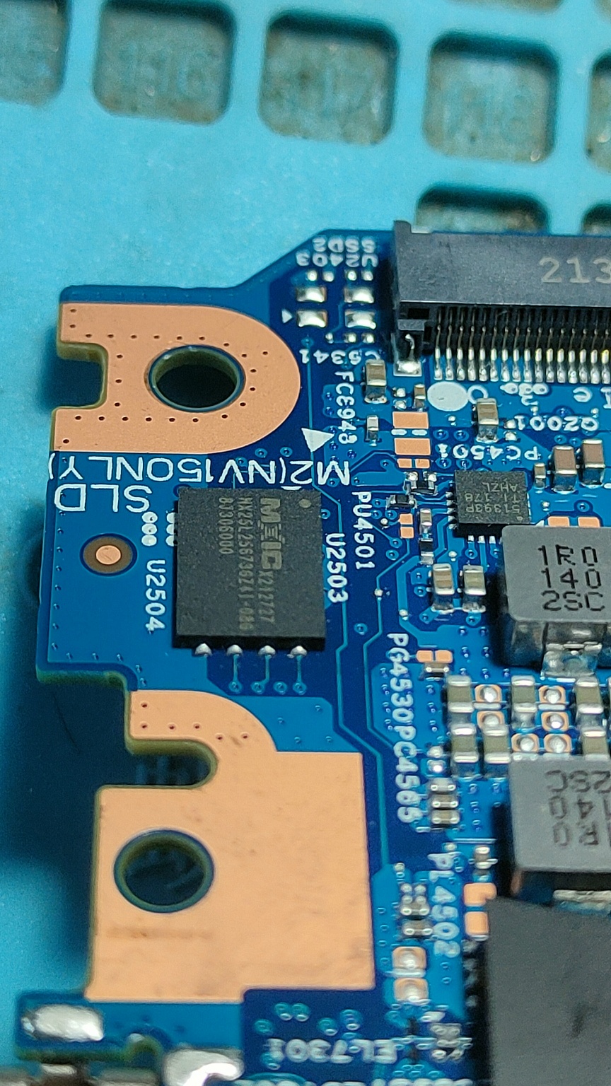

标题: 戴尔15 5510笔记本这种bios用什么烧录啊 [打印本页]
作者: 志诚科技666    时间: 2023-6-8 11:59
标题: 戴尔15 5510笔记本这种bios用什么烧录啊
传统的烧录器装不上啊
大神们都用什么烧录的
作者: 董永祥    时间: 2023-6-8 12:11
你这手机拍的真清楚
作者: lishanshuai668    时间: 2023-6-8 12:16
这手机是水果19吗
作者: lajidong    时间: 2023-6-8 12:21
作者: 诚微科技    时间: 2023-6-8 12:38
淘宝有那种小板
作者: 〓华伟维修〓    时间: 2023-6-8 12:40
飞线也可以
作者: cqdly2012    时间: 2023-6-8 19:46
wson8 8*6座子
作者: zfucn    时间: 2023-6-8 19:50
有焊接的转接小板子啊
作者: FY1234FY    时间: 2023-6-9 06:30
我一般都是飞线刷这种BIOS的
作者: zskenge    时间: 2023-6-9 07:14
在X宝上买个座子就可以
作者: xtayqing    时间: 2023-6-9 07:28
10多元的夹子也可以刷
作者: 110977127    时间: 2023-6-9 08:00
有转接座子
作者: 盛娟清铖    时间: 2023-6-9 09:41
跟传统座子差不多的  有得卖  搜一下就行
作者: 志诚科技666    时间: 2023-6-9 09:42
lajidong 发表于 2023-6-8 12:21
谢谢已经订了
作者: 志诚科技666    时间: 2023-6-9 09:43
董永祥 发表于 2023-6-8 12:11
你这手机拍的真清楚
哈哈一般      。。。。
作者: 晴天G    时间: 2023-6-9 11:04
有转接小板可以焊
作者: San7756    时间: 2023-6-9 13:20
wson8 8*6座子  飞线也可以
作者: u1492755    时间: 2023-6-9 23:28
6666666666666666666
作者: xiaocao1021    时间: 2023-6-10 07:55
有转接的小板啊
作者: life、awaits    时间: 2023-6-10 09:39
没记错的话,这种bios要在线刷吧
作者: letmebe1234    时间: 2023-6-10 13:12
飞线,买转接座都可以。多简单的问题呀
作者: u1470942    时间: 2023-6-11 10:21
编程器上的转接板
作者: txh7387733    时间: 2023-6-11 23:56
要焊接刷的话 摘下刷中间肚皮贴住
作者: huhaju    时间: 2023-6-12 12:02
lajidong 发表于 2023-06-08 12:21
这个叫什么名字,我去搜一下
作者: 小李18108116181    时间: 2023-6-22 17:42
大飞线,大飞线就能烧录那个东西
作者: 小李18108116181    时间: 2023-6-22 17:42
我一般遇到这种这种修板子要刷BIOS的,我基本都是搭飞线
作者: 划破夜空    时间: 2023-6-22 23:19
晴天G 发表于 2023-6-9 11:04
有转接小板可以焊
同型号,我上次一个可以开机的,809f刷了就不开机了,恢复备份的也不行
