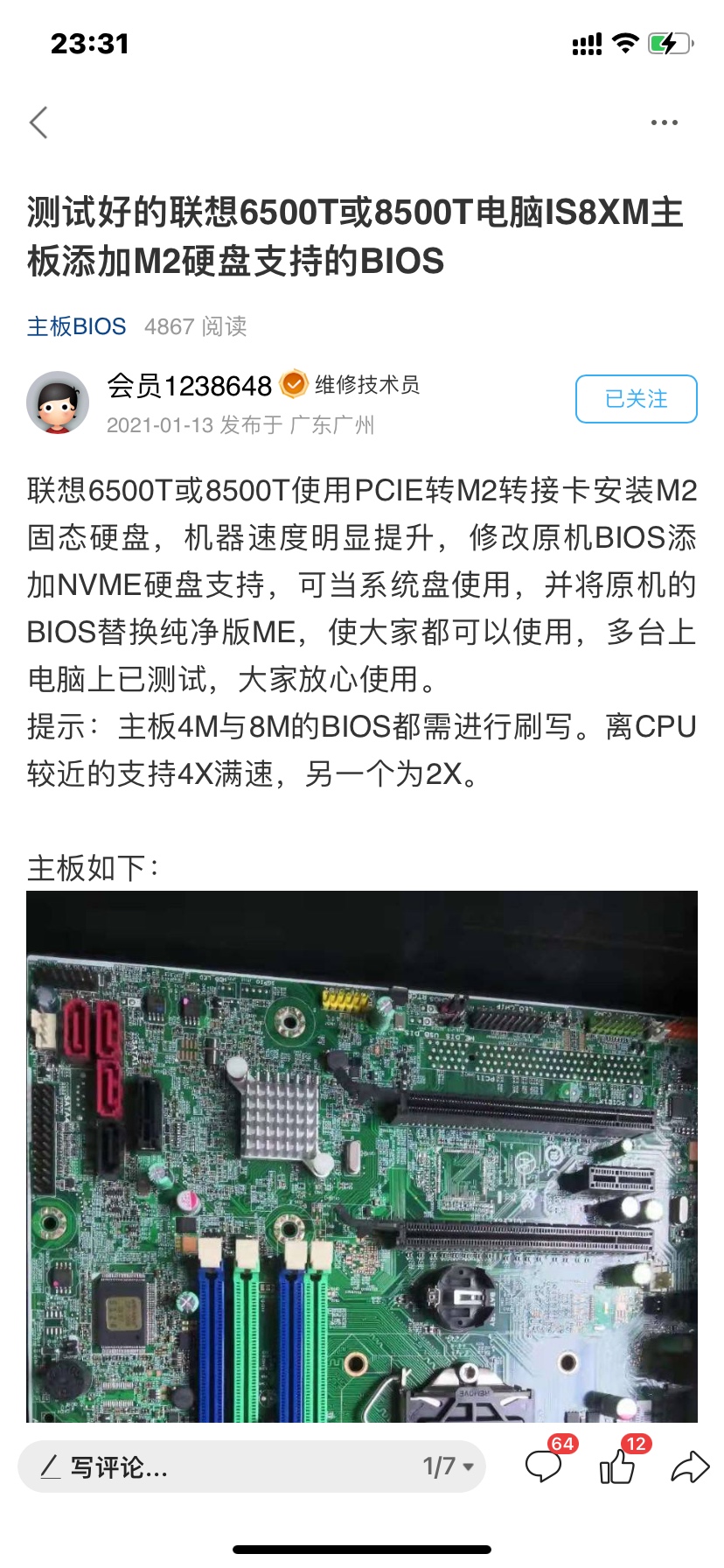

台式机联想M8500T电脑,已经做了一翻升级,电源换了450W的全汉,显卡加了V星GTX750TI 2G,内存为32G DDR3 1600(8G*4),CPU为E3 1240 V3,硬盘加装PCIE 4X转接NVME SSD 256G,并设定CLOVER启动盘从M2盘启动。鲁大师跑分为520000分左右。还能再提升些性能吗?请高手提些意见!非常感谢!

你的联想M8500T(Q87主板)是怎么把nvme模块刷进BIOS的呢?我试了好多办法,都刷不进去。可否分享一下你的经验。谢谢
作者: VXVdCWmZ    时间: 2023-7-2 23:16
之前用Clover启动优盘,实现Nvme固态盘启动,后来用编程器刷了本论坛内做好Bios文件,实现了识别。
作者: VXVdCWmZ    时间: 2023-7-2 23:33
搜这个贴子,下载附件,用编程器写入,即可识别Nvme sSD,且能做启动盘
作者: u1462743    时间: 2023-7-3 00:22
谢谢。编程器写入,两个文件有先后顺序吗?是先刷8M后刷4M吗?另外,编程器用的是CH341A吗?
作者: VXVdCWmZ    时间: 2023-7-3 10:33
没有先后顺序,cH341A,分别刷入即可
作者: VXVdCWmZ    时间: 2023-7-3 11:51
刷入后显示M6500T,不过不影响使用

你好!我已经用CH341A编程器刷入了4M和8M两个文件。再请教一下。
我没用nvme固态硬盘和pcie转接卡的时候,进入BIOS后,启动那里看不到nvme模块。
这种情况,是刷入nvme没成功呢?还是,我用上nvme固态硬盘和pcie转接卡后,BIOS启动里面才会显示。

只是添加驱动没有修改BIOS的菜单进BIOS不会有相关内容显示的,加入驱动后电脑可以识别M2盘,启动时在Other项
