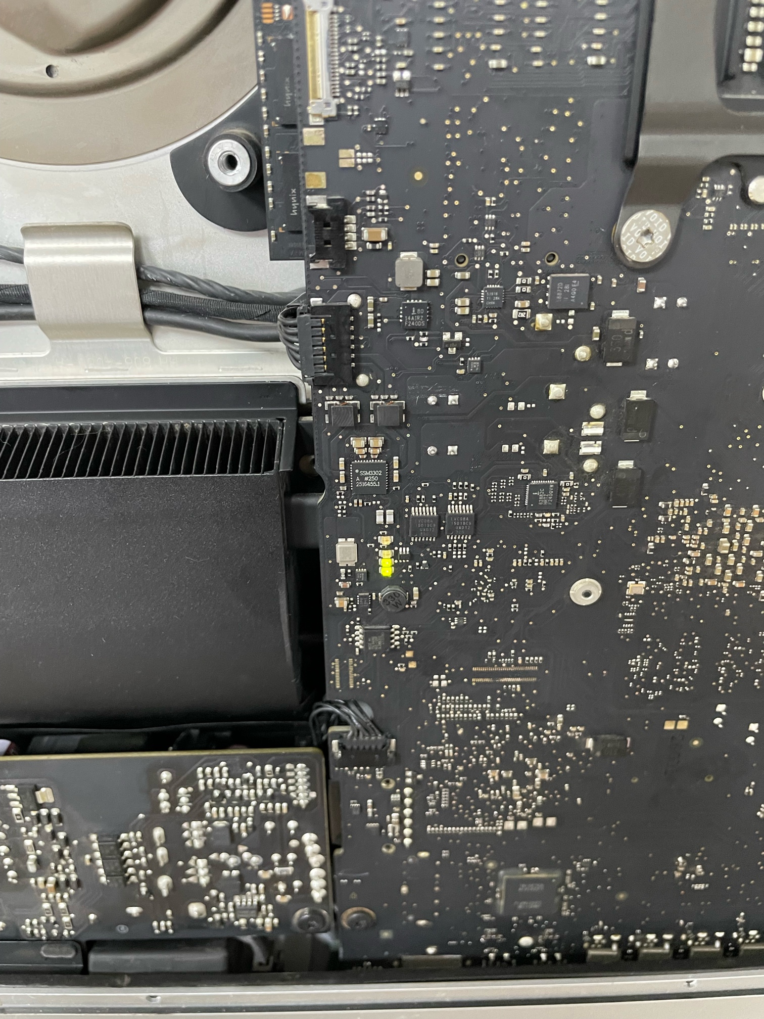

2012款A1418板号820-3302-A 不开机求助!
主板指示灯亮两个 风扇正常 ! 哪位大神提示下  是不是显卡坏了!
作者: lpz2012    时间: 2023-6-9 12:56
cpu问题,刚修了一台和你的故障一样,,第3个灯是内存pg,你看下,,
