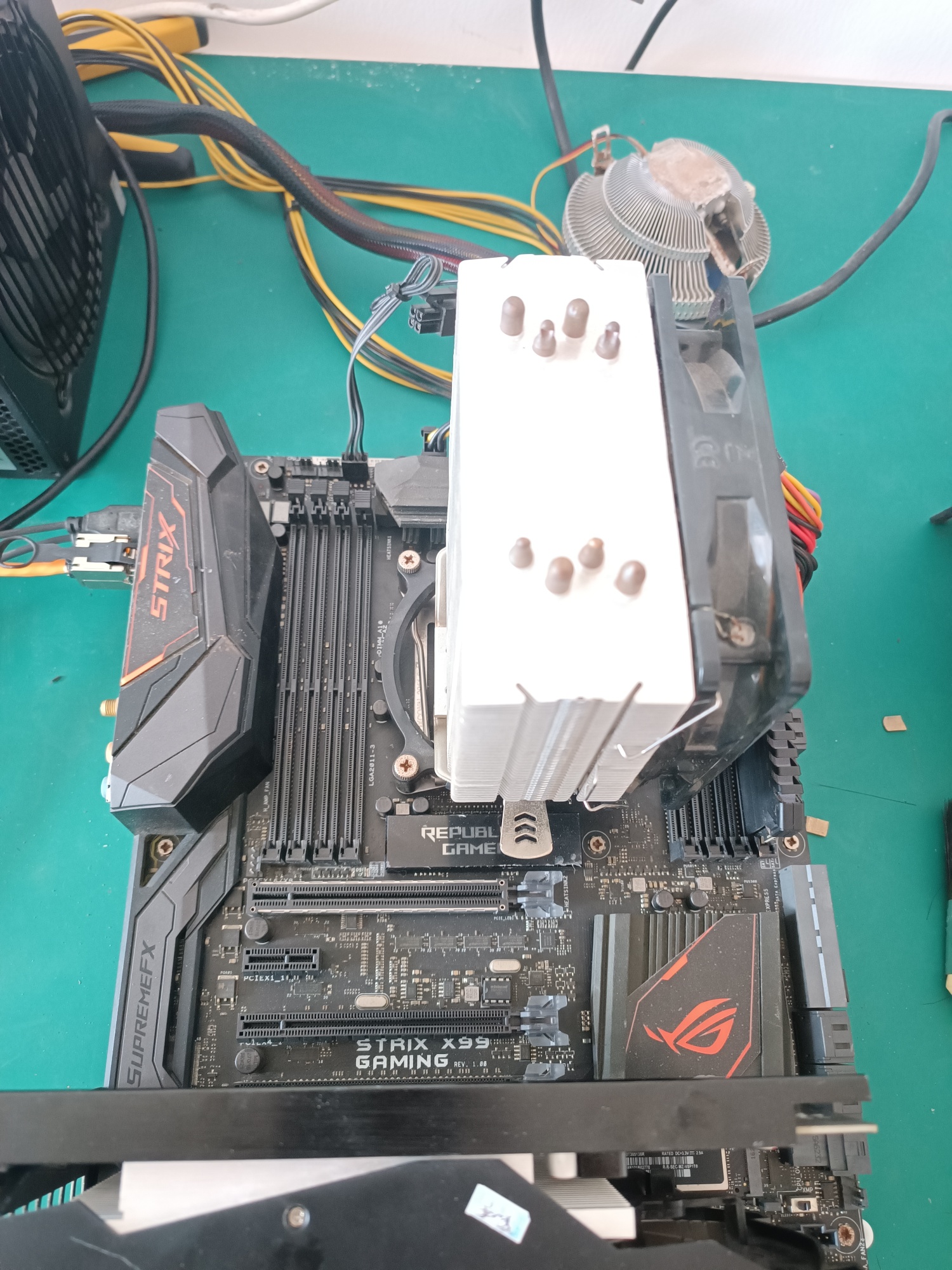

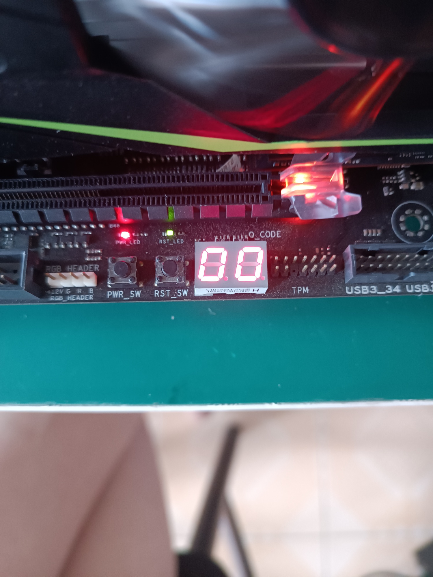

华硕X99不跑码,拿掉风扇让CPU高温,自动关机后再次触发就正常了,等到关机全板冷却又不跑码
作者: amdkgd    时间: 2023-6-7 14:07
cpu周转电阻变质了吧
作者: zhaozehua0703    时间: 2023-6-7 18:18
amdkgd 发表于 2023-06-07 14:07
cpu周转电阻变质了吧
这也不知道在哪个地方,可能性大不大?
作者: amdkgd    时间: 2023-6-8 14:01
zhaozehua0703 发表于 2023-6-7 18:18
这也不知道在哪个地方,可能性大不大?
不显时用风枪,或电风扇对CPU周围电阻一个区域分次加热。再分次开机看看,看能不能缩小故障范围。
作者: amdkgd    时间: 2023-6-8 14:02
是电风吹,
作者: 伯爵先生    时间: 2023-6-12 09:18
cpu座子针脚用洗板水洗一下
作者: suguoding    时间: 2023-6-13 00:16
查一下me供电
作者: hbsygst    时间: 2023-6-13 08:34
无脑加焊一下cpu座试试
作者: god17173    时间: 2023-6-14 08:28
怀疑cpu座子
