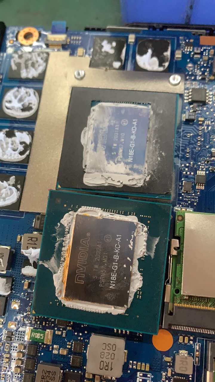

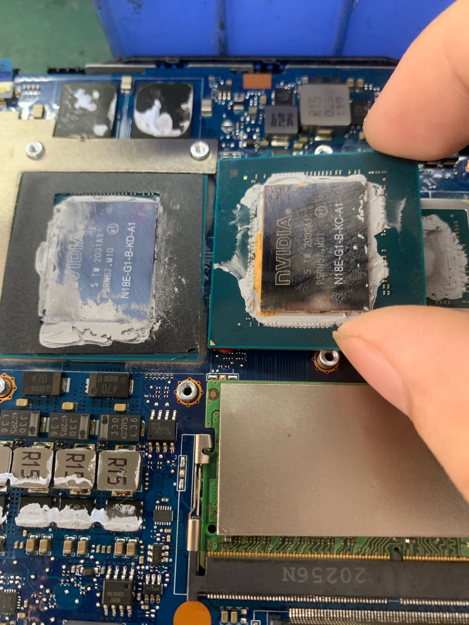

标题: 这两个核心可以通用吗各位大佬都是
这两个核心可以通用吗各位大佬 都是2060
作者: 卖电脑的小快乐    时间: 2023-6-7 10:55
不通用,砍得通道不同。得刷对应BIOS
作者: 475798291    时间: 2023-6-7 11:24
不能用   我试过  装上去花屏    显存的位置不一样
作者: suyajuncn    时间: 2023-6-7 13:10
卖电脑的小快乐 发表于 2023-06-07 10:55
不通用,砍得通道不同。得刷对应BIOS
我是从其它料板上拆的  如果把vbios 移植
过来  可以吗
