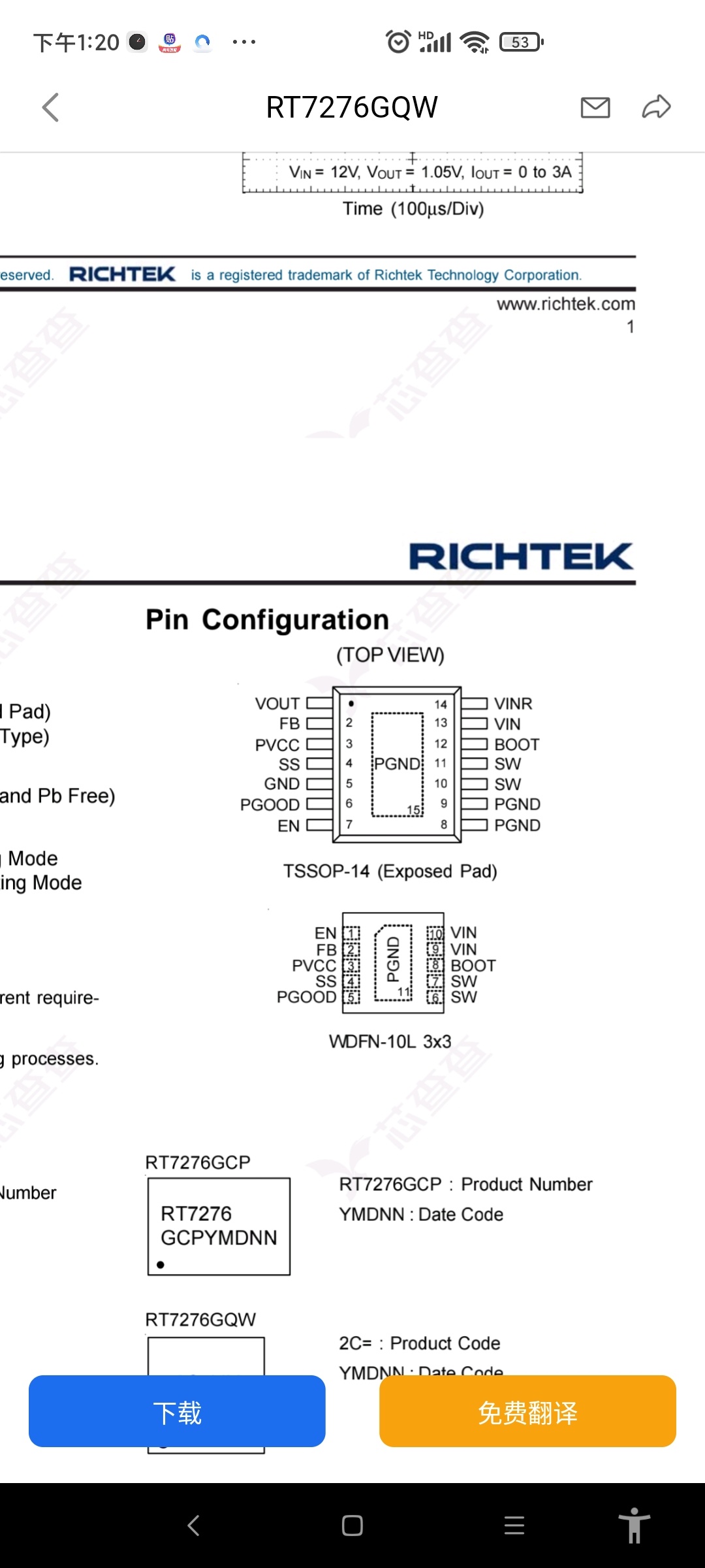

只知道是坏板,故障不明。中午下班回家吃完饭拿出来开搞。先测无短路,再测待机。正常。
上u上电,cpu无电,再测内存1.2,无电压,测到2.5还是没电压,芯片vin vdd正常,en无,电阻另一头3.3v,直接一坨锡。收工。上班
