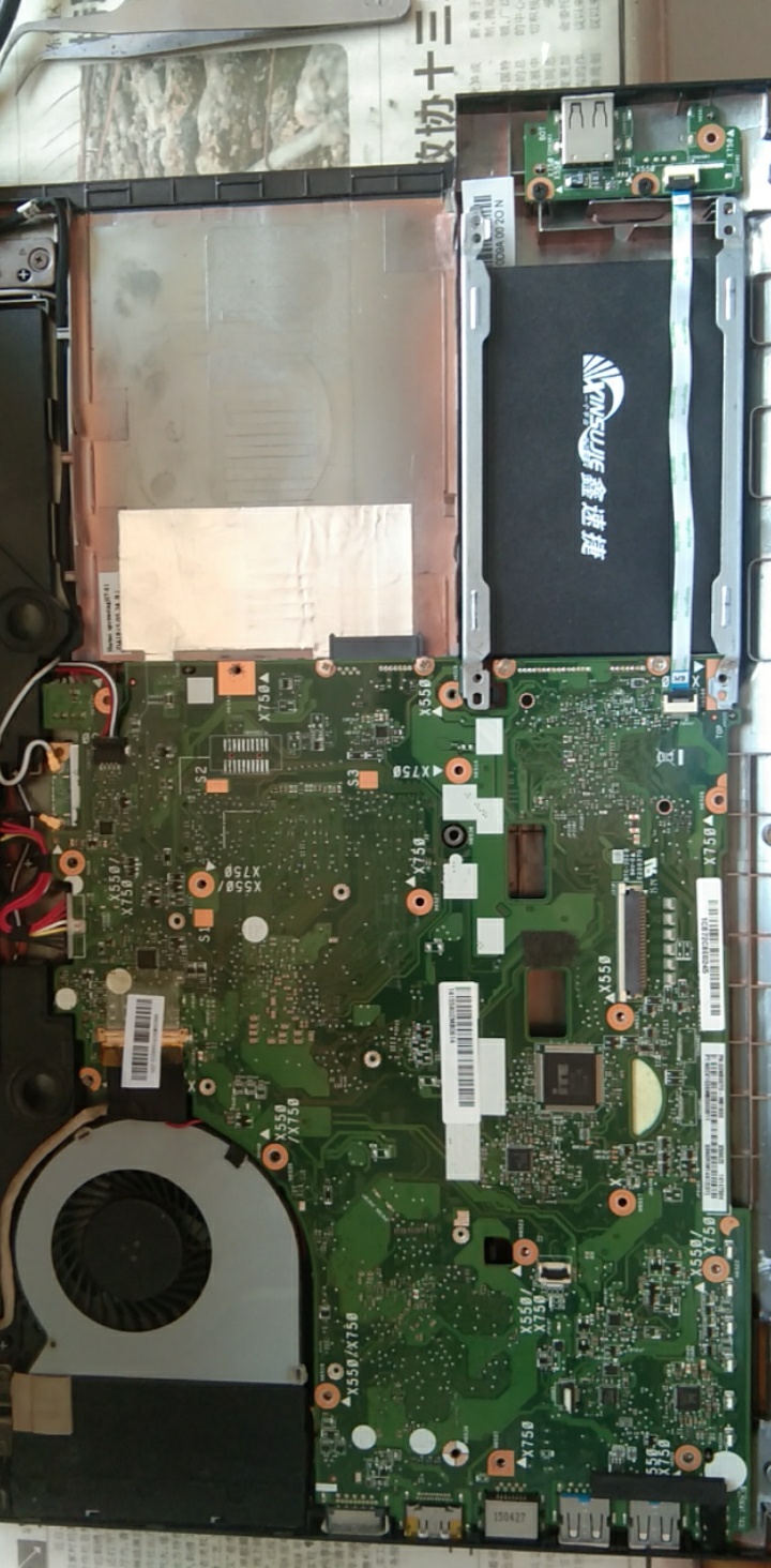

华硕VM590Z版号是X550ZE
故障是用十几分钟后自动关机,再按开机键又能重新开机,几分钟又自动关机,再按开机键还能重启……循环往复。拆机检查各路电压都正常。哪位师傅知道这是啥问题,请指点一下。
作者: 熊师傅    时间: 2023-6-6 14:15
换个硬盘试试
作者: 熊师傅    时间: 2023-6-6 14:16
熊师傅 发表于 2023-06-06 14:15
换个硬盘试试
不行就换CPU刷BIOS
作者: 小雪的梦乡991    时间: 2023-6-6 14:32
温控拆掉试试吧,有可能是温度过高引起的
作者: FY1234FY    时间: 2023-6-6 14:42
看看风扇的出风口是不是灰尘太多?刷个BIOS试试?
作者: jetlinyuan1983    时间: 2023-6-6 17:47
会不会是温度太高,看看cpu或者显卡温度
作者: u1480431    时间: 2023-6-6 20:18
我遇到过这种故障,电池也会导致电脑关机。先把电池取下来,插上电源开机。在这种情况下要是还关机在把硬盘取出来,进PE。  电池取下来了,硬盘也取出来,进PE还是关机,这时在刷bios。

作者: u1498106    时间: 2023-6-7 07:47
风扇清理之后还是老故障
作者: FY1234FY    时间: 2023-6-7 09:25
有没有刷个BIOS试试?
